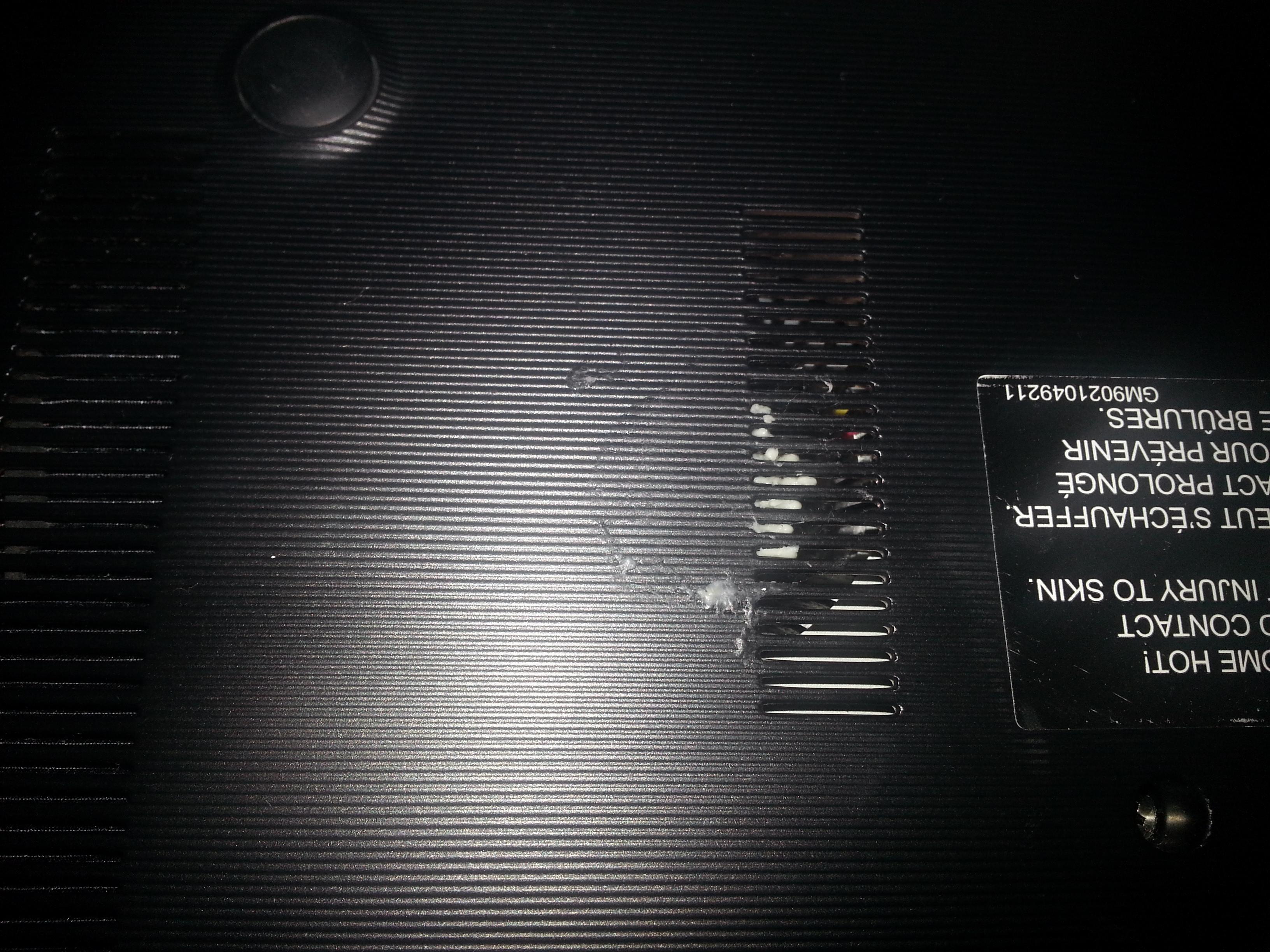

Har klart å ligge Pc'en oppå en tyggegummi. Deler av tyggegummien satt fast i noen riller under Pc'en. Har prøvd å fjerne det men noe er bare dyttet lenger ned. Det kommer også en lyd innimellom så har sluttet å bruke den. Hva anbefaler dere? At en superamatør som meg åpner og prøver å fikse eller skal jeg levere den inn?
Bruk nål eller lignende å dytt vipp på tyggegummien. Du bør kanskje fryse laptoppen først, så tygging blir hard.
Ta ut batteri først tror jeg, og gi laptoppen god tid til å tine før du slår den på igjen.
Så klart, om du ikke kan ta av dekselet da...
Hvilken modell er det?
Burde ikke være noen stor sak å skru av platen på undersiden for så å fjerne tyggegummien.
Det er en Toshiba Satellite sted
Fryse laptopp? Høres dratisk ut
Gjest Slettet-376f9
Ikke frys den ned!!! Da får du kondensproblemer...
Får da vel ikke det om man gir den god tid til å tine før man slår den på. Type 1 dag eller noe sånn
Gjest Slettet-376f9
Greia er at PCen får samme effekt som et kaldt ølglass i skyggen, fuktighet i lufta kondenseres i PCen. Du kan redusere problemet ved å la den tine, innpakket i krympeplast.
Gjest Slettet+130498
Bare skru av bakdekslet, det er en veldig enkel jobb og krever ikke noe særlig mer kunnskaper enn hvordan skrujernet fungerer :)
Om du veit hvilken Toshiba Satellite er det en enkel sak å finne bilder og videoer av hvordan man tar den fra hverandre.
det finner jeg nok ut av ;-)
