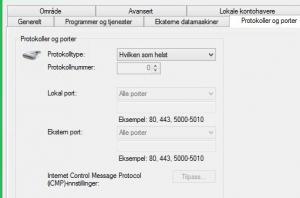

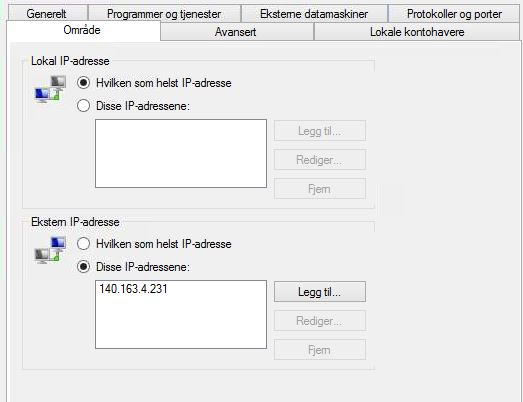

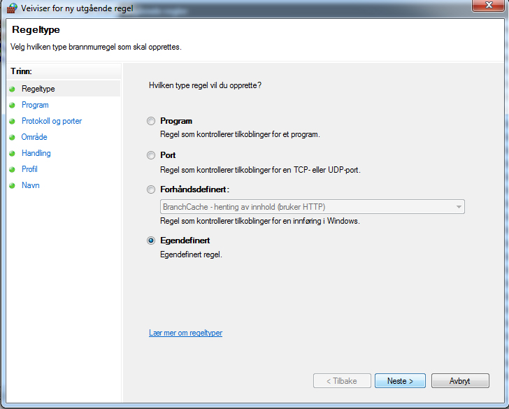

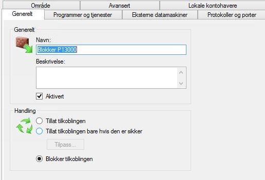

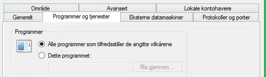

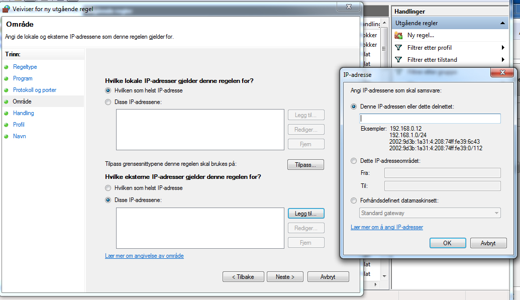

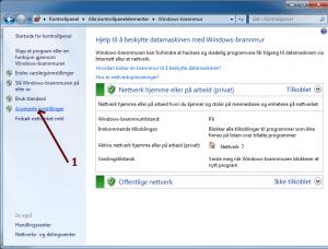

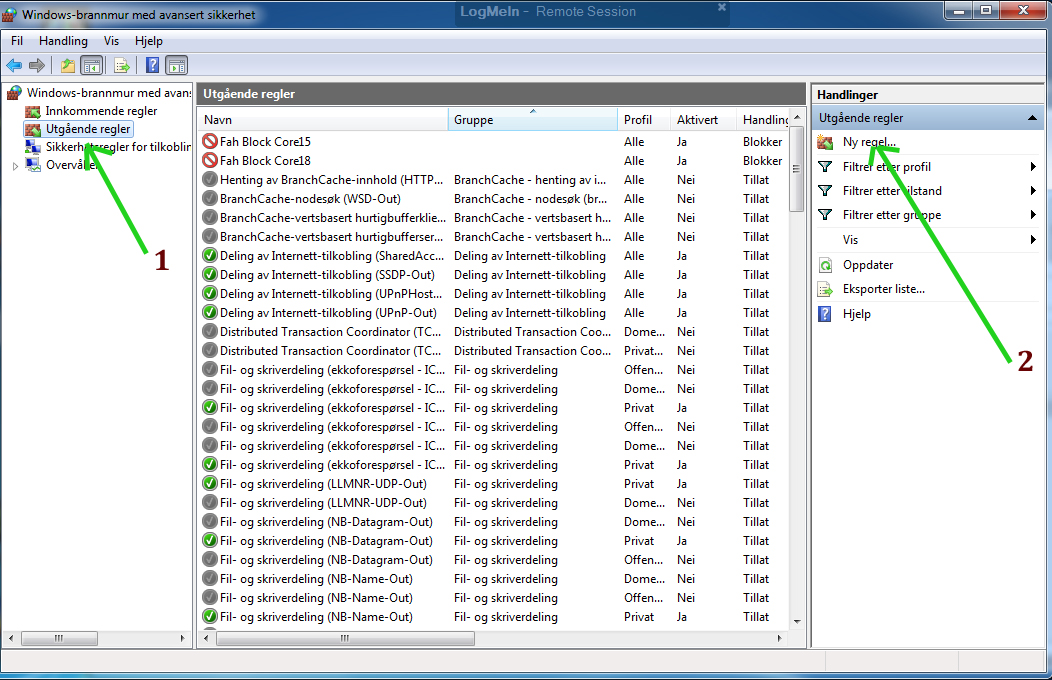

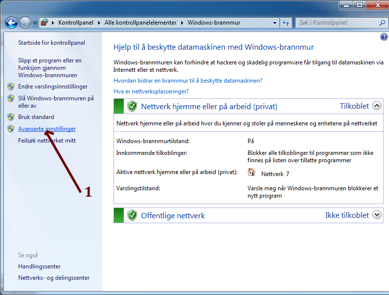

Arve1234567890 Skrevet 7. februar 2015 Skrevet 7. februar 2015 (endret) Hvis man absolutt ikke vil folde et prosjekt, så er det en mulighet for å blokkere IP-adressen til serveren som deler denne arbeidsoppgaven ut.Positive sider:-Man kan unngå prosjekter som skalerer dårlig på din hardware-Mulig å fokusere hardwaren sin på et spesifikt prosjekt som prøver å finne løsningen på en sak du virkelig brenner forNegative sider:-Det er ikke mulig å hindre et spesifikt prosjekt, bare serveren som deler denne ut (og en server kan stå for flere prosjekt)-Man hindrer Stanford i å få foldet oppgaver jevnt over-Kan ende opp med å ikke få tildelt arbeidsoppgave dersom det ikke finnes alternativer enn de(n) blokkerte serveren(e)Under følger en rask guide for å blokkere spesifikke IP-adresser:Gå til kontrollpanel. Velg windows-brannmur. Åpne program, så følger du bildene under:Ikke velg alle programmer, men velg å finne program selv. Bla deg frem til plasseringen på FahClient (ca 14,5Mb filstørrelse, ligger vanligvis under C:\Program Files (x86)\FahClient). Husk å legge inn blokkerte IP-adresser under "Eksterne IP-adresser".Det er ikke nødvendig å skrive noe på porter. På handling går du for standard valg som er Blokker.Gi den nye regelen et navn og trykk ok. Liste over typiske IP adresser finner du under! IP for å stoppe Core 15: 171.64.65.105 171.67.108.44 171.67.108.142 Takk til Sn1ken for input! Endret 9. februar 2015 av Arve1234567890

War Skrevet 9. februar 2015 Skrevet 9. februar 2015 Det viktigste i guiden er at det er utgående regel og at man blar seg frem til fah-mappa og merker FAHClient (rødt foldeikon) Så adder man da remote ip-adresses, ikke lokale. Skal ikke behøve å resarte noe, men man burde lukke V7 og slette work-filene i workmappa, (ikke hele , bare de gule inni med tall) + hele den mappa som heter cores, så den ikke jobber på gamle cores den har lastet ned før regel.

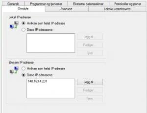

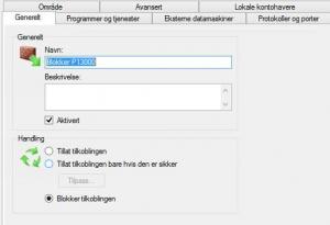

Arve1234567890 Skrevet 9. februar 2015 Forfatter Skrevet 9. februar 2015 Ser jeg fikk valgte alle programmer, og regelen fungerer fint for min del..... Testet dette ut på P13000 og da ser regelen slik ut:
Nizzen Skrevet 9. februar 2015 Skrevet 9. februar 2015 (endret) Funka visst. F@H ville visst gjøre ferdig oppgavene først, før jeg fikk nye. Nå har jeg fått nr 17 greier Bra guide tydeligvis Endret 9. februar 2015 av Nizzen
