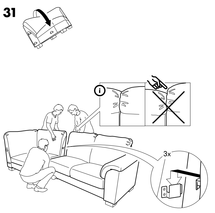

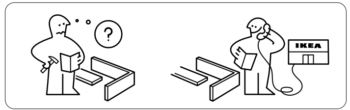

aklla Skrevet 29. januar 2015 Skrevet 29. januar 2015 (endret) Prøvd å lese bruksanvisningen? Sånne ting pleier å stå der evt: Endret 29. januar 2015 av aklla 2
AllFather Skrevet 29. januar 2015 Skrevet 29. januar 2015 Hjelp er gratis på telefonen. Mine foreldre brukte det på kjøkkenet de kjøpte på Ikea og det løste seg kjapt noe de hadde bannet over i flere timer
FranzJosef Skrevet 29. januar 2015 Forfatter Skrevet 29. januar 2015 Det den bruksanvisningen sier er egentlig ikke annet enn få skiten sammen. Og opplyser om at hvis du ender opp med høydeforskjell på modulene har du kanskje ikke faktisk hektet de sammen. No shit, Sherlock... Jeg kan ikke skjønne annet enn at man må ha et ganske stort trykk mellom modulene i det disse hektes sammen. Dette er spesielt vanskelig når det ikke er noe fornuftig sted å ta tak og øke kraften. Ser for meg at en bør være 1-2 kraftige karer på hver ende som presser modulene mot senter. Så må man være 2-3 stk til å få disse hektene på plass samtidig. Det er altså tre hektepunkt som skal innpå samtidig. På tegningen er de oppe i tre personer virksomme, tror i hvertfall ikke det er en underdrivelse av personell.

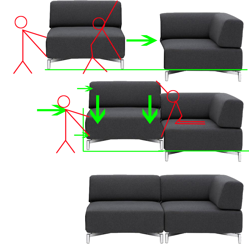

toth Skrevet 29. januar 2015 Skrevet 29. januar 2015 De hektegreiene er litt treningssak. Etter å ha flyttet og ommøblert noen ganger kan jeg og kjerringa nå sette sammen modulene på to minutt, men ja - de første 2 gangene måtte det svettebannes. Det vil si at du mener dere har "knekt koden". Og hva er den? Snakker vi teknikk eller rå kraft? Forsøkte å gjøre det pent og pyntelig med å stå på hver vår side og lirke dette på plass, men en ser jo lett at hektene er ganske langt fra hverandre. Forsøkte oss så med forskjellige vinkler der kona løfta ytre kanten og vi angrep sentermodulen fra absolutt alle mulige vinkler. Sjanseløst. Jeg tenker at det som da står igjen er virkelig rå kraft mellom modulene. Og for å kompensere for mangel på muskelbunter så plassere den ene enden mot veggen (selvfølgelig syltynne gipsplater i hele leiligheten). Deretter får kjerringa dytta andre modulen så hardt det går. Så får jeg prøve å synkronisere hektene innpå etter beste evne. Problemet her er at jeg er både den med mest fysisk kraft og teknisk innsikt, så jeg må ta hektene. Det er ikke nødvendig med kjempemye kraft faktisk - "koden"(så sant det er en) er at én løfter og dytter moderat innover(står lengst fra skjøten), mens den andre står i skjøteenden og dytter sammen og styrer hektene på plass. Det er viktig at en løfter i bakenden, så modulen som skal senkes ned er i mest mulig i vater, så hektene glir pent i hverandre - da skal det holde med moderat press innover. Kan vel også være en ide med et par "prøve-hektinger" for å sikte, så du vet at når du prøver ordentlig så treffer du. Kan prøve å illustrere, kommer senere.

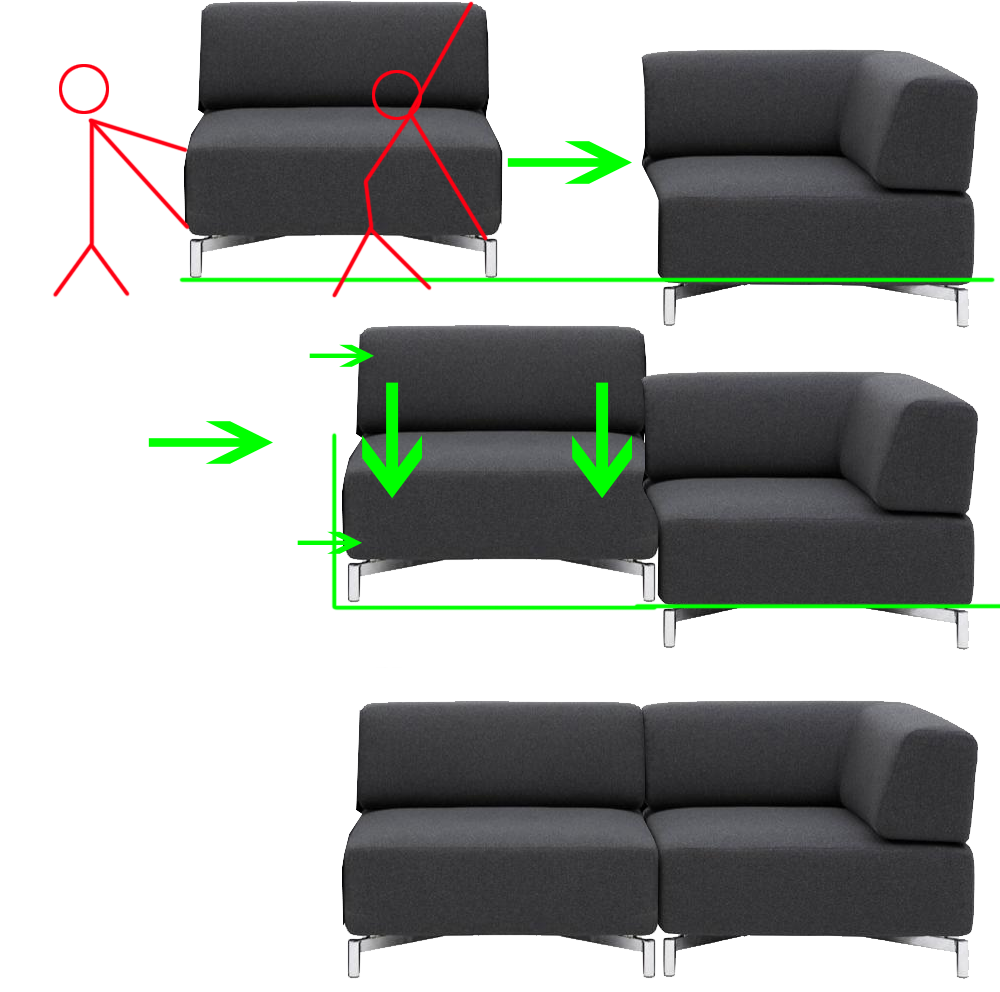

toth Skrevet 29. januar 2015 Skrevet 29. januar 2015 Her er måten vi gjør det på vanligvis: Alternativt kan du også plassere den ene på kne i den modulen som står stille, han kan da få mer bevegelsesfrihet, trekke til seg og lettere se ned i sprekken for å sikte: 1
FranzJosef Skrevet 29. januar 2015 Forfatter Skrevet 29. januar 2015 Bra jobbet, takk for illustrasjonene! Det er flere elementer her som begunstiger det illustrerte ganske mye. det er helt stramme puter enkle og kvadratiske/rektangulære former ganske liten modul som skal hektes på, mye lettere å løfte komplette bein på begge moduler, så de står av seg selv 90 grader hjørne,dvs hjørnemodulen kan stå mot en vegg som danner motkraft Vår sofa har det motsatte: litt løsere puter så de kan ikke dyttes helt sømløst sammen mer kantete former spesielt den ene modulen som skal på er en lang langside, mye vekt og få steder å få godt tak kun bein i ytterkant på begge moduler som skal på hjørnet er kanskje ca 60 grader vinkel, som gjør at det sklir unna mot veggen
toth Skrevet 29. januar 2015 Skrevet 29. januar 2015 (endret) Jeg tok et tilfeldig bilde fra internett for å lage illustrasjonen, men det er faktisk Tidafors vi har(pluss en annen). Vi har nøyaktig denne: hjørnet er kanskje ca 60 grader vinkel, som gjør at det sklir unna mot veggen Her hjelper det at den ene sitter/ligger på hjørnet. Men jeg har et annet forslag til deg, hvis vekt og manglende ben gjør det ekstra vanskelig - legg hele skiten på ryggen, sett det sammen og reis den opp etterpå? Endret 29. januar 2015 av toth
FranzJosef Skrevet 29. januar 2015 Forfatter Skrevet 29. januar 2015 Det er NØYAKTIG dette beistet vi kjemper mot! Bor du langt unna? Skulle betalt gode penger for å ondskapen på plass Tror forslaget ditt hadde fungert bra om det ikke hadde vært behov for noe kraft/trykk mellom modulene for å hekte de sammen, men alt det kompliseres veldig når en legger det på ryggen. Dessuten gjelder det bare på første modulkobling, den siste kan naturlig nok ikke gjøres på ryggen. Men ja, må vel forsøke det også etterhvert hvis/når alt annet feiler.
