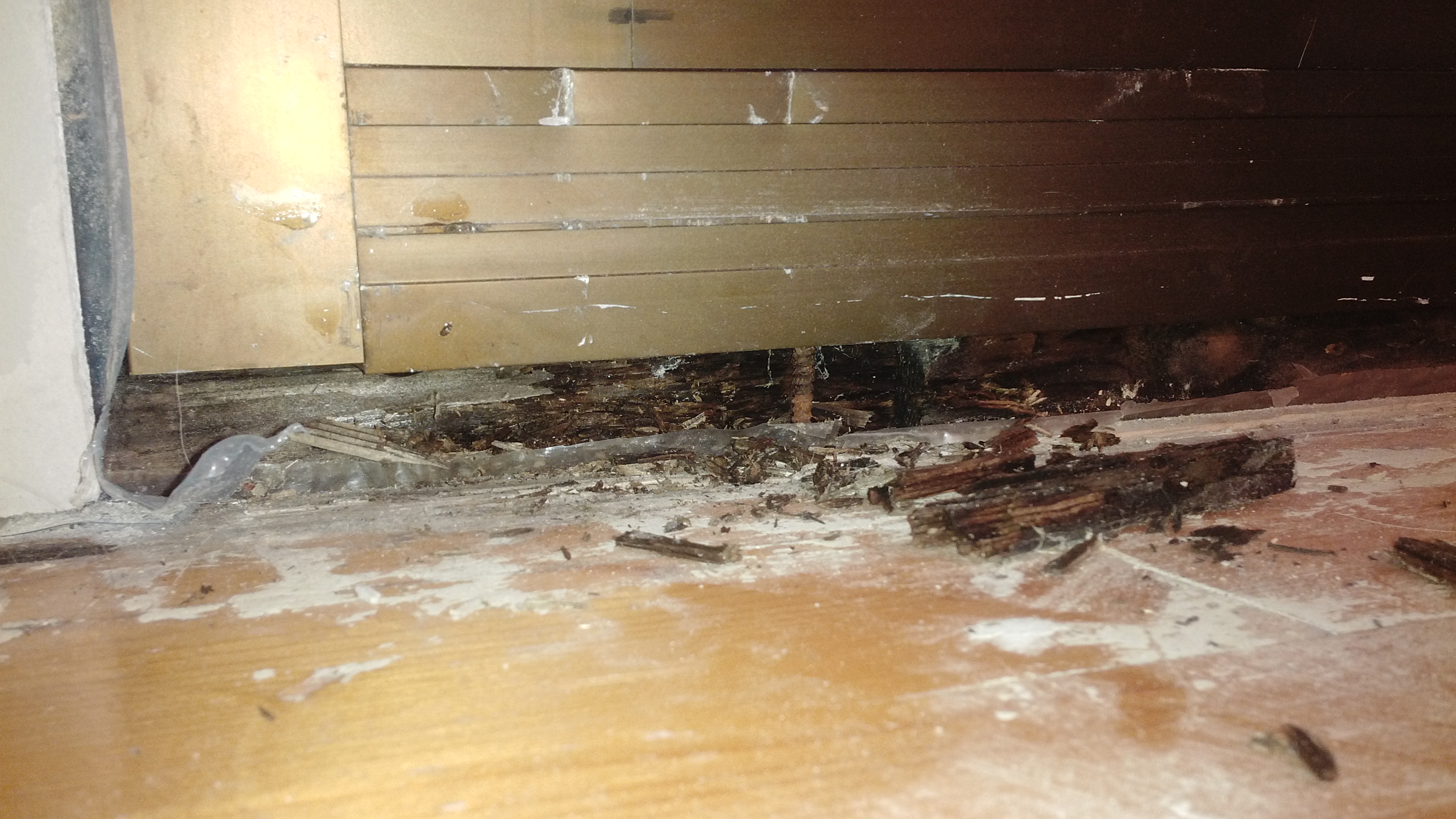

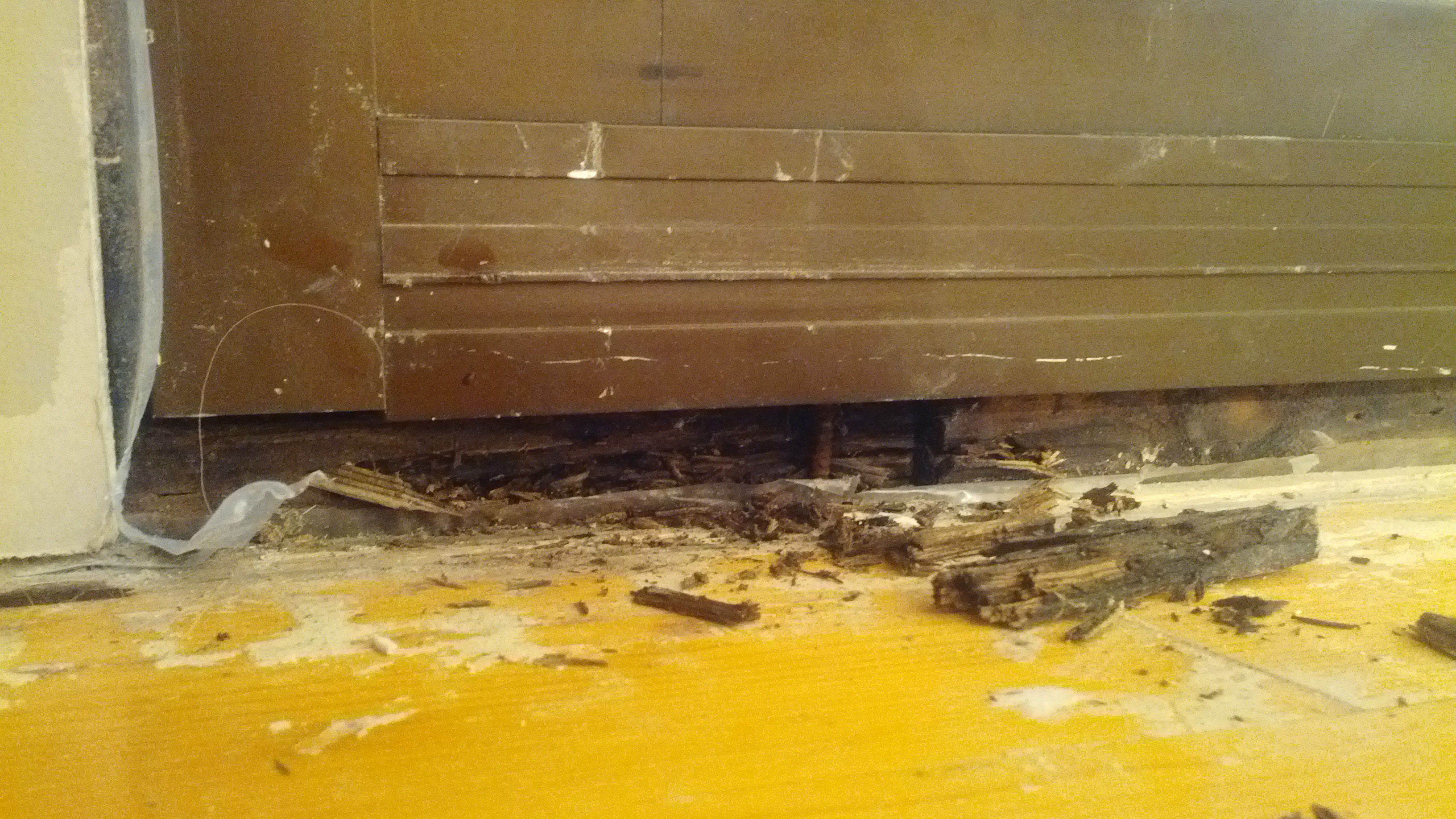

Hei,
kjøpte i 2013 hus og har drevet med oppussing. Da vi kom til veggen hvor verandadør står (er stor glass-skyvedør på ca 3,5m) og skulle fjerne veggplatene for montering av nye oppdager vi at opplagringen til karmen er råtten. Jeg blir, etter regnfall, våt på fingeren når jeg stikker den inn i enden av karmen, der hvor døren hviler i åpen stilling. Dette ble satt inn i 2006, men jeg aner ikke om det ble gjort av håndverker eller av den som eide huset da.
Har vi noen rettigheter her? Forsikringen kan vi bare glemme, da den hverken dekker skade som er eldre enn forsikringen, eller råteskade i dør/vindu..
Jeg ser for meg at det er mye arbeid å rette opp i dette, da hele karmen må ut for å få gjort dette skikkelig.
Noen idéer?
Du burde sjekke ut om muligens forsikringen dekker følgeskader av råteskaden.
For, antagelig er skaden større enn det du ser, er muligens skade lengre ned også.
Når skaden oppstod vet man jo ikke, sikker på at det er skadetidspunkt som gjelder og ikke når man oppdager skaden?
Jeg ville kontaktet de for å få det sjekket ut ihvertfall, for dette kan bli dyrt, mulig gulvet bør komme opp også.
Aner desverre ikke hvordan det er mtp. rettigheter ovenfor selger, men ettersom det har gått så lang tid og skaden antagelig var ukjent for selger tviler jeg du kommer så lang vei...
Grove håndverkerfeil tror jeg skal dekkes innen 10 år eller noe sånt, tror jeg? Jeg ville sjekket håndverkerloven, i tilfellet produktet ble feilmontert. Men da er du avhengig av å vite hvilken håndverker som utførte arbeidet.
