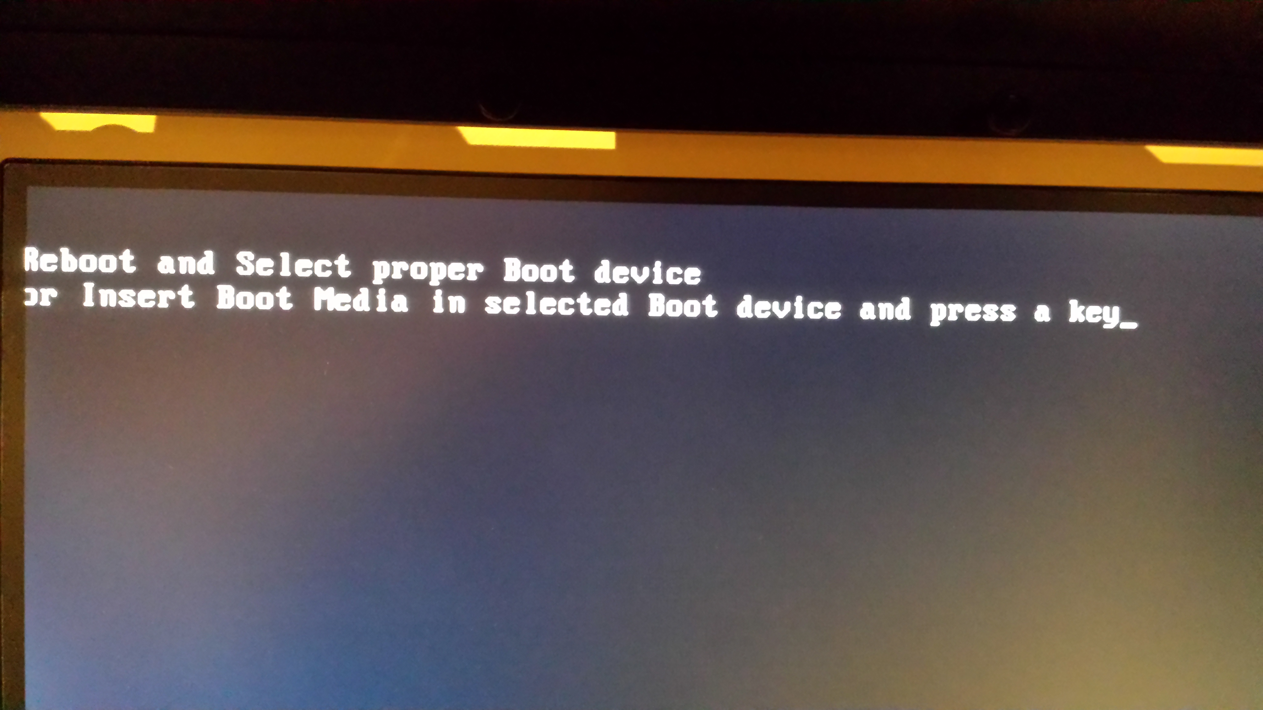

Jeg har en SSD og HDD, og jeg byttet ut HDD-en i dag, og når jeg startet PC-en, kom denne meldingen opp (bilde nr. 1):
"Reboot and Select proper Boot device or Insert Boot Media in selcted Boot device and press a key_"

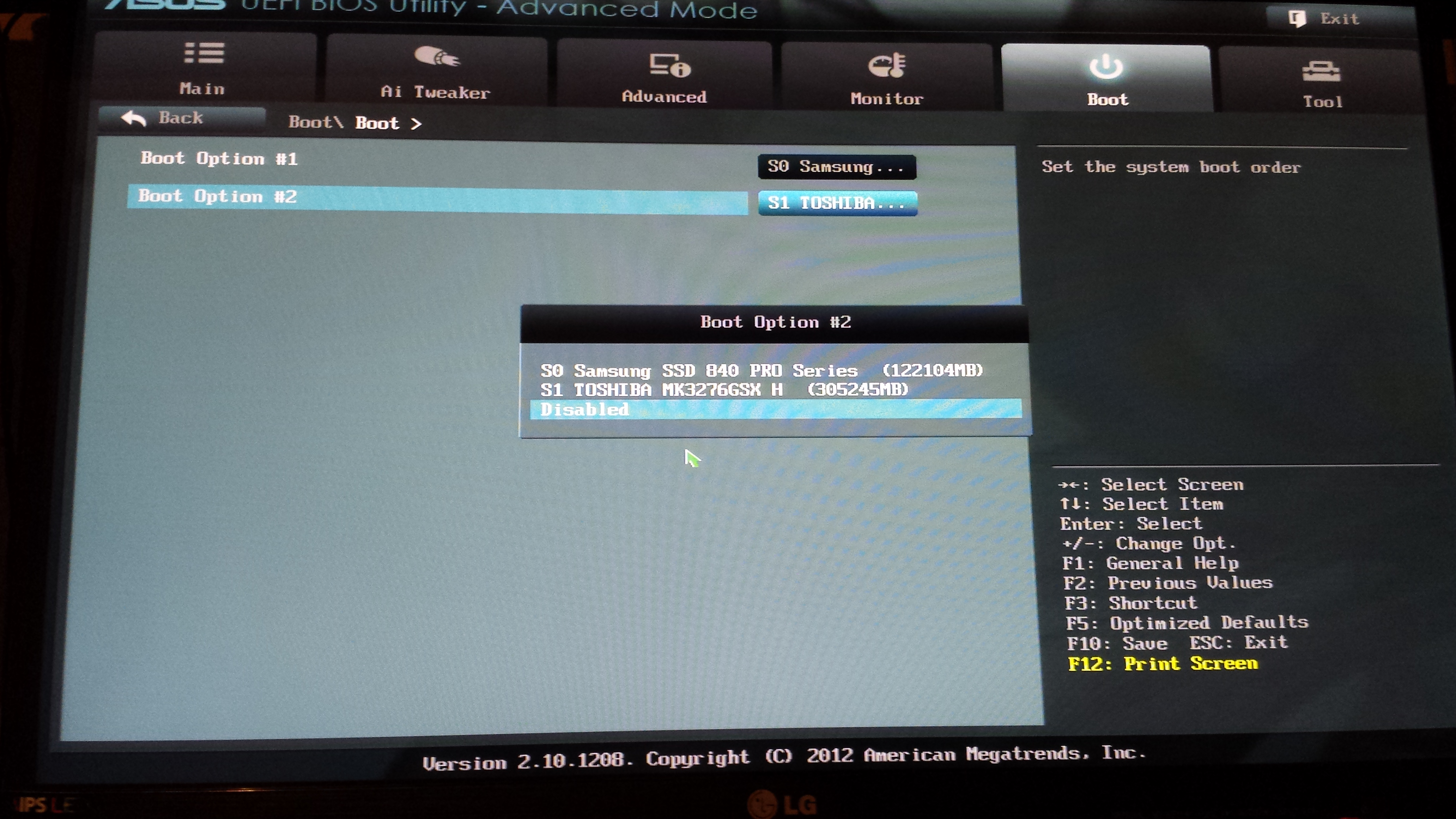

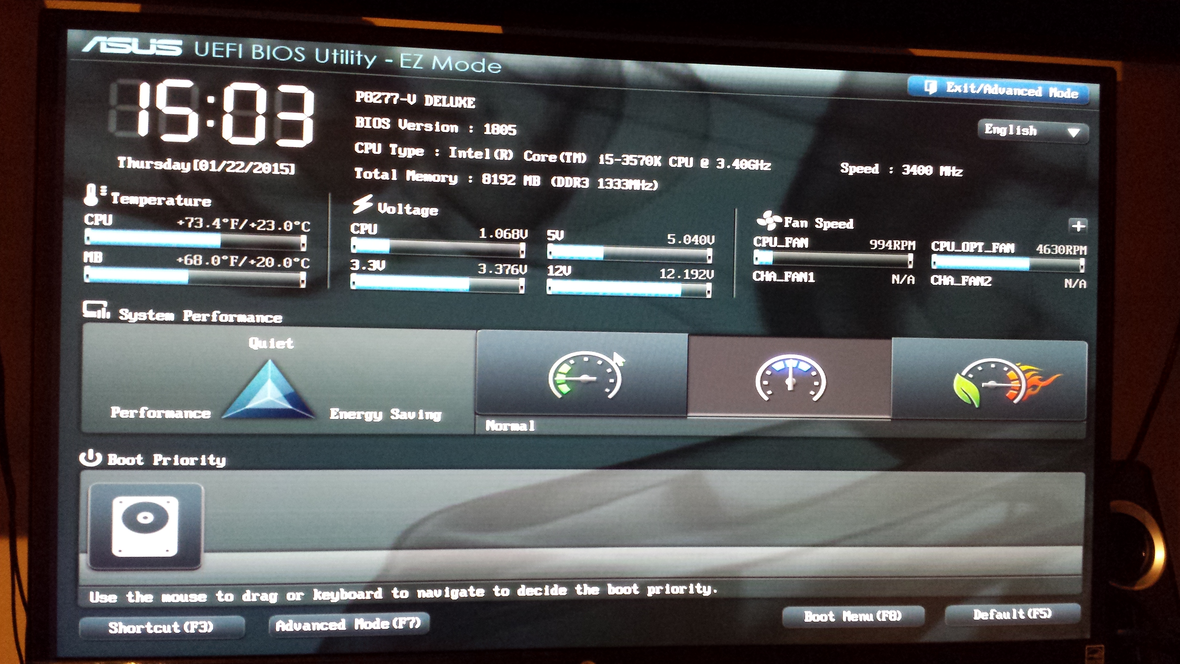

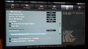

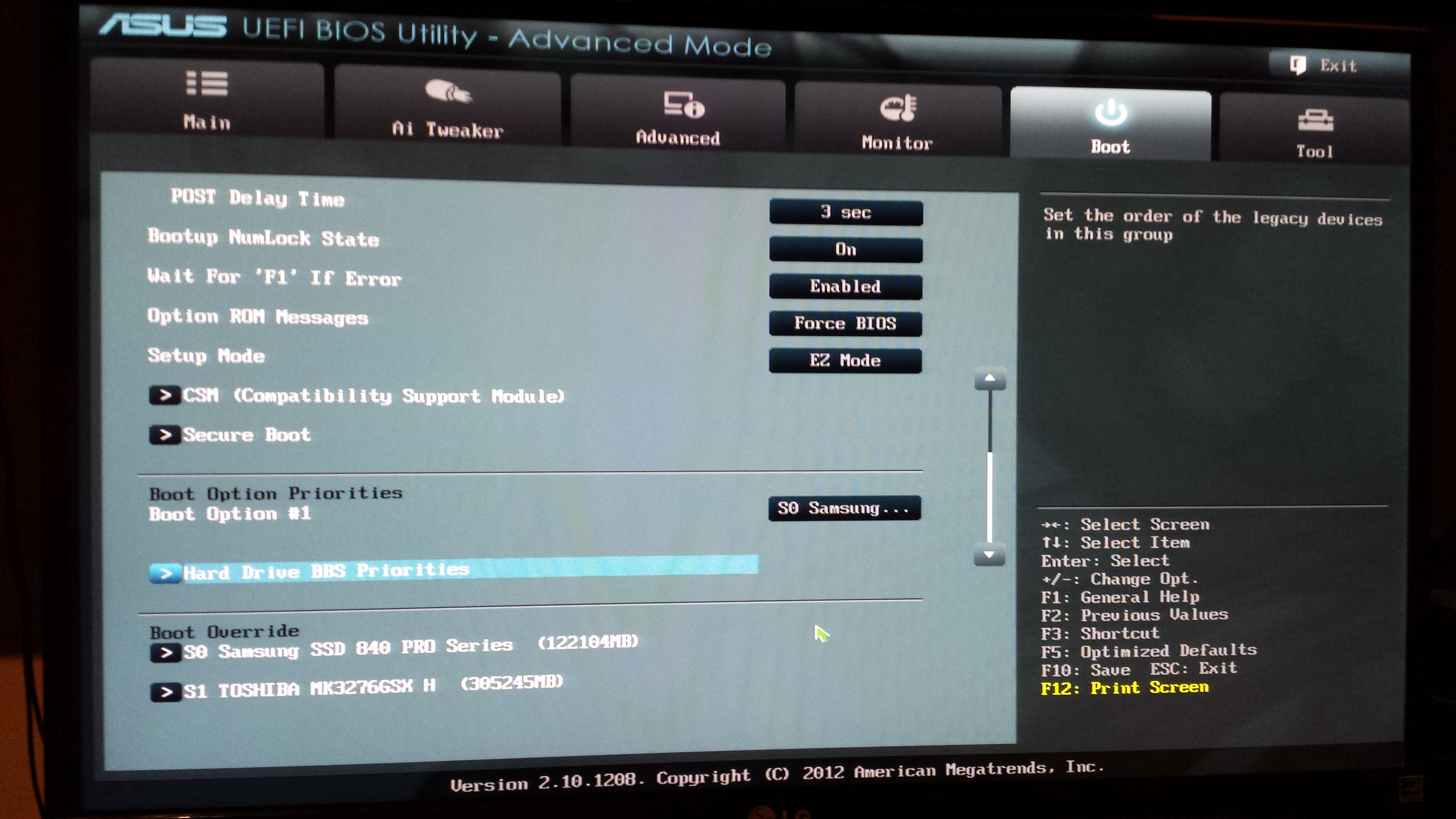

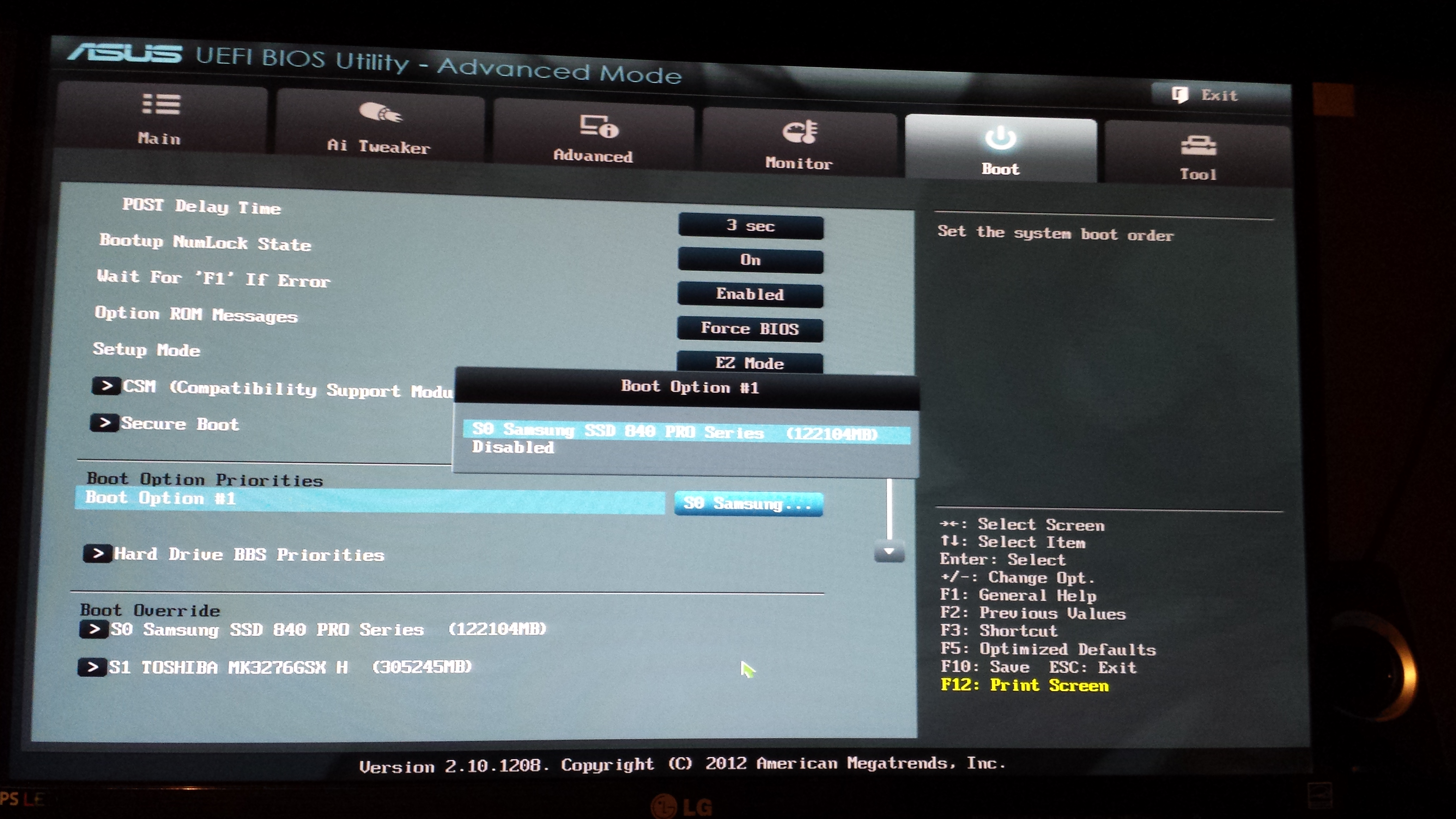

Så jeg gikk inn i BIOS (bilde nr. 2), valgte Advanced Mode og så Boot øverst, scrollet ned til Boot Option Priorities (bilde nr. 3), valgte Hard Drive BBS Priorities, deaktiverte harddisken uten operativsystemet (bilde nr. 4), gikk tilbake til Boot Option Priorities, og valgte Boot Option #1 (bilde nr. 5), og trykket F10 for å lagre.
Da restartet PC-en, og meldingen kom opp igjen. Jeg har prøvd flere ganger.

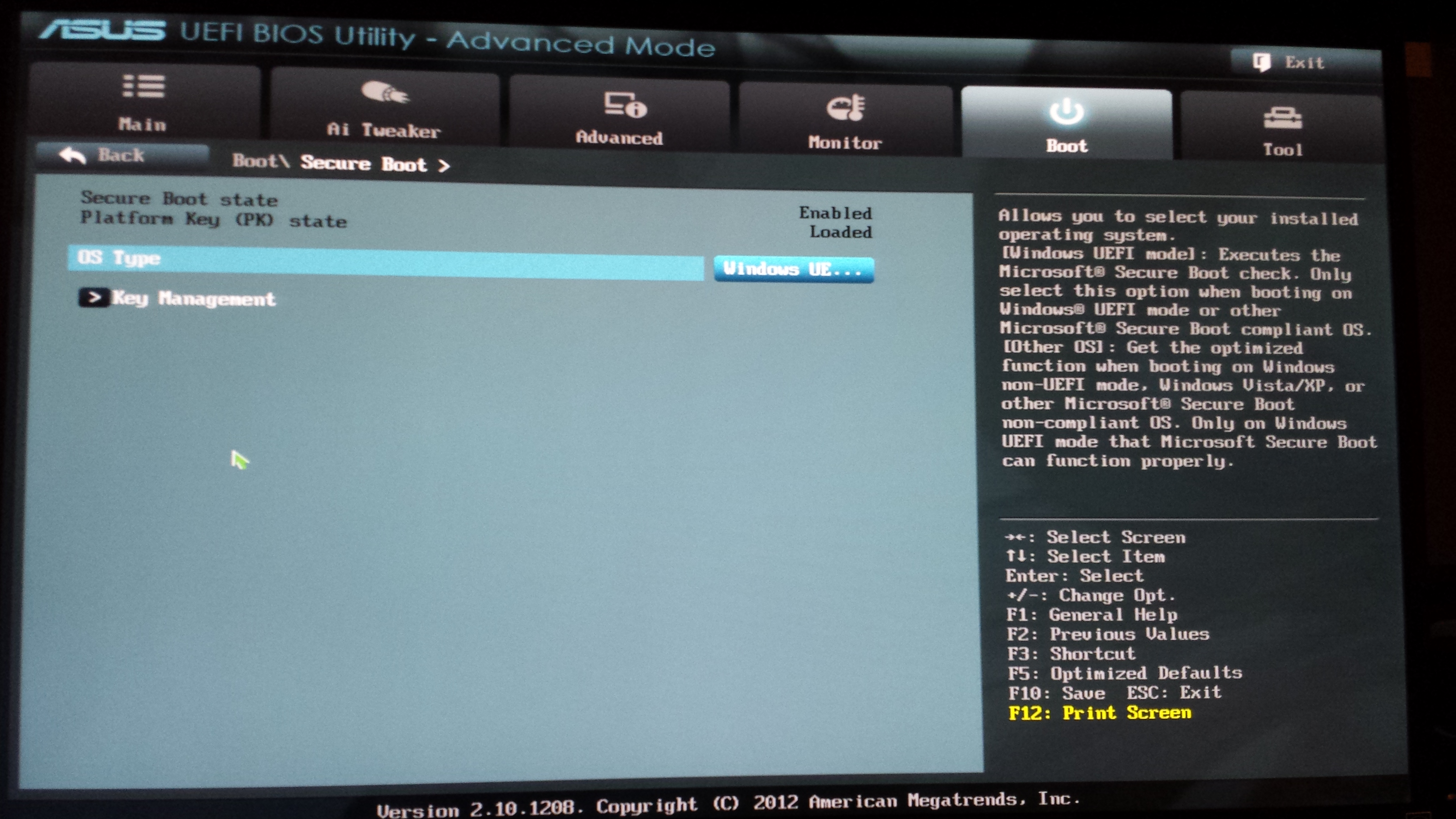

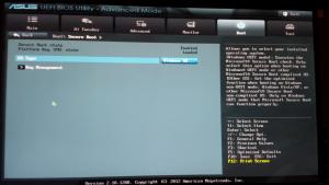

Ta å sjekk Scure Boot (bilde 3). Er den på, slå den av. Fikk samme greia etter at jeg oppdaterte BIOS på en laptop for et par dager siden. Da viste det seg at det var det som var problemet. Tror det er Windows 7 som ikke liker UEFI.

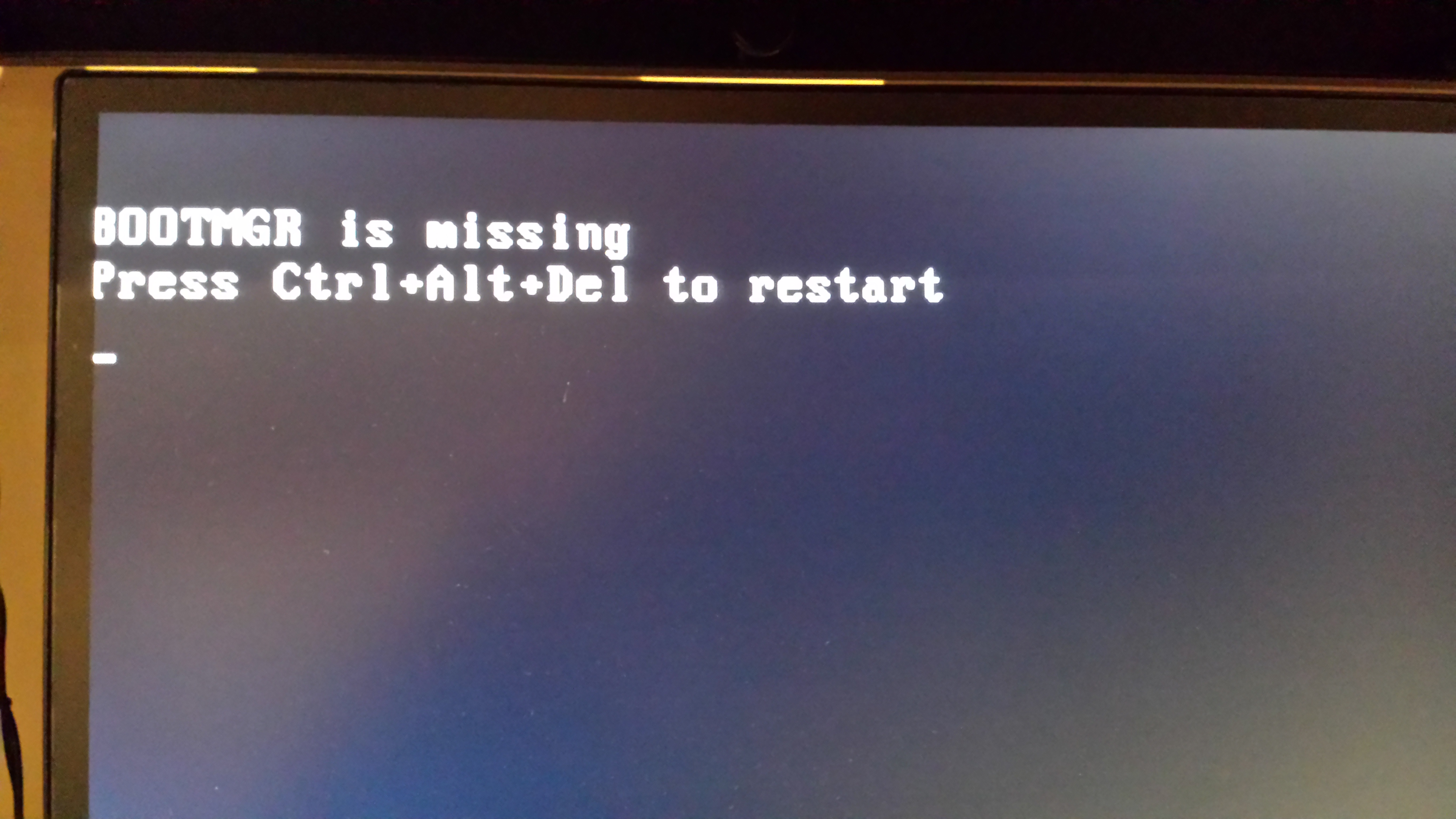

EDIT: Ingen melding om reparasjon kom opp, så etter at jeg gjorde som du foreslo, plugget jeg ut HDD-en, og plugget inn den nye harddisken, men da kom en ny melding opp (se bilde).
Den ser ut til å være aktivert. Slik ser det ut:
At du fikk den meldingen opp med den nye harddsisken er som forventet.
Når du koblet til den gamle hdd'en , har du vært i BIOS og sjekket at den booter opp ifra SSD ?
Jeg husker ikke hvilken harddisk som var valgt, men jeg gjorde som du foreslo; jeg satte SSD til Boot Option #1 under Boot Option Priorities og i Hard Drive BBS Priorities. Jeg tror HDD var valgt i Hard Drive BBS Priorities, men så deaktiverte jeg den og endret til SSD.
Fordi den ikke finner noe å boote ifra.
Siden System og active er på den lille partisjonen på ca 100 MB på den gamle hdd'en , vil SSD'en være inaktiv - kan ikke boote.
