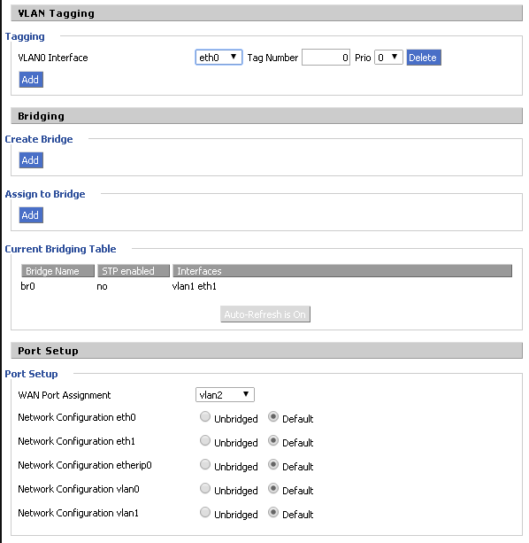

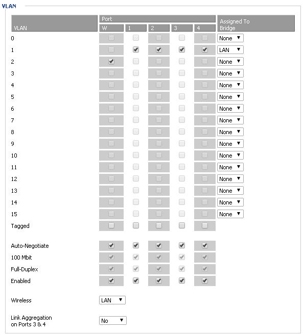

sdf123 Skrevet 18. januar 2015 Forfatter Skrevet 18. januar 2015 Noen som har en ide om hvordan dette gjøres? først prøvde jeg bare å plugge rt-n16 rett i mediaconverteren, fikk ikke noe internett da. Prøvde så å klone mac-adressen til Zyxeln, det hjalp heller ikke.(lest noen steder at folk hadde fått det til på denne måten) Med original FW kan man gjøre det så enkelt som dette, men finner ikke ut hvordan jeg gjør det i dd-wrt! Jeg har disse bildene: og Jeg regner med at jeg skal ha 3 VLAN. Et som går på WAN, et som går til IPTV og et som skal til PC nettverk. Noen som har vært borti dette?
trrunde Skrevet 18. januar 2015 Skrevet 18. januar 2015 usikker på om dd-wrt støtter annet enn vlan id 1-15, men for å få internett må du i hvertfall klare å få satt opp dd-wrt med vlan id 102, tv er på vlan id 101
sdf123 Skrevet 18. januar 2015 Forfatter Skrevet 18. januar 2015 Nei, det ser dårlig ut. Prøvd forskjellige kombinasjoner uten at det hjelper!
007CD Skrevet 18. januar 2015 Skrevet 18. januar 2015 VLAN konfigureringen på DD-WRT for N16 routeren din er nok bugget. Så skal du gjøre dette, så må du nok belage deg på å gjøre det manuelt, derfor byttet jeg ut routeren med en PFSense boks istedet og satte N16'en som ett WiFi aksesspunkt istedet. Ett annet problem med ASUSen din er at den ikke støtter VLAN verdier over 16, noe du må ha for å nå 101 som Altibox bruker. Det finnes dog workarounds, men da må du ned på kommandolinjen: http://www.dd-wrt.com/phpBB2/viewtopic.php?t=86919
sdf123 Skrevet 18. januar 2015 Forfatter Skrevet 18. januar 2015 Gjelder det uansett fw, altså om jeg bytter ut dd-wrt med noe annet så vil ikke det hjelpe med å få vlan over 16?
007CD Skrevet 19. januar 2015 Skrevet 19. januar 2015 Gjelder det uansett fw, altså om jeg bytter ut dd-wrt med noe annet så vil ikke det hjelpe med å få vlan over 16? Begrensningen gjelder faktiske hardwaren så problemet er der, men det finnes en workaround som benyttes hos andre. Du kan tenke deg som en slags range modifikator, det vil si at du forteller routeren at den skal sende pakkene på VLAN 1, men så har du innstillt denne modifikatoren til 100, så sluttsummen på VLAN IDen blir da 101 istedet for bare 1, problemet er dog at du kan ikke bruke VLAN 101 og VLAN 5 for eksempel, da du har bare 16 trinn og denne konstante modifikatoren å håndtere. Denne er tilgjengelig i Tomato sitt GUI så vidt jeg vet, men er mulig å benytte seg av om du setter deg ned på kommandolinja med DD-WRT, bare ligg unna VLAN innstillingene i GUIet etterpå så du ikke fucker opp konfigurasjonen du har gjort på kommandolinja. 1
