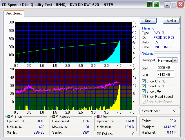

Jeg handlet ePro 8x DVD+R print fra både Binders og pxp.no nylig .. begge serier var bare å kaste. Se vedlagt grafe.

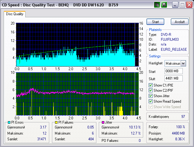

Her er mine resultater i 8x med Nec ND3500. Fuji03 Dye . 2.18 firmware på nec.
Hva sier DVD-info om platene da? I det første innlegget er den typen ePro jeg har listet som meget bra.
Fatter ikke hvordan du klarte å få så bra resultater med disse platene....
Har du forresten fått Yuden platene enda?
Hvorfor ikke ? vel det var iaffal et bra parti jeg fikk plater av.. jeg vil ikke si noe om hvordan de er NÅ da.. fuji03 er vist produsert av prodisc eller.no har jeg hørt rykter om , men kan ikke bekrefte dette.
