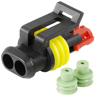

Hei! Skal ta i bruk disse pluggene her men fikk litt større problemer med montering enn hva eg hadde tenkt:
http://biltema.no/no/Bil---MC/Bil-tilbehor/Bilelektrisk/Kabelkoblinger/Kontakter-44150/
Noen som har vært borte i disse før? Har ikke tanga som står anbefalt, er denne veldig nødvendig?
Har brukt vanlig kabelskotang og det gikk veldig dårlig. Ser at anbefalt tang er merket med uisolert kabelskotang. Er det stor forskjell her?
Det var ingen illustrasjon eller forklaring på hvordan disse pluggene skal monteres sammen, hvordan skal dette gjøres egentlig?
Takker :)
Den tangen som Biltema påstår du skal bruke er utilstrekkelig for disse kabelskoene. Du får krympet selve kobberlederen fast, men i tillegg så skal du krympe den lysegrønne gummitettingen på plass ytterst på enden av kabelskoen. Da trenger du en tang som har et helt rundt hull for krymping i tillegg. Det er de to "pinnene" på kabelenden av kabelskoene som skal bøyes pent rundt den delen av gummitettingene som har minst diameter.
Du trenger en av disse for eksempel:
http://www.ebay.com/itm/Weather-Pack-Economy-Crimping-Tool-24-14ga-Crimp-NEW-/110772158843?pt=Race_Car_Parts&hash=item19ca89017b&vxp=mtr
eller: http://www.ebay.com/itm/Weather-Pack-Economy-Crimping-Tool-20-14ga-Crimp-NEW/380319431148?_trksid=p2047675.c100005.m1851&_trkparms=aid%3D222007%26algo%3DSIC.MBE%26ao%3D1%26asc%3D27538%26meid%3D7137de4bc9844157b49eefbea6fdaa33%26pid%3D100005%26prg%3D11353%26rk%3D1%26rkt%3D6%26sd%3D110772158843&rt=nc
