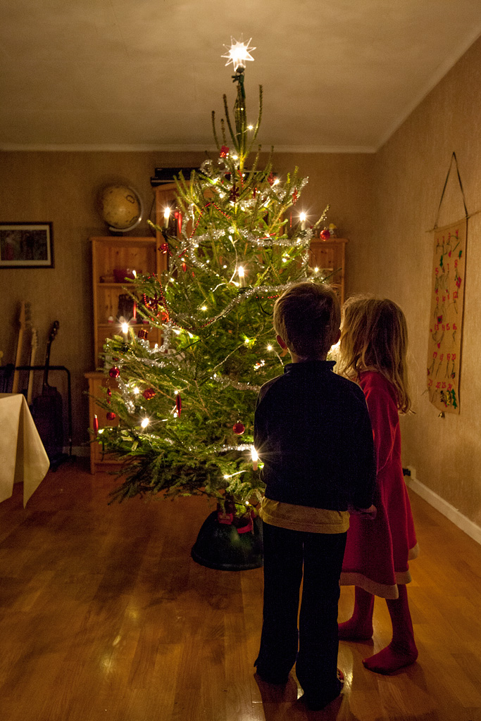

kvakse Skrevet 13. desember 2014 Skrevet 13. desember 2014 (endret) Har tidligere år prøvd å ta bilde av treet i stuen, uten at jeg klarer å fange utseende på tilfredsstillende vis. Det er fint pyntet og ser nydelig ut med lysene påslått, men bildene jeg tar blir betydelig mer «meh». Kom over dette bildet på reddit idag, og ble straks misunnelig på hvor fint treet er på bildet. Hva er hemmeligheten? Er det lyssetting skjult på bildet? (Jeg tenker ikke på jenten og hunden, bare selve treet.) Endret 13. desember 2014 av kvakse
ventle Skrevet 13. desember 2014 Skrevet 13. desember 2014 Ut fra retningen på skyggene ser det ikke ut til å være noe skjult lyssetting - ser ut som det bare er juletrelysene selv som er lyssettingen. Men legg merke til at det er utrolig mange lys, og veldig jevnt og tett fordelt over hele treet - det gjør at de mange små lyskildene fungerer som en stor, noe som gir veldig jevnt og mykt lys.
Nautica Skrevet 13. desember 2014 Skrevet 13. desember 2014 Det er brukt 2stk blitser bakom treet som gir bakgrunn-lys som igjen gjør at hele treet blir riktig eksponert. Den ene blitsen er gjemt bakom hunden og den andre er satt oppe ved taket/hjørnet, det kan også være en blits/softboks i forkant som gir et svakt lys. 1
rogkas Skrevet 14. desember 2014 Skrevet 14. desember 2014 Jeg tror dette bilde er tatt med en mye enklere metode enn å sette opp blitser... Kamera på stativ, eksponer slik at treet blir bra. Vil du ha samme effekt som i det sjarmerende bilde over, så skrur du av alt annet lys i rommet. 1
eriknor Skrevet 14. desember 2014 Skrevet 14. desember 2014 Har mest tro på Nautica sin teori. Skarpheten på jenta og hunden tyder på kort lukkertid. De kommer også såpatt tydelig frem, slik at det må være en del lys i rommet. Ser ikke for meg at fotgrafens "stå stiille" vil fungere særlig bra i denne situasjonen.
ventle Skrevet 14. desember 2014 Skrevet 14. desember 2014 Hvis det hadde vært en eller flere blitser i bildet skulle det også vært harde skygger et eller annet sted. Blitsen(e) kan ikke peke mot fotografen, for da ville skyggen fra hunden og jenta vært harde, men det er de ikke, så det kan ikke være tilfelle. Dersom blitsen(e) hadde vært pekt mot veggen, skulle det vært harde skygger på pakkene i bakgrunnen og oppe på hylla på veggen, men det er det heller ikke, så det kan ikke være noen blitser pekt den veien heller. Juletreet kaster ikke skygge noen retning, som betyr at det må være jevnt opplyst fra alle kanter. Altså, den eneste lyskilden her er juletrelysene. Det er ingen annen mulighet.
tomme86 Skrevet 14. desember 2014 Skrevet 14. desember 2014 (endret) Jeg tipper det er kun lys fra juletreet, ser ut som led lys og de er meget sterke. Så står treet så tett inntil veggen at det virker som en slags reflektor. Endret 14. desember 2014 av tomme86
ventle Skrevet 14. desember 2014 Skrevet 14. desember 2014 Om noen fortsatt skulle være i tvil, så er originalen (og noen fler fra samme setting) her med fotografens egne kommentarer: https://www.facebook.com/pages/Photography-by-Erin-Vey/63738397083 5d MkII, 35mm 1.4, ISO3200, ifølge fotografen selv. 1
Trondster Skrevet 14. desember 2014 Skrevet 14. desember 2014 Veldig, veldig mange lys på juletreet og HDR i etterbehandlingen?
rogkas Skrevet 14. desember 2014 Skrevet 14. desember 2014 Om noen fortsatt skulle være i tvil, så er originalen (og noen fler fra samme setting) her med fotografens egne kommentarer: https://www.facebook.com/pages/Photography-by-Erin-Vey/63738397083 5d MkII, 35mm 1.4, ISO3200, ifølge fotografen selv. Det var også det eneste logiske sånn som lyset ble tegnet. Ingen grunn til å tro at det var noen blits i det bilde. 1
Jørgen Sørheim Skrevet 14. desember 2014 Skrevet 14. desember 2014 Har tidligere år prøvd å ta bilde av treet i stuen, uten at jeg klarer å fange utseende på tilfredsstillende vis. Det er fint pyntet og ser nydelig ut med lysene påslått, men bildene jeg tar blir betydelig mer «meh». Kom over dette bildet på reddit idag, og ble straks misunnelig på hvor fint treet er på bildet. Hva er hemmeligheten? Er det lyssetting skjult på bildet? (Jeg tenker ikke på jenten og hunden, bare selve treet.) Hvis du kan legge ut et meh-bilde, så er det litt enklere å komme med forslag til forbedringer. Bruker du auto? Blits? Stor blender (altså lavt f-tall) og ingen blits er alltid å foretrekke. Så må du nesten justere lukkertid og ISO litt avhengig av hvor mye lys du ønsker å slippe inn/om du bruker stativ/om det er mennesker i bildet.
Simen1 Skrevet 14. desember 2014 Skrevet 14. desember 2014 Det er nok ikke HDR i betydningen flere eksponeringer. ISO 3200 gir heller ikke spesielt mye dynamikk å dra i spakene med (enkeltbilde-HDR), men mellomtonene og skyggene er nok dratt forsiktig opp.
se# Skrevet 14. desember 2014 Skrevet 14. desember 2014 (endret) Min erfaring med juletrebilder hjemme er at hovedproblemet er å få plassert treet så bakgrunnen ikke ødelegger med dører, vinduskarmer bilder osv osv. Er det først en rolig bakgrunn er det ganske enkelt (på stativ) å få det bildet man ønsker. Tenn juletrelysene og fyll så på med annen belysning til kontrasten mellom juletrelysene og treet/annen pynt ikke er alt for stor. Med annen belysning tenker jeg ikke på softbokser, blits el.l (selv om det selvsagt kan brukes), men vanlig lys i rommet. Prøv å unngå for direkte lys på treet som gir skygger, bruk lamper som kan vris slik at de gir indirekte lys via vegger (eller tak). Er det helt umulig å få ned kontrasten kan du selvsagt også bruke HDR-teknikk, men det blir mer arbeid på PC'en. Og bilder på lav ISO er mye lettere å jobbe med hvis du må justere kontrast. Endret 14. desember 2014 av se#
Trondster Skrevet 14. desember 2014 Skrevet 14. desember 2014 Det er nok ikke HDR i betydningen flere eksponeringer. ISO 3200 gir heller ikke spesielt mye dynamikk å dra i spakene med (enkeltbilde-HDR), men mellomtonene og skyggene er nok dratt forsiktig opp. Jepp - det jeg mente - skyggene er dratt en del opp her, for å få lys på de to foran treet.
kvakse Skrevet 21. desember 2014 Forfatter Skrevet 21. desember 2014 (endret) Hvis du kan legge ut et meh-bilde, så er det litt enklere å komme med forslag til forbedringer. Her er et bilde av årets tre. Canon EOS M med 22mm. f/8, 25 s. Ingen belysning utenom fra treet og gatelys gjennom vinduer. Endret 21. desember 2014 av kvakse
kvakse Skrevet 22. desember 2014 Forfatter Skrevet 22. desember 2014 Hvorfor blende helt ned til f/8? Hm. Tanken var vel at om man uansett bruker stativ, og bildet er statisk, hvorfor ikke blende ned for maks skarphet?
tech8 Skrevet 22. desember 2014 Skrevet 22. desember 2014 (endret) Det jeg liker best med bildet ditt, er spillet i det fine tregulvet, så det syns jeg du skal prøve å ha med videre. Ellers syns jeg komposisjonen trenger litt mer jobb, jeg syns utsnittet er litt for trangt og at det er litt mye bakgrunnsstøy i form av hyller, karmer, bøker ol. Får du senket lysnivået i rommet enda et hakk, slik at treets belysning klarer å fremheve treet i litt større grad fra omgivelsene? Endret 22. desember 2014 av tech8
rogkas Skrevet 22. desember 2014 Skrevet 22. desember 2014 Hvorfor blende helt ned til f/8? Hm. Tanken var vel at om man uansett bruker stativ, og bildet er statisk, hvorfor ikke blende ned for maks skarphet? Du må gjerne blende ned for lengre dybdeskarphet, men da slipper du heller kanskje ikke inn nok lys til å få tegnet greinen på treet hvis det er det du vil. Kanskje gir ikke lysene på treet ditt så mye lys at det trenger gjennom f/8, uansett hvor lenge du holder lukkeren åpen. Men det er vel digitalt du lagrer filene, så det er jo bare å sette kamera på laveste ISO og 20 sekunder lukker. Så endrer du blender du du får det du er uten etter. Kanskje du kan justere eksponeringen litt lokalt i Lr også...

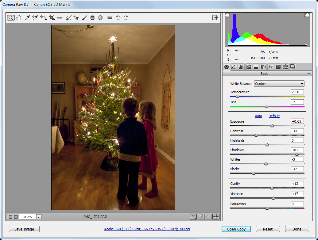

Trondster Skrevet 22. desember 2014 Skrevet 22. desember 2014 Kun lys fra juletreet, et trinn eller så i eksponeringsjusteringen for å eksponere lysere, og trekk litt i kurvene i etterbehandlingen for å lysne skyggene litt. ISO 3200, f/5, 1/20s. ACR: (Brukte også to sekunder på å klikke vekk den stygge taklampeledningen. 1
