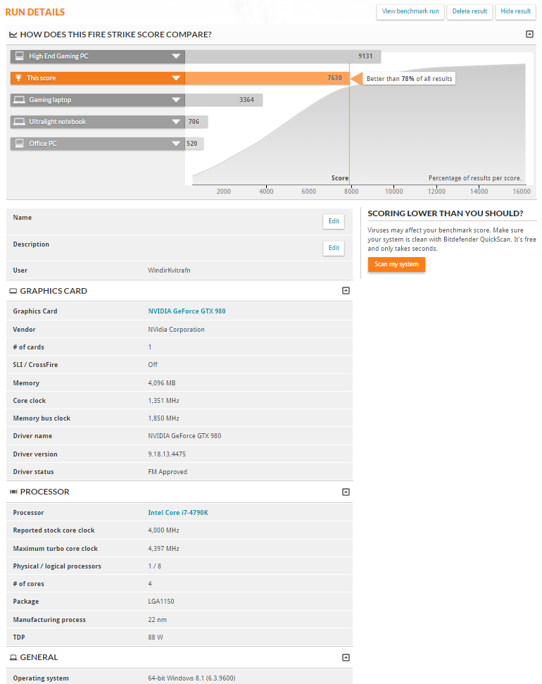

Dr. Mobius Skrevet 11. desember 2014 Skrevet 11. desember 2014 Heisann Jeg har de siste ukene fått inntrykk av at mitt GTX980 leverer ytelse langt under det man kan forvente. Jeg merket det først i AC Unity etter å ha sett diverse videoer på youtube, og nå merker jeg det i alle andre spill jeg sjekke også. Er det noen som kan ha peiling på hva som kan være galt? Jeg er helt blank, og utdatert når det kommer til sånn fikling. Hardware: 1 stk Cooler Master G750M, 80plus Bronze, 750W Modular PSU 1 stk Intel® LGA1150 Core i7-4790K 1 stk ASUS LGA1150 Z97-AR 1 stk HyperX Fury DDR3 1866MHz 16GB KIT Black 1 stk Gainward GeForce GTX980 4GB GDDR5 PCI-E Kjører Windows 8.1 64bit.
Christian Thork Skrevet 11. desember 2014 Skrevet 11. desember 2014 Wow, jeg får 12000 stock i firstrike, og 14000 overklokket, men noe er feil. Overoppheter den?
Dr. Mobius Skrevet 11. desember 2014 Forfatter Skrevet 11. desember 2014 Nei, den er ikke varm i hele tatt. Den ligger stabilt på 50-60 grader.
PantZman Skrevet 11. desember 2014 Skrevet 11. desember 2014 (endret) Ser ikke helt riktig ut. Får over 9000 poeng med min eldgamle (ca 4 år) AMD 1090T og R9 290X OC. Endret 11. desember 2014 av PantZman
Christian Thork Skrevet 11. desember 2014 Skrevet 11. desember 2014 Nyeste driver? Hopp tilbake, om ikke prøv nyeste
Dr. Mobius Skrevet 11. desember 2014 Forfatter Skrevet 11. desember 2014 Skal teste en roll-back til forrige driver. Men jeg er ganske sikker på at den har vært slik helt siden jeg fikk den. Jeg har alltid sittet med en følelse av at noe er feil...

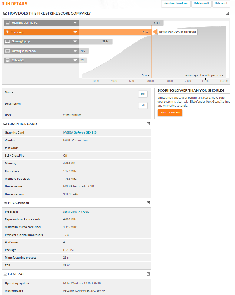

Dr. Mobius Skrevet 11. desember 2014 Forfatter Skrevet 11. desember 2014 Ok, rollback til forrige drivere ga dårligere resultat.
Strato Skrevet 11. desember 2014 Skrevet 11. desember 2014 Ser ikke helt riktig ut. Får over 9000 poeng med min eldgamle (ca 4 år) AMD 1090T og R9 290X OC. Har samme cpu @ 3,9 og ligger på ca 9,6k med gtx 980

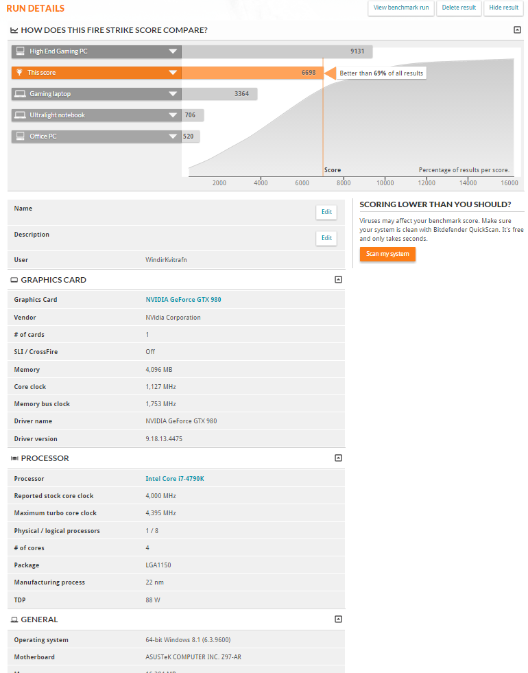

Kjetil Lura Skrevet 11. desember 2014 Skrevet 11. desember 2014 Har du alle driverne oppdatert. Ja mener alle. Bios, brikkesettet nettverk osv.

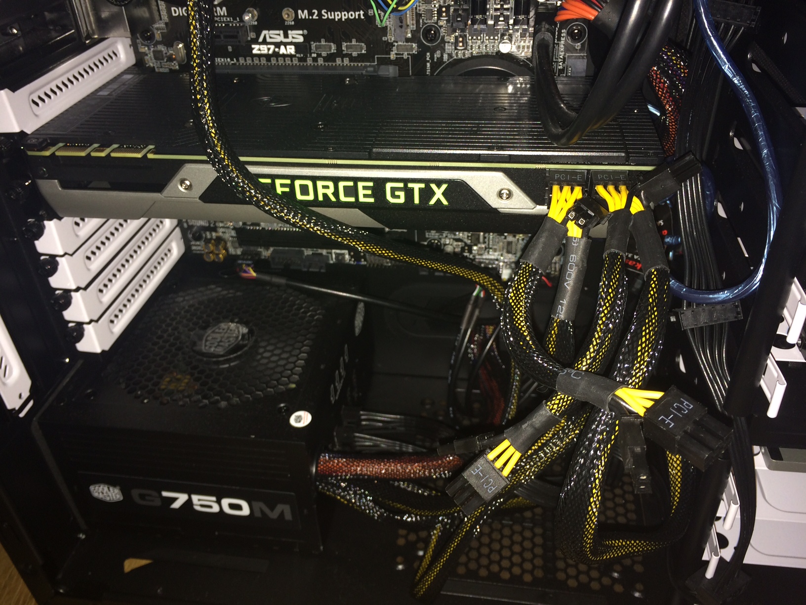

Dr. Mobius Skrevet 11. desember 2014 Forfatter Skrevet 11. desember 2014 Alt er oppdatert. Jeg så at det var samme kabel som var koblet i kortet. Har det noe å si? Har byttet nå så det er to separate kabler inn. Føler meg skikkelig skikkelig gammel nå...
Kjetil Lura Skrevet 11. desember 2014 Skrevet 11. desember 2014 Du mener en kabel pcie? Bør ha 2, 1x6pin 75w, en x8pin 150w
Dr. Mobius Skrevet 11. desember 2014 Forfatter Skrevet 11. desember 2014 (endret) Den hadde to 6pin inn, men fra samme kabel.Byttet til to separate kabler nå. Usikker på om det har noen effekt. Liten effekt... Endret 11. desember 2014 av Dr. Mobius
Kjetil Lura Skrevet 11. desember 2014 Skrevet 11. desember 2014 Det har mye effekt. Kortet bruker max 178w og du har med en kabel 75 +75 fra pcie slåtten. Men 2x6pin er det 150 + pcie 75.
Kyrre S. Skrevet 11. desember 2014 Skrevet 11. desember 2014 Sjekket for throttle på både CPU og GPU? Hvordan sjekker jeg dette? Jeg har ikke bygget PC eller fiklet på mange år, dessverre. Herregud, dette var fælt å innrømme... Finnes sikkert flere muligheter her, jeg bruker AIDA64 til alt slikt. Har du gått gjennom Advanced Power Options i windows og Manage 3D settings i nvidia kontrollpanel?
Dr. Mobius Skrevet 11. desember 2014 Forfatter Skrevet 11. desember 2014 (endret) Power settings er på High, med alt av power saving skrudd av. Alle nvidia settings er default. Slik ser det ut med kabler. Legger merke til at vifta aldri drar igang heller. Akkurat som om kortet ikke yter nok til at det blir varmt. Endret 11. desember 2014 av Dr. Mobius
