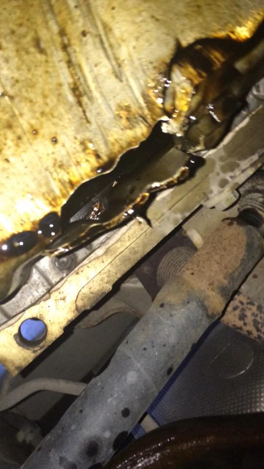

Thommyboy Skrevet 4. desember 2014 Skrevet 4. desember 2014 Hei, jeg lurer på om jeg rett og slett har ødelagt motoren på min Volkswagen Golf 1999: Combi-coupe: Golf IV 1J1 (3dørs)Motor: 1,6 100hk, BensinMotorkode: AKLÅrsmodell: 1999 Jeg klarte å kjøre over en lav kant som traff under bilen og gjorde at varsellampen for olje gikk på. Jeg gikk ut av bilen og så under at det var en stråle med motorolje som rant ut. Jeg tenkte at det sikkert gikk greit å kjøre hjem, siden det bare var noen hundre meter, men da sluknet motoren helt. Jeg prøvde å starte bilen igjen, men det kom bare en rar lyd. Jeg ringte et verksted å fortalte hva som hadde skjedd, og han sa at jeg mest sannsynlig hadde kjørt i hjel motoren, siden jeg kjørte den uten olje. Han sa også at det koster 30-40 tusen for ny motor, noe jeg ikke har mulighet til å betale akkurat nå. Jeg tror heller ikke det er noe vits å kjøpe en ny motor for 30-40 tusen, når jeg kjøpte bilen for 35 tusen for 2 år siden. Det jeg lurer på er om motoren er helt kjørt i hjel, og hvis den er det, hvor mye ville jeg eventuelt kunne ha fått for bilen som delebil?? Jeg måtte betale 10-tusen i september for å få bilen EU-godkjent, og den var i toppstand. Den har gått ca. 153.000 km

Indian Skrevet 4. desember 2014 Skrevet 4. desember 2014 Det er mulig at motoren er i orden hvis temperaturen ikke gikk opp. Hvis temperaturen ikke var for høyt, prøv å sette inn en brukt bunnpanne. Det er en lett jobb.
