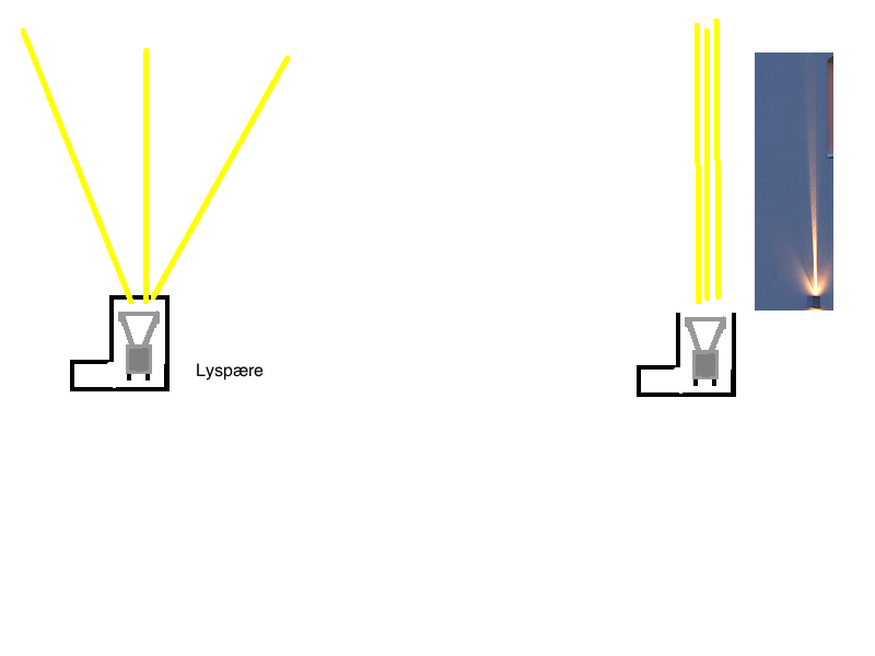

jack12345 Skrevet 29. november 2014 Skrevet 29. november 2014 Hei! Jeg skal belyse 2 søyler foran huset som er 6m høye, selve lyskilden har jeg, 7W led. Så denne lyser mer enn nok. men jeg må få konsentrert lyset til en stråle, har prøvd med alufolie og rør uten hell. Noen som vet hvordan jeg skal skal klare å lage en lys stråle? Altså å unngå spredningen å få et konsentrert lys! Bilde viser beskrivelse Mvh
jack12345 Skrevet 29. november 2014 Forfatter Skrevet 29. november 2014 Okai, holder på å lager dette selv. Men vanskelig å få dette perfekt
Itek Skrevet 29. november 2014 Skrevet 29. november 2014 Hva skjer om du istedet forå legge aluminiumsfolie inni røret, tar og maler røret svart innvendig? -Absorbere alt lys som ikke går i den retningen du vil?
sedsberg Skrevet 29. november 2014 Skrevet 29. november 2014 Du kan bruke mange små rør foran lyskilden. Det absorberer mer strølys enn bare ett enkelt et. Og det må være sort innvendig. Hvis ikke vil du få veldig stor spredninguansett.
Itek Skrevet 29. november 2014 Skrevet 29. november 2014 Kom til å tenke på at jeg mener å ha sett lys med "gitter" foran. Kan godt tenke meg at dette er for å oppnå mindre spredning...
sedsberg Skrevet 29. november 2014 Skrevet 29. november 2014 Å spesialtilpasse en linse for en tilfeldig lyskilde er ikke akkurat DIY. Men linse og/eller reflektor blir det mest effektive. Rør/gittermetoden det enkleste.
