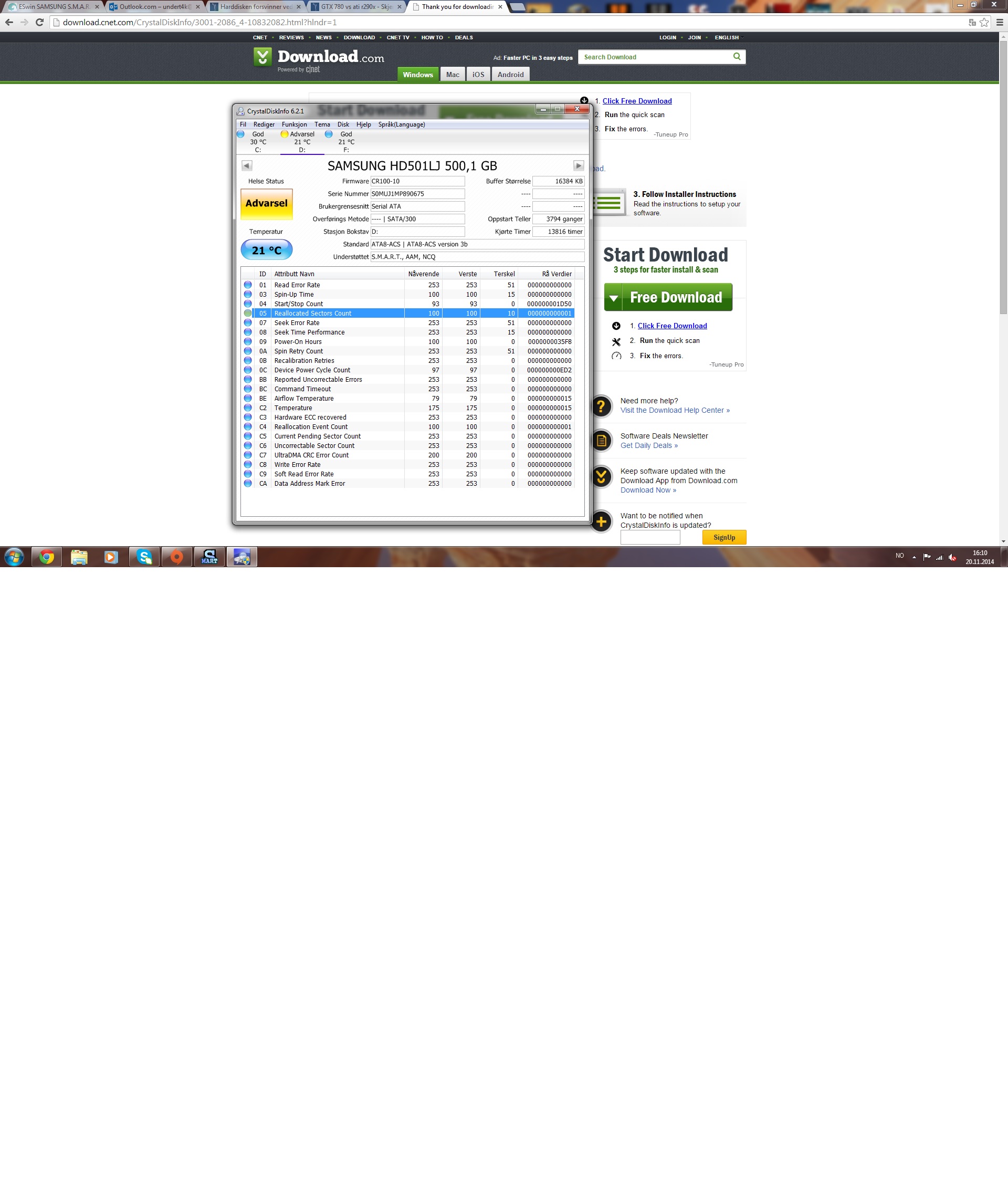

Nikkor Skrevet 20. november 2014 Forfatter Skrevet 20. november 2014 Det var dog med samsung sin smart utility tool. Lastet ned crystaldiskinfo nå og fikk feilmelding:

sedsberg Skrevet 20. november 2014 Skrevet 20. november 2014 Kan se ut som harddisken hans holder på å feile. Bytt den ut og ikke lagre noe viktig på den. Se "Reallocated sector count" på bildet han posta. Det er sjeldent et godt tegn.
Syar-2003 Skrevet 20. november 2014 Skrevet 20. november 2014 (endret) Dette er nok er overreaksjon fra crystaldisk mark Se på raw data (1 reallokert sektor) http://www.tomshardware.co.uk/answers/id-1756364/crystaldiskinfo-caution-reallocated-sectors-count.html Sjekk den med Samsung Magician sw . Endret 20. november 2014 av syar2003
siDDis Skrevet 21. november 2014 Skrevet 21. november 2014 Bytt sata kabel! Du har feil på overføringa. Disken ser ellers fin ut, du har nokre sektorfeil. Men det er heilt normalt og harddisken "fikser" dette. Men det mest optimale hadde vært å skreve over alle sektorane på harddisken på nytt. 1
