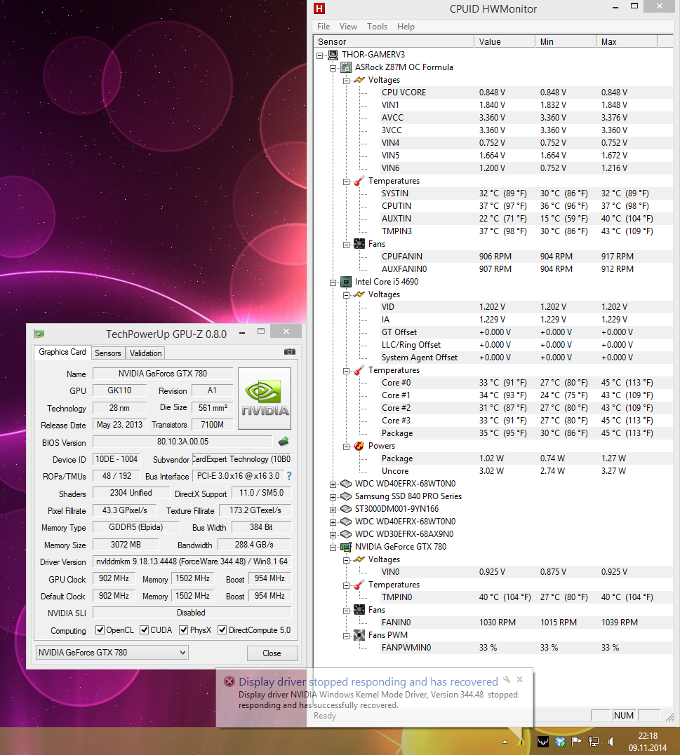

Thor. Skrevet 9. november 2014 Skrevet 9. november 2014 (endret) Har en selvbygd pc. Dette er vel min femte selvbygger, mye erfaring med det osv.. Hatt pc en i nesten 2 måneder nå og har vært 100% stabil siden jeg fikk den i gang. Specs: https://prisguiden.no/liste/149797 Nå i dag brøt he***te løs. Det startet med fryst bilde i 5 sekunder, deretter svart skjerm og når bildet kommer tilbake en liten tekstboble med meldingen "Display driver stopped responding and has recovered" Dette skjer nesten uansett hva jeg gjør. For eksempel: åpne et spill, finne frem en youtube video eller annen bruk som involverer skjermkortet. Problemet gjelder med versjon 344.48 og 344.60 har byttet mellom disse med clean install. Har også avinstallert via program fra guru3d.com for å forsikre meg om at det ikke lå noen rester på maskinen. Hendelsesloggen sier følgende: Log Name: System Source: nvlddmkm Date: 09.11.2014 21:13:01 Event ID: 13 Task Category: None Level: Error Keywords: Classic User: N/A Computer: Thor-GamerV3 Description: The description for Event ID 13 from source nvlddmkm cannot be found. Either the component that raises this event is not installed on your local computer or the installation is corrupted. You can install or repair the component on the local computer. If the event originated on another computer, the display information had to be saved with the event. The following information was included with the event: \Device\Video5 Graphics Exception: ESR 0x405840=0xa2040000 Event Xml: <Event xmlns="http://schemas.microsoft.com/win/2004/08/events/event"> <System> <Provider Name="nvlddmkm" /> <EventID Qualifiers="49322">13</EventID> <Level>2</Level> <Task>0</Task> <Keywords>0x80000000000000</Keywords> <TimeCreated SystemTime="2014-11-09T20:13:01.006540300Z" /> <EventRecordID>7039</EventRecordID> <Channel>System</Channel> <Computer>Thor-GamerV3</Computer> <Security /> </System> <EventData> <Data>\Device\Video5</Data> <Data>Graphics Exception: ESR 0x405840=0xa2040000</Data> <Binary>0000000002003000000000000D00AAC0000000000000000000000000000000000000000000000000</Binary> </EventData> </Event> Log Name: System Source: nvlddmkm Date: 09.11.2014 21:13:01 Event ID: 13 Task Category: None Level: Error Keywords: Classic User: N/A Computer: Thor-GamerV3 Description: The description for Event ID 13 from source nvlddmkm cannot be found. Either the component that raises this event is not installed on your local computer or the installation is corrupted. You can install or repair the component on the local computer. If the event originated on another computer, the display information had to be saved with the event. The following information was included with the event: \Device\Video5 Graphics Exception: Shader Program Header 18 Error Event Xml: <Event xmlns="http://schemas.microsoft.com/win/2004/08/events/event"> <System> <Provider Name="nvlddmkm" /> <EventID Qualifiers="49322">13</EventID> <Level>2</Level> <Task>0</Task> <Keywords>0x80000000000000</Keywords> <TimeCreated SystemTime="2014-11-09T20:13:01.006540300Z" /> <EventRecordID>7034</EventRecordID> <Channel>System</Channel> <Computer>Thor-GamerV3</Computer> <Security /> </System> <EventData> <Data>\Device\Video5</Data> <Data>Graphics Exception: Shader Program Header 18 Error</Data> <Binary>0000000002003000000000000D00AAC0000000000000000000000000000000000000000000000000</Binary> </EventData> </Event> Log Name: System Source: Display Date: 09.11.2014 21:12:18 Event ID: 4107 Task Category: None Level: Information Keywords: Classic User: N/A Computer: Thor-GamerV3 Description: A caller specified the SDC_FORCE_MODE_ENUMERATION flag in a call to the SetDisplayConfig() API Event Xml: <Event xmlns="http://schemas.microsoft.com/win/2004/08/events/event"> <System> <Provider Name="Display" /> <EventID Qualifiers="0">4107</EventID> <Level>4</Level> <Task>0</Task> <Keywords>0x80000000000000</Keywords> <TimeCreated SystemTime="2014-11-09T20:12:18.000000000Z" /> <EventRecordID>6989</EventRecordID> <Channel>System</Channel> <Computer>Thor-GamerV3</Computer> <Security /> </System> <EventData> </EventData> </Event> Utover dette så vet jeg ikke hva mer jeg kan feilsøke. Har ikke tilgang på en annen maskin å teste på heller. Formatering er siste utvei. Hva nå? Endret 9. november 2014 av Thor.

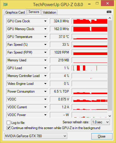

Thor. Skrevet 9. november 2014 Forfatter Skrevet 9. november 2014 Kjøling på denne klumpen skal være ok. Problemet oppstår uansett hva jeg gjør nå. Noen screenshots. I utgangspunktet så er vel kun cpu blitt overklokket fra 3.9 turbo til 4.4. Skal ikke ha rørt pci sporet, med mindre det er en del av den automatiske overklokkingen på Asrock hovedkortet. Har allerede kjørt gjort en clear CMOS før jeg opprettet denne tråden så det er ikke annet enn fabrikkoppsett på maskinen nå. Ser på GPU-Z at så snart GPU core og Memory clock øker så kommer problemet.
sedsberg Skrevet 9. november 2014 Skrevet 9. november 2014 Har du et av disse fabrikkoverklokkede skjermkortene? Noen av disse kan få problemer etterhvert og må klokkes ned manuelt. Mitt måtte klokkes ned ca. 50MHz på GPU og GPU-RAM.

Chavalito Skrevet 10. november 2014 Skrevet 10. november 2014 Ser ut som det er kun GPU-core som er litt overklokket på det kortet, ca 40 Mhz. Vram er ikke overklokket i det hele tatt. Du rekker vel ikke å sjekke spenning (VDDC) til GPU før det skjærer seg vel? Da kan du merke av "Log to file" i GPU-Z slik at du kan se spenning, temperatur etc når det eventuelt skjærer seg neste gang.

Thor. Skrevet 10. november 2014 Forfatter Skrevet 10. november 2014 (endret) Specs i førstepost. Kjørte GPUZ med logging til dropbox. Laget et excel ark av dette så dere kan se. Problemet oppstod etter linje 140 Ønsker du å beholde din anonymitet logger du av Google kontoen din før du trykker på lenken. Eller åpner lenken i en nettleser du IKKE er logget på en Google konto med. https://docs.google.com/spreadsheets/d/1ch24UBV8bLpYITWIURxkU_bE59nsgdZf-ZOJWDYRiFc/edit?usp=sharing Eneste jeg gjorde når det skjedde på nytt var å høre på musikk og lese denne tråden. Dette var med samme klokk som tidligere. Skal prøve å underklokke litt nå. Det merkelige er jo at skjermkortet fungerte optimalt helt til i går. Og har siden da bestemt seg for å ikke fungere. Edit: Stressteste maskinen under disse omstendighetene tror jeg er vanskelig. Edit 2: Artifacts (rosa vertikale striper) under shutdown og på desktop som kommer og går.. Tror ikke jeg har lyst til å bruke dette skjermkortet stort lengre. Avventer vurdering av data i regnearket over. Endret 10. november 2014 av Thor.

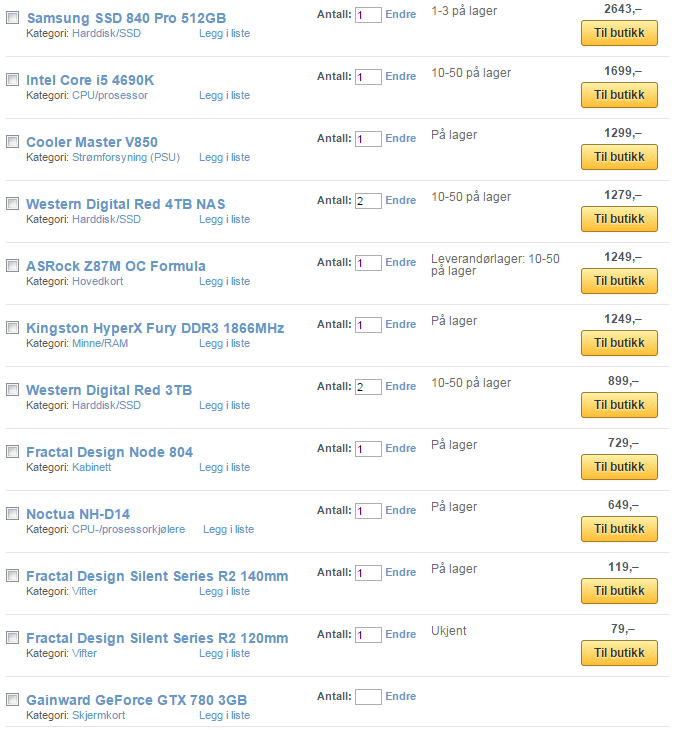

Thor. Skrevet 10. november 2014 Forfatter Skrevet 10. november 2014 Skal prøve 344.11 og nyeste beaten som kom ut så snart jeg får tid. Kjører for tiden memtest, selv om jeg tviler på at det er noe tull der. Men denne kan jo bare surre frem til 9 i morgen uansett. Angående delvis nedetid på prisguide/ustabilitet så er et bilde av listen her:
