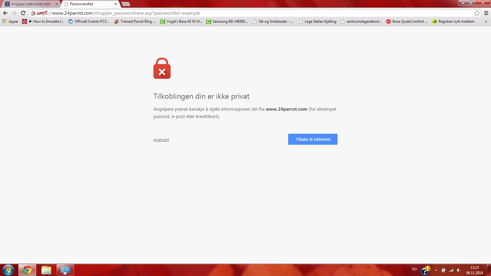

På en side som heter northernparrots.com, der jeg skulle få tilsendt nytt passord, fikk jeg beskjed om at tilkoblingen ikke var privat, og at det var angripere som kanskje var ute etter kredittkortopploysninger etc.

Her er den ene. Den andre siden, dukket det opp noe lignende, men kommer ikke tilbake igjen nå når jeg prøver å logge meg inn.
bildet kom ikke med, prøver igjen.
Det kommer pga SSL sertifikatet til siden ikke er i orden. Det kan også komme av at datoen på pc'en din ikke er riktig. Du skjønner, sertifikatet har en tids-ramme og hvis pc-datoen er utenfor det så står det at sertifikatet er ugyldig / utgått.

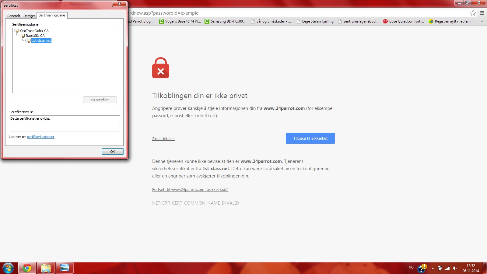

Om å gjøre å finne ut hvordan man gjør dette på...

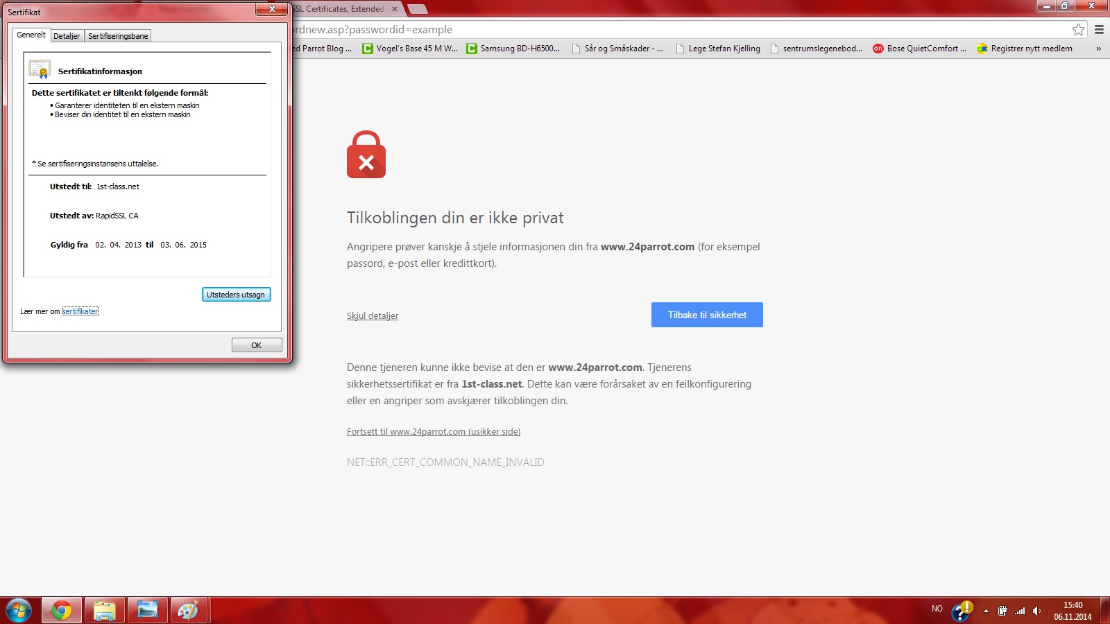

Vet ikke om dette holder.
Bildet til høyre var da jeg trykte på utsteders utsagn.
Det er ikke et egensignert sertifikat. Så det er håp :)
Dette ser mer ut til å være en feilkonfigurasjon på serversiden. Sertifikatet er for domene 1st-class.net som ligger på samme server. Det er ikke noe galt hos deg, for jeg får samme melding her (burde seff forsøkt det med en gang.. beklager det).
Man bør være forsiktig med steder som ikke har sertifikat i orden, så ikke legg igjen noe informasjon der. Men så lenge det ikke er et egensignert sertifikat ville jeg satse på at det går greit å besøke siden.
