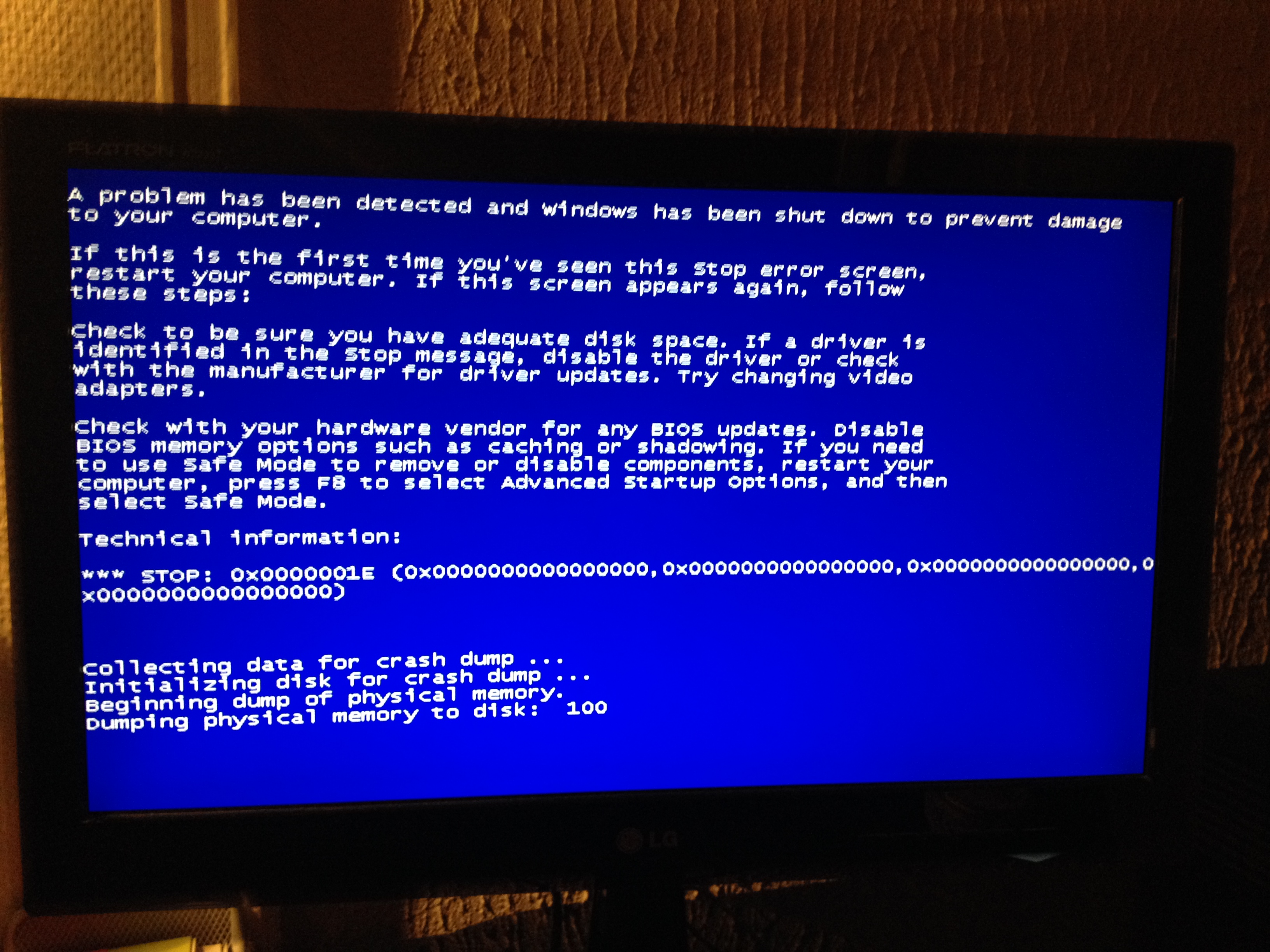

kalli Skrevet 30. oktober 2014 Skrevet 30. oktober 2014 Hei!Jeg har et problem med min PC som egentlig har vart en stund, men siden det skjedde så sjeldent har jeg ikke tatt tak i problemet. De siste månedene har jeg hatt dette problemet flere ganger og begynner å bli mektig lei!Det som skjer er at jeg kan sitte å drive med noe på PC'en da plutselig alt fryser. Til og med lyden, om jeg har på musikk eller film, fryser i den tonen som ble sagt sist i et halvt minutt. Så går det over til bluescreen og så over til en sånn gjenopprettings greie før den så restarter av seg selv. Dette kan skje både når jeg sitter å skriver i et dokument eller ser på video på youtube. Er liksom ikke noe mønster i når det skjer.Har en følelse av at det kan være skjermkortet da fargene flimrer litt når jeg f.eks. er inne på noe der en farge er heldekkende. Men er veldig usikker og skjønner ikke helt hva det som kommer opp betyr.Har klart å ta bilde av det nå et par ganger, så kanskje det kan hjelpe med å skjønne hva problemet er.Håper noen kan hjelpe!

kalli Skrevet 12. januar 2015 Forfatter Skrevet 12. januar 2015 Tenkte å prøve oppdatere BIOS for å se om det kan hjelpe, men tenkte likevel vise en video av når problemet oppstår så kanskje det kan hjelpe med å finne ut hva det er.Problemet skjer nemlig 100% sikkert vær gang jeg ser på VGtv så jeg fikk filma det og PCen kræsja da etter to minutter. Kan se YouTube i timesvis men VGtv gir meg bluescreen... Merkelig. IMG_2573.MOV
Smirnoff Skrevet 13. januar 2015 Skrevet 13. januar 2015 (endret) Det er jo en forholdsvis gammel maskin. i5 760 kom jo i 2009. Om ikke det er programvarerelatert, så kan det jo være at det er noe som er i ferd med å feile i maskinen. Men det kan man jo ikke automatisk gå ut i fra, selvfølgelig. Siden det skjer på visse websider, men ikke andre, så høres det mer ut som et problem i selve Windows. Endret 13. januar 2015 av Smirnoff
kalli Skrevet 15. januar 2015 Forfatter Skrevet 15. januar 2015 Men feilmeldingene sier likevel at man f.eks. skal prøve "try changing video adapters", hva nå enn det betyr... Men etter googling kan det virke som feilmeldingene mine kommer fra ett eller annet hardware som ødelegger for det andre. Eller at som du sier, noe er feil i windows. Men siden, som Smirnoff sier at CPUen min er gammel, er det vanskelig å bytte ut? Kan lite om hardware desverre...
