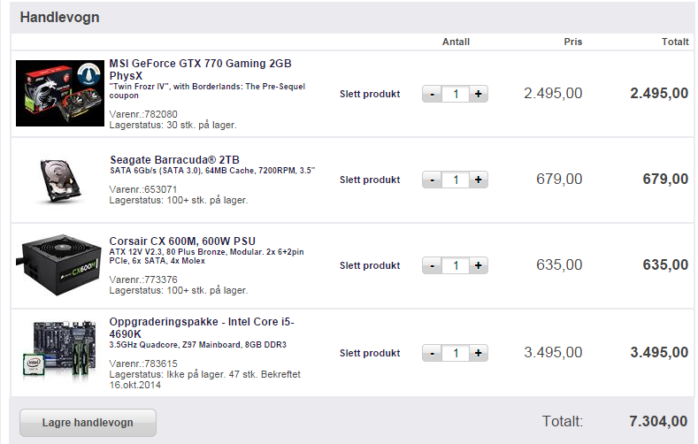

Hei, skal hjelpe en kompis med å reparere/oppgradere PC'n hans etter at den døde helt her om dagen grunnet vannsøl. Vi bestemte oss for å kaste ut alt bortsett fra SSD og CD rom. Trenger dermed nytt grafikkort, RAM, mobo og en vanlig harddisk. Er ikke så veldig oppdatert på pcmarkedet for tiden så jeg hadde håpet at noen her inne kanskje kunne hjulpet meg.
Har lagt ved et foreløpig forslag med alle de nødvendige delene og lurer på om det ser greit ut, eller om jeg burde gjøre det på en annen måte. Budsjett = ca 7000.
Bytt Psu, Den derre er jalla (føler mange velger den, Og jeg har en sammenheng mellom det psu``en og order ``Jalla``)
Ikke spare litt til da, å gå for et 970?
Testen komponentene som døde, Kan være at alt døde :/
Ville helt klart spist nuddler i en uke og så kjøpt et gtx970 kort. Ellers ser det greit ut synes jeg. Man må jo stoppe en plass og da mener jeg du har funnet et balansert opplegg som forsvarer prisen. Joda, du kunne sikkert byttet PSU, men hvor skal du da stoppe? Du kunne lett byttet ut alle delene for noe som er raskere og bedre men er man på budsjett så er man på budsjett. (utenom det 970 kortet for der er det ikke rare valget)
Som bytrollet nevner bytt ut gtx770 med gtx970. Ingen grunn til å kjøpe gtx770 nå. Gtx970 gir deg mye bedre ytelse for kun noen hundrelapper ekstra, vel verdt en uke på nudler :green:
