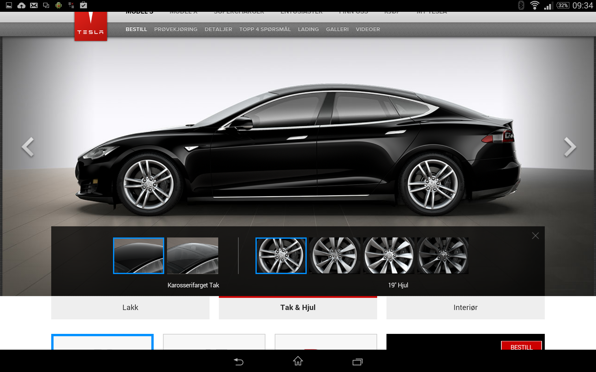

19" felgene jeg vurderer vs 21" felgene

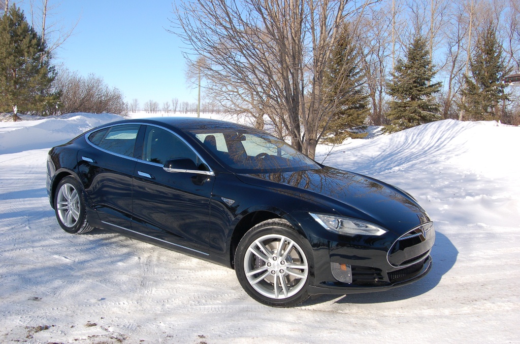

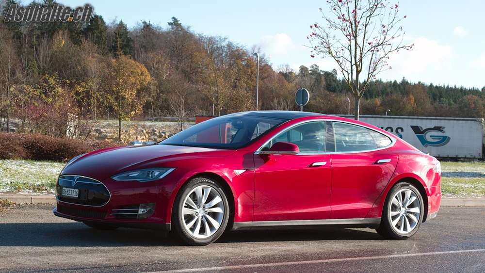

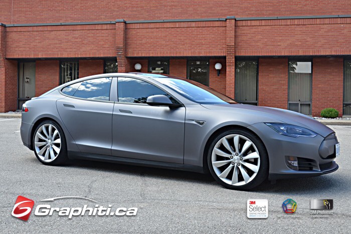

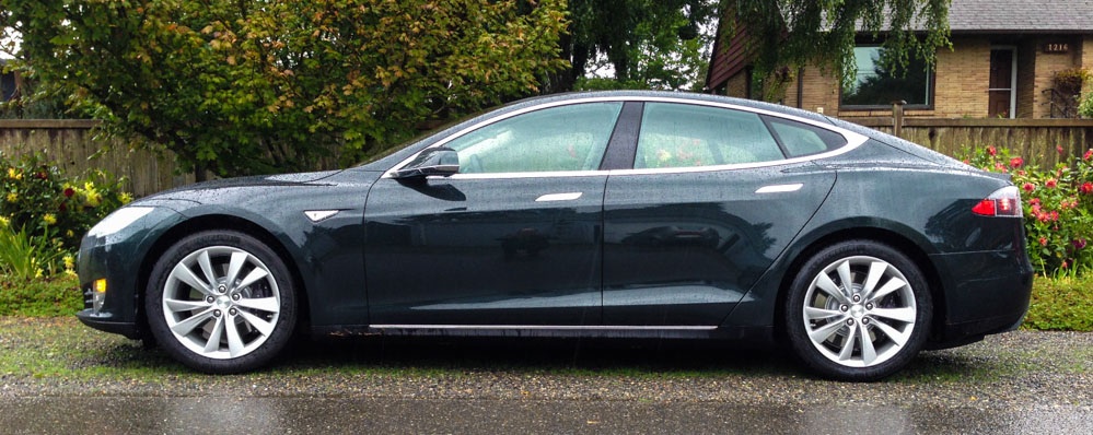

Tesla anbefaler naturligvis de felgene de selger. Her er felgene jeg kan velge. De som er på bilen er standard 19" som jeg også får på vinterdekkene. Nr2 fra venstre er 19" som koster 15k ekstra pluss jeg mister de originale på første bildet. De to siste er 21" felgene i to ulike farger - De to siste på konfiguratoren. De koster 28000 pluss jeg mister originalfelgen. Kanskje jeg skal gå for nr1 19" og nr2 19" på sommer. Se de to vanlige bildene.

Er det bare jeg som syntes at felgene på bilde 1 tok seg best ut? Dette er jo 19"?

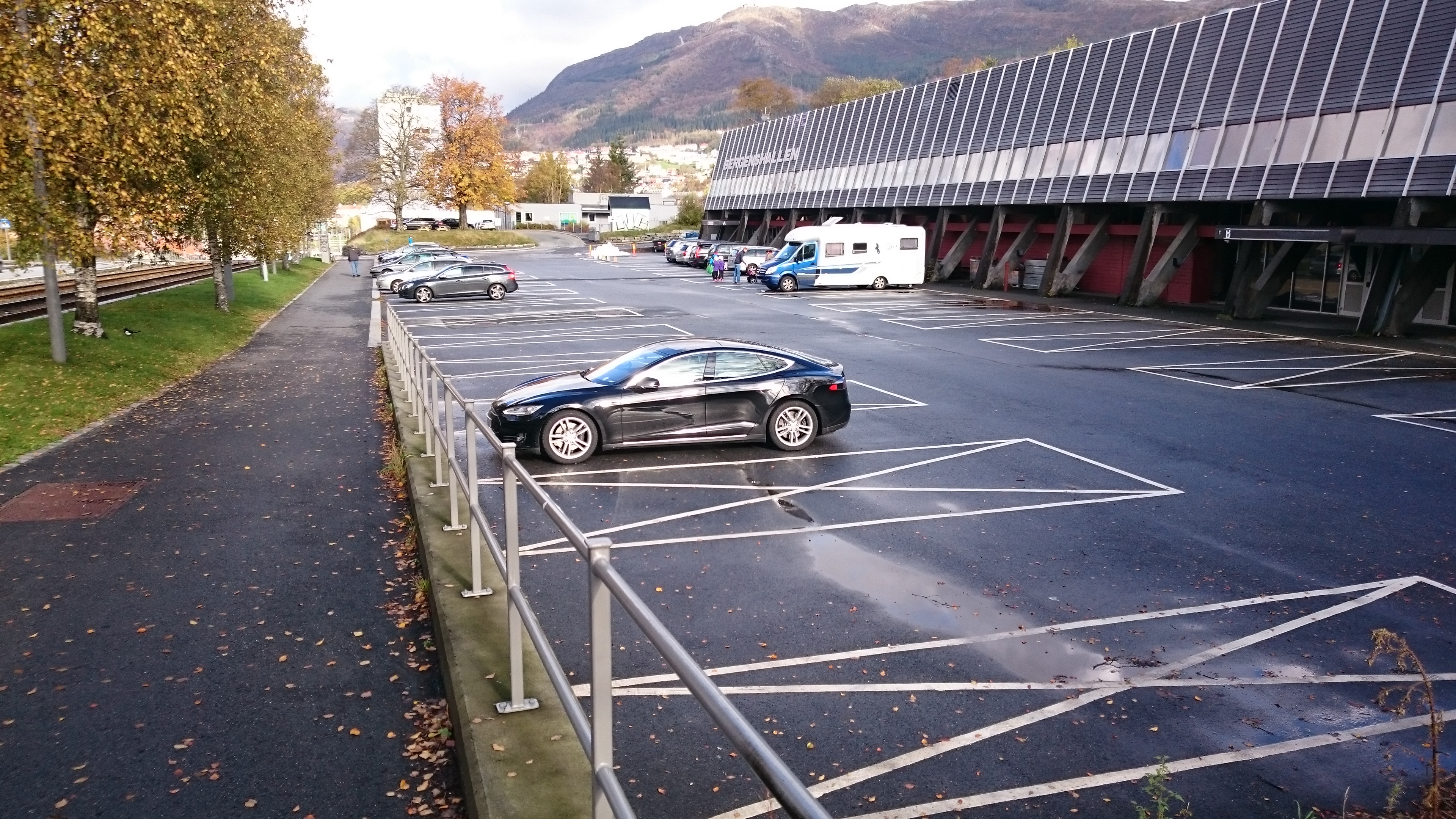

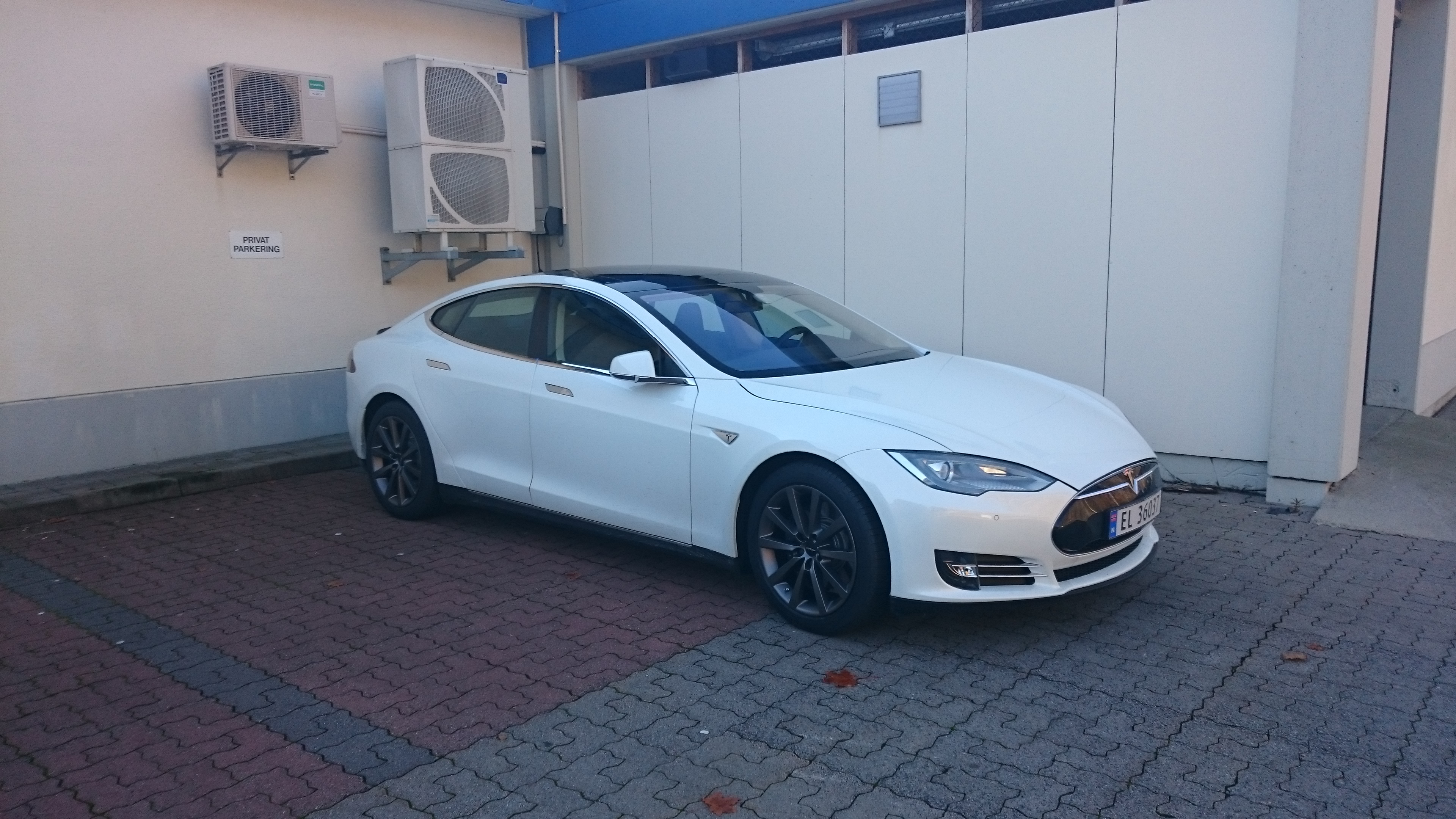

Den sorte bilen har standard 19" inkludert i prisen. Den hvite har 19" uoriginale polar wheels.

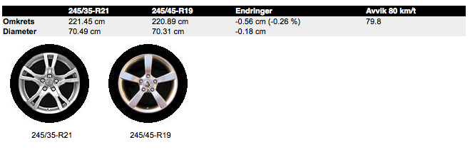

19" med dekk har ikke mindre rulleomkrets. Det har faktisk større. Er kanskje snakk om 0,26% større diameter.

Jeg driver å sjekket litt rundt for å se på priser på uoriginale felger i 19" eller 20" nå. I følge denne oversikten er 21" litt større enn 19" i rulleomkrets. Spiller ikke noen rolle egentlig størrelsen pga poenget er at 21" gir bilen et mer sportslig utseende. Problemet er at det går på bekostning av komfort, rekkevidde og støy. Ikke minst er faren større for at felgene blir skadet og dekkene koster mye mer i forhold til hvis jeg går ned 1 eller 2 tommer.

På bildet ditt har du endret 0,26%, du bør endre mye mer for å beholde komfort:
Hvis originaldim er 245/45/19, kan du gå på 255/40/21 (+4,9%), da taper du lite eller ingen gummi.
