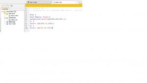

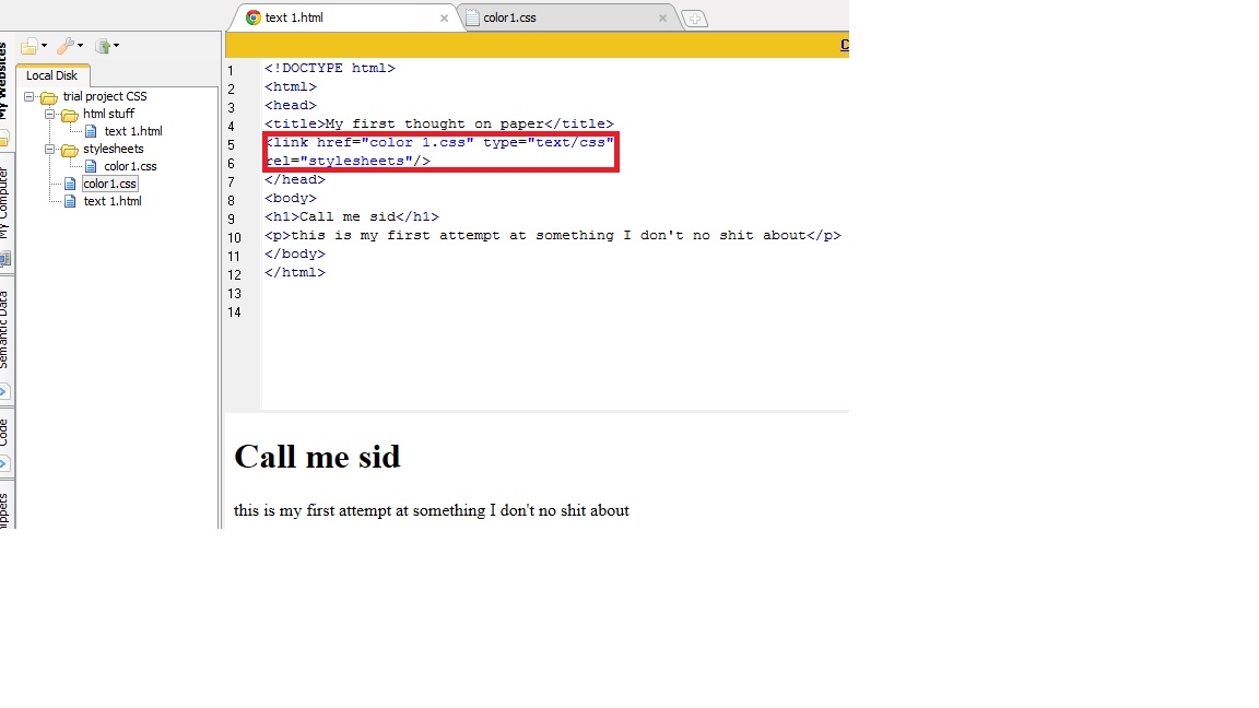

Er på vei til og lære webdesign med HTML CSS og javascript. Har prøvd og lage en liten ting, men får ikke linket designet til HTML siden.
Har lagt ved 2 bilder. Bilde 1 viser HTML koden og bilde 2 viser CSS koden. Det må jo være noen helt åpenbare feil jeg har gjort :p

Du bør unngå mellomrom i filnavnene. For meg ser det ut som CSS-filen din heter 'color1', mens du i HTML-koden har skrevet 'color 1' (med mellomrom). Ellers må css-filen være i samme mappe som html-filen, hvis ikke må du skrive '<mappe>/color1.css'
Ok, jeg har lagt dem i samme mappe nå og fjernet mellomrommene. Men jeg får fortsatt ikke opp noen effekt. Jeg bruker Cofeecup editor nå, vet ikke om det er en grei editor og starte med?
Ser litt dårlig da du kun har lagt ut bilde og ikke koden, men er det litt feil bruk av ( og { der?
Ja, det kan stemme. Jeg endret det nå. Skrift typen endret seg hvertfall til det riktige :) Men fargene er ikke der enda
Feil bruk av ( og {
Endre til } til ) etter fargekodene - du starter med ( og bruker } på slutten, som blir feil

Fortsatt feil. Jeg anbefaler at du leser litt mer om grunnleggende CSS. :)
Dette bør fungere:
body {
    font-family: Arial;
    background-color: rgb(255, 255, 255);
h1 {
    color: rgb(252, 11, 228);
p {
    color: rgb(10, 10, 10);
Med mindre du henviser til en klasse heter det p, ikke p1.

Jeg lastet ned begge filene dine, endret navnet på CSS-filen til color1.css, og jeg fikk fine farger på all tekst. Er du sikker på at filene heter det de skal hete og ligger i samme mappe?
