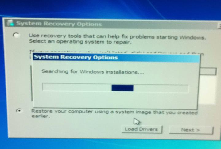

mobile999 Skrevet 23. august 2014 Skrevet 23. august 2014 Du kan lage en Windows 7 repair disk som beskrevet i denne videoen: Du kan da bruke en vanlig cd-r (trenger ikke være dvd plate). Start Windows 8 pc'en med Windows 7 repair disk og forsøk startup repair som vist her (skip til 1:15): Dette er verdt et forsøk.
toyboy2k Skrevet 23. august 2014 Forfatter Skrevet 23. august 2014 Etter at jeg har valgt språk på repair disken så søker bare PC'en etter en Windows installasjon, men det virker ikke som den greier å finne en...
mobile999 Skrevet 23. august 2014 Skrevet 23. august 2014 Kan du begynne å laste ned Ubuntu rescue remix? http://ubuntu-rescue-remix.org/files/URR/iso/ubuntu-rescue-remix-12-04.iso
toyboy2k Skrevet 23. august 2014 Forfatter Skrevet 23. august 2014 Nå stoppet den, skal prøve startup repair nå.
toyboy2k Skrevet 23. august 2014 Forfatter Skrevet 23. august 2014 Det kom ikke opp at den hadde funnet en Windows installasjon, men jeg fikk like vell valget om å bruke "Startup Repair", men jeg fikk beskjed om at Windows ikke greide å rette feilen automatisk.Restartet PC'en like vell, slik som youtube videoen sa, men det hjalp ikke. Det som er merkelig er at når jeg restarter PC'en så greier den ikke å finne SSD'en, men hvis jeg skrur PC'en helt av, deretter på igjen så finner den SSD'en... Bootet fra SSD'en, logget inn i Windows, greide å lukke opp Chrome før den frøs til igjen...Ettersom PC'en jobber så treigt nå så trur jeg den skal få stå en stund, selv om den har frøset, kanskje den greier å komme seg ut av det etter en liten time Hvis ikke det fungerer så får jeg prøve Ubuntu rescue remix, som du sa.
