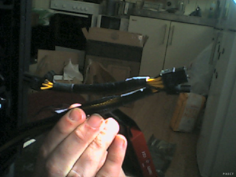

BTW, det skulle 2 ledninger i hovedkortet, den med stort hode i og den ene av de 2 andre som var like satt jeg åsså i hovedkortet, men greia nå er at den siste ledninga så er det 2 ledninger i 1 helt på slutten på den...er ingen steder å sette dem inn i....

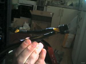

Dette er den siste med 2 ledninger på som jeg fortalte om...
De kablene er for grafikk kort.

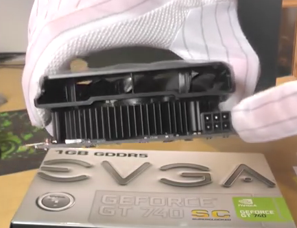

Ditt GF 740 EVGA kort skal ha 1 slik 6Pin koplet til for å funke.
Kraftigere grafikk kort skal ha to slike og de største grafikk kortene må man kople på en 6+2 og 6.
Du skal kople en slik på ditt Gforce 740 kort her :

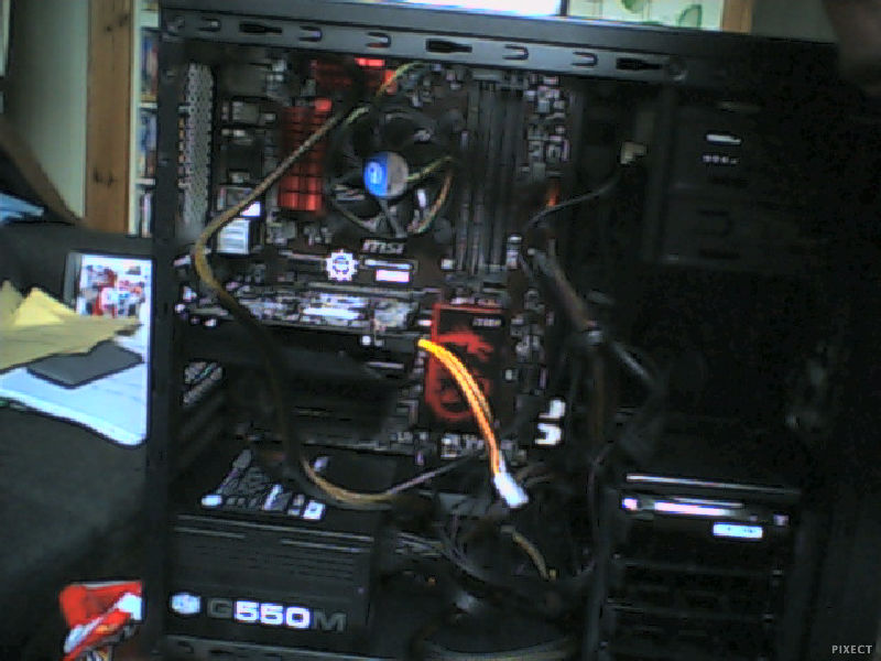

Det har jeg gjort, gjorde det nå når jeg så bilde, de er nå koplet på de ekstra svarte ledningene som fulgte med strømforsyneren, så nå går vifta heletiden på den OSV :)
virker som alt i dataen er som den skal nå, men fortsatt ingen bilde på tv :p

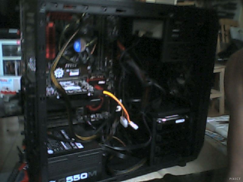

Utifra bildet av hvordan du har koblet opp skjermkortet ditt så mangler du korrekte strømledninger til kortet.
Se vedlagt bilde

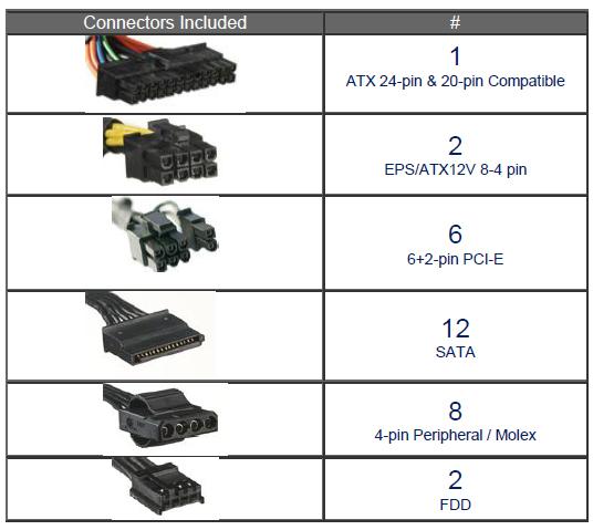

- Første kontakt, monteres stortsett alltid et sted langs høyre side av hovedkortet.
- Andre kontakt, monteres oppe i høyre hjørne (mener å huske at ditt kort bare trengte 4 av de 8 pinnene i den kontakten, men den skal kunne deles opp i 2x4 dersom det er det du trenger)
- Tredje kontakt, den du har tatt bilde av tidligere, skal kobles i skjermkortet der du ved siste bilde hadde koblet en ledning du fikk med skjermkortet. Fjern den som fulgte med skjermkortet og bruk den du har tatt bilde av.
- Fjerde kontakt, brukes for å koble til harddisker/CD-Rom
De 2 siste kontaktene trenger du mest sansynlig ikke å bruke.
