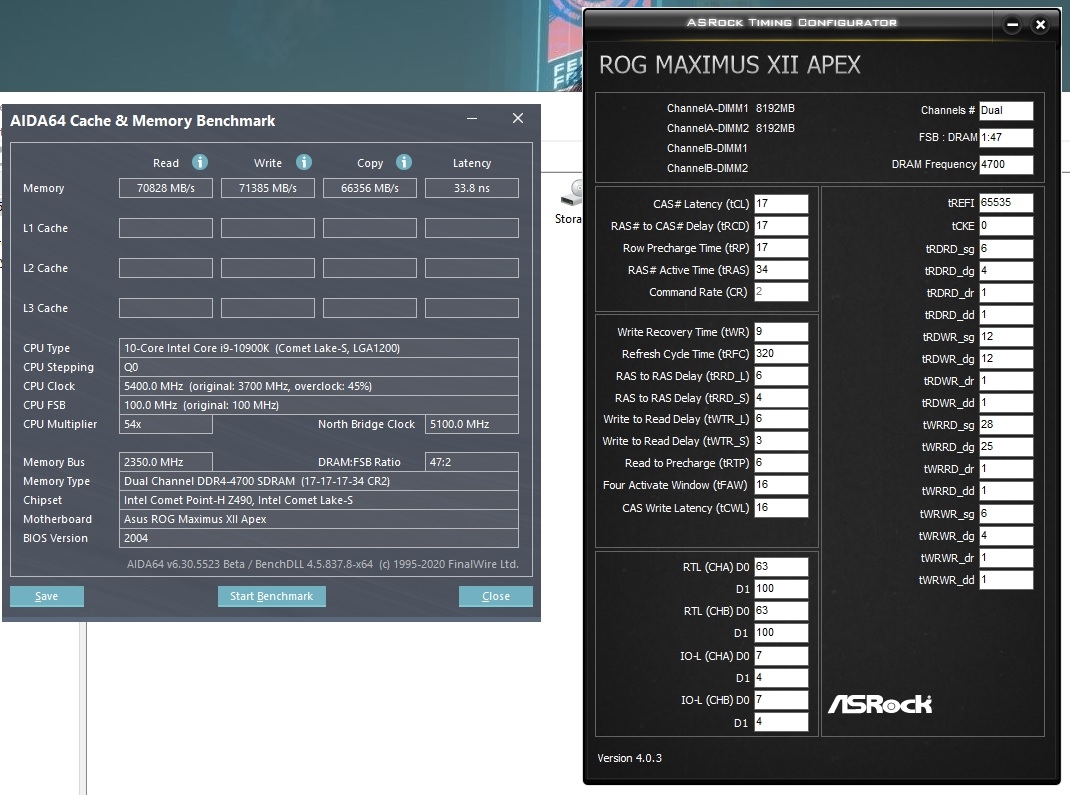

N o r e n g Skrevet 21. april 2021 Skrevet 21. april 2021 (endret) Det var noen svindyre brikker! Her er noen anbefalninger fra meg etter en kjapp kikk på proshop: DEMO 2x16GB: https://www.proshop.no/RAM/GSkill-DEMO-TridentZ-RGB-Series/2891048d 2x16GB: https://www.proshop.no/RAM/GSkill-TridentZ-Neo-DDR4-3200-C14-DC-32GB/2792040 B-die: https://www.proshop.no/RAM/A-Data-XPG-SPECTRIX-D60G/2808605 Mulig bra binnet B-die: https://www.proshop.no/RAM/GSkill-TridentZ-DDR4-4400-C19-DC-BK-16GB/2652284 DJR (hvis du har lyst til å se veldig høye frekvenser): https://www.proshop.no/RAM/GIGABYTE-AORUS-RGB/2938551 Her er hva jeg klarte med Gigabyte-brikkene på 11900K: Endret 21. april 2021 av N o r e n g 1

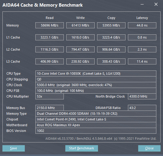

baggiebridges Skrevet 21. april 2021 Skrevet 21. april 2021 Mumriken skrev (1 time siden): Høres ut som IMC på den nye cpuen er promp Takker for svar. Kjørte Intel prosessor diagnostic tool og besto alle testene. Med opptil 600Mhz mindre mense at med Z390 HK/8700K kunne jeg sette XMP til 3600 profilen or så og kun endre MHZ til 4600. Med ny Z490 HK og 10850K med samme metode max stabilt MHz 4300Mhz, men i enkelte spill virker det som at 4000MHz er max. Er IMC en del av "silikonlotteriet"? Hvilken test er best for og teste kvalitet på IMC?

baggiebridges Skrevet 21. april 2021 Skrevet 21. april 2021 Hvor ille er dette i forhold til settings, noe som kan indikere feil på IMC?
N o r e n g Skrevet 21. april 2021 Skrevet 21. april 2021 baggiebridges skrev (4 minutter siden): Hvor ille er dette i forhold til settings, noe som kan indikere feil på IMC? Det eneste jeg klarer å se ut fra det der er at du har B-die, og at du ikke har rørt en eneste subtiming. Det hadde ikke overrasket meg om du hadde noen programmer i bakgrunnen også da du kjørte testen. For å finne ut om en minneoverklokk er stabil eller ikke må du kjøre en minnestresstest, denne guiden har noen alternativer: https://github.com/integralfx/MemTestHelper/blob/master/DDR4 OC Guide.md#recommended Alternativt har du denne: https://www.overclock.net/threads/gsat-google-stressful-application-test-on-a-tiny-bootable-linux-iso.1718166/post-28710829 Hvis du kan kjøre GSAT i en time er minnet ditt rimelig stabilt (noen vil nok si du bør teste over natta)
baggiebridges Skrevet 21. april 2021 Skrevet 21. april 2021 (endret) Med 4400MHz på ram fikk jeg svart skjerm og Q-D4 PCI resource allacation error. Out of resources. Men med @5.4 og 4300Mhz gikk det litt bedre. @Noreng hadde lukket ned alle appene til eksterne ting, ellers ikke lukket noe programmer. Riktig jeg ikke har rørt subtimings, erfaring med at tar jeg noe lengre ned enn det som er nå, så blir det crash. Trenger ikke noe test for og bekrefete det, bare ett siffer ned er nok så starter ikke pc, eller går nesten direkte i crash. Testet mest på forrige hk og har mistet troen på subtimings på nåværende ram. Kanksje bare tull men tror kanskje at nytt ram sett får iniativet tilbake på og oc ram. Har en tredje brikke som jeg fikk pga RGB sluttet og virke på den ene brikken, men den er ikke i nærheten og nå samme MHz som de 2 opprinnelige som singel eller par. Ikke så trygg på kvaliteten på Corsair brikkene utover at de er B-die Endret 21. april 2021 av baggiebridges
baggiebridges Skrevet 21. april 2021 Skrevet 21. april 2021 Prøvde meg litt på subtimings med litt ørsmå sub justeringer, og endte med Blåskjerm og så svart skjerm så slo pc seg av og nektet og starte igjenn. Dog fikk til slutt start på den. Er et eller annet som ikke liker endring av timings eller subtimings, alt etter MB og cpu virker det som det klokker greit opp på Mhz fra xmp på 3600 til 4600MHz på ellers XMP 3600MHz settings
baggiebridges Skrevet 21. april 2021 Skrevet 21. april 2021 Fant noe "snodig", jeg har Bios version 1002 fra 26/11 - 2020, men den er nå fjernet fra Asus sine support side. Men det finnes eldre der fremdeles, kan det ha vært noe feil med 1002 biosen? Jeg bestilte HK den 23/11 - og det første jeg omtrent gjorde var og oppgradere til bios 1002, så kanskje årsaken til problemet mitt kan ligge i nettopp denne biosen. Har ikke prøvd oc på biosen som kom med HK. Da får jeg oppdatere bios over helgen, takker for hjelpen så langt.

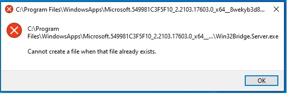

baggiebridges Skrevet 28. april 2021 Skrevet 28. april 2021 Takker for hjelpen så langt, blir å kjøpe annen ram. Oppdaterte til siste bios uten det endret noe annet at en av crashene gikk til Blåvindu med på følgende reprasjons/gjenoppretting funskjonen for og få windows fungere igjenn. Får nå ved oppstart/restart en feilmelding. Fulgt noen råd fra nettet for og bli kvitt denne meldingen, men det har ikke fungert så langt. Noen tips til og bli kvitt meldingen?
Betroz Skrevet 28. april 2021 Skrevet 28. april 2021 1 hour ago, baggiebridges said: Noen tips til og bli kvitt meldingen? Prøv å søk etter Win32Bridge.Server.exe på Google. Jeg har aldri sett den feilmeldingen før. 1
baggiebridges Skrevet 28. april 2021 Skrevet 28. april 2021 (endret) Betroz skrev (2 timer siden): Prøv å søk etter Win32Bridge.Server.exe på Google. Jeg har aldri sett den feilmeldingen før. @Betroz Takker så meget.😃 Gjorde søk slik du nevnte og fant fix og ordnet det hele på under 2 minutter. Var kun og resette Cortana så var det løst. Når jeg søkte brukte langt mer av adressen oppgitt , samt tekst og fikk bare opp noe avanserte forslag til løsninger som ikke fungerte. Noen av disse hadde fungert for andre med samme feilmelding Kan jeg bare trykke på terminere Cortana knappen? Om så, noen ulemper med terminere Cortana? Endret 28. april 2021 av baggiebridges
Betroz Skrevet 28. april 2021 Skrevet 28. april 2021 57 minutes ago, baggiebridges said: Kan jeg bare trykke på terminere Cortana knappen? Om så, noen ulemper med terminere Cortana? Jeg bruker ikke Cortana, så har ikke peiling, men tviler det gjør noe å bare lukke den
