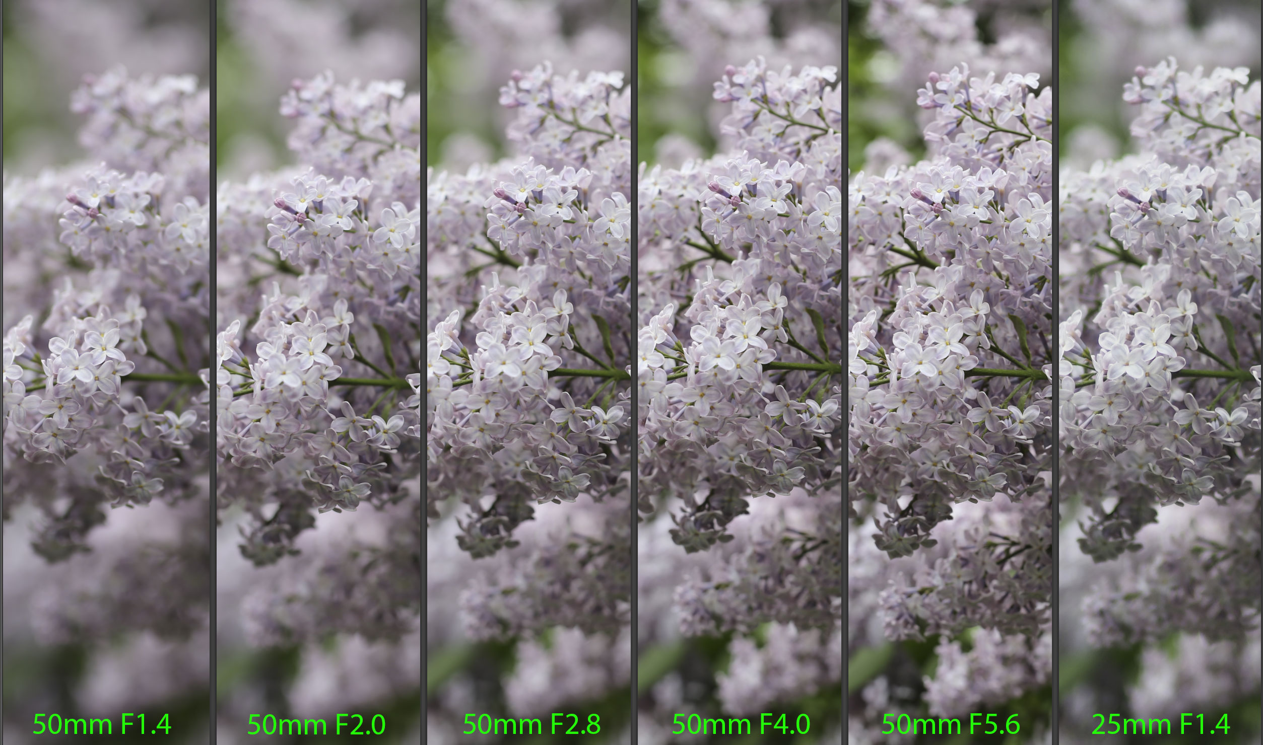

seriksen Skrevet 13. august 2014 Skrevet 13. august 2014 Hvordan 2 stop DOF forskjel ser ut er ikke lett å si, men i teorien er det jo slik Det er jeg enig i, men skal du sammenligne er det enklere å blende ned fullformatskameraet to blender og sammenligne. Ser det da likt ut er det ikke urimelig å anta at teorien stemmer med praksis. Bildet under er Sigma 50mm F1.4 på Canon fullformatkamera, blender F1.4-F5.6, og helt til høyre Olympus E-M1 med Panasonic 25mm F1.4 på full blender. Bildene er tatt på stativ fra samme punkt, og utsnittet er gjort så likt som mulig (3:2 vs 4:3 format og litt forskjell i megapiksler gjør at det ikke blir helt identisk). Jeg synes 25mm på 1.4 er veldig likt 50mm på F2.8 mht dybdeskarphet.

Bringisen Skrevet 14. august 2014 Forfatter Skrevet 14. august 2014 Hvordan 2 stop DOF forskjel ser ut er ikke lett å si, men i teorien er det jo slik Det er jeg enig i, men skal du sammenligne er det enklere å blende ned fullformatskameraet to blender og sammenligne. Ser det da likt ut er det ikke urimelig å anta at teorien stemmer med praksis. Bildet under er Sigma 50mm F1.4 på Canon fullformatkamera, blender F1.4-F5.6, og helt til høyre Olympus E-M1 med Panasonic 25mm F1.4 på full blender. Bildene er tatt på stativ fra samme punkt, og utsnittet er gjort så likt som mulig (3:2 vs 4:3 format og litt forskjell i megapiksler gjør at det ikke blir helt identisk). Jeg synes 25mm på 1.4 er veldig likt 50mm på F2.8 mht dybdeskarphet. Untitled-ed2.jpg Jada, de fleste vet jo denne teorien og den er jo riktig. Tar man bilder som du viser til og sammenligner side om side så ser man forskjellen. Men både dette med nøyaktig 2 stopp DOF forskjell og nøyaktig 2 stopp ISO forskjell må jeg erlaig talt ikke si jeg merker i de fleste tilfellene av fotograferingen. At jeg merker forskjell ja, men om jeg merker hvor mange stopp det er eller går rundt å tenker på dette når jeg fotograferer, det gjør jeg ikke. Jeg har de siste dagene sittet å sett gjennom gamle bilder fra 5D MkIII med f1.4-f2.8 objektiver og ser ikke den enorme forskjellen fra EM-10 bildene med f1.8 optikken. Ser faktisk utrolig få bilder som er over ISO 1600 med noen av kameraene ved generell fotografering og bildene er ganske bra. Jeg må nok croppe litt inn i bilde for å se forskjellene og det gjør de ferreste av dem jeg viser bildene til Begynner virkelig å lure på om jeg trenger 6D
