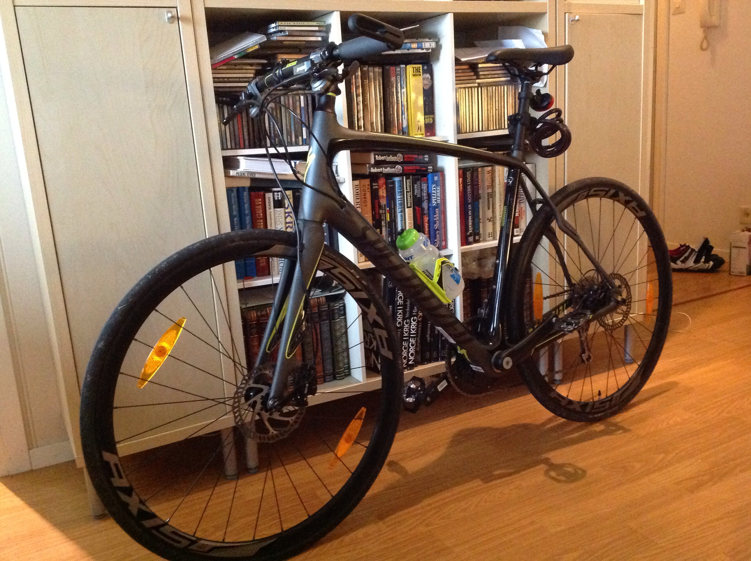

Du har ikke vurdert en fitness/hybrid sykkel da? Jeg har denne http://www.milslukern.no/product.html/specialized-sirrus-comp-carbon-disc og vurderer og sette på en box som dette på den http://www.wiggle.co.uk/topeak-dynapack-dx-with-rain-cover/ jeg skal ikke bruke den til å frakte en PC ( bruker bare iPad ), men jeg vil tro du får med en 13.3" oppi der muligens større? Sykkelen jeg har er faktisk en drøm til alle mulige formål, til jobb, til butikk, ikke minst trening. Sykkelen min kom med 700*25 dekk noe som er tynt, men det sammen med lav vekt(carbon ramme) og aggressiv syklestilling gjør den svinekjapp hehe
Her er et bilde av min sykkelpost-295601-0-99870500-1414307756_thumb.jpg sykkel som koster litt 15000 men du gleder deg oxo til hver tur på en sånn sykkel! Sykkelen er spesiel da dette er en normal landeveissykkel Specialized har satt et flattstyre med gripetak i endene. Dette gjør så du seinere hvis du ønsker med letthet kan sette på et bukkestyre å bruke den som en landeveissykkel. Får å dra det ennå lenger så kan du med disse dekka på oxo få en cyclokross sykkel om det ønskes http://www.conti-online.com/www/bicycle_de_en/themes/city/TouringPlus_en.html
Dette er virkelig en allround sykkel som ikke er best på noe, men meget god på alt :) lykke til med valg av sykkel!
