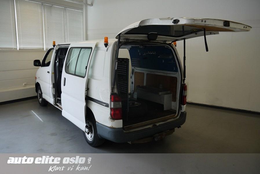

Toyota HiAce D-4D 102hk 4wd lang 2003
Jeg har nettopp kjøpt denne doningen for kr.53.000,- uten særlige feil eller mangler.. bortsett i fra etterlengtet AC /klima kompressor..
Kan dette ettermonteres? Ser på finndel.no at det står flere på "høggern" med AC kompressor.
Bør dette kjøpes nytt? Her trenger jeg nok noen råd.. igjen!
