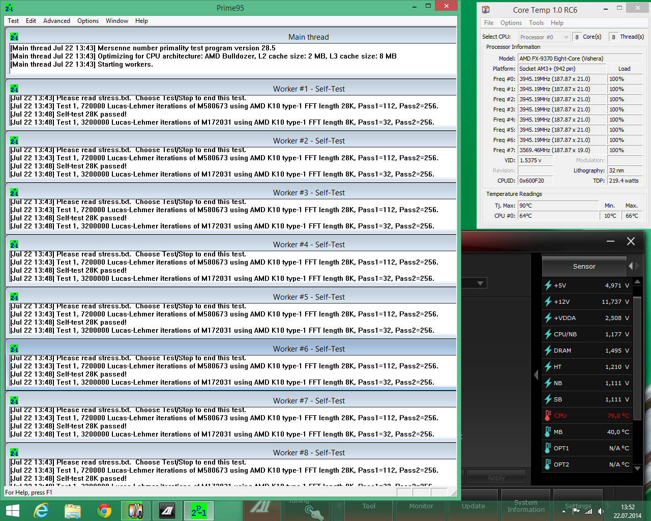

Har nå testa PC'n litt i prime. Men AI suite || som kan måle temp på CPU har skremmende høye temperaturer i forhold til Core temp under load. Det er jo core temp man vil måle.
Kan jeg se bortifra den høye temperaturen AI suite || måler?

Så lenge du er sikker på at kjøleren er i orden og montert skikkelig er det mest sannsynlig AI Suite som bruker feil innstillinger eller sensor. Har vært borti det selv, der AI Suite viste mye lavere temperaturer enn de egentlig var.

Ikke helt lett å si umiddelbart, men Ai suite pleier som regel å komme med korrekt måling.
Nå har jeg bare intel og Core temp hvor alle kjerne leses av, men Core Temp programmet ditt viser jo bare en kjerne, samt at den tydeligvis registrerer for lav temperatur på denne. 10 grader min. er kun mulig om du har fasekjøler/peltier, eller om du har hatt programmet/maskinen kjørende kontinuerlig siden vinter, hvor du har hatt den ute/iskaldt rom. Kort sagt så er jeg ganske sikker på at du bør stole på Aisuite, da den viser til en mer sannsynlig temperatur.
Og med 1.55V (som er mye, selv til AMD å være), så er 79 grader helt å forvente med en normal kjøler.
Det er på ingen måte faretruende, men setter nok etterhvert begrensning for hvor langt du kan overklokke, om du skal dette. Ved 90 grader når den Tj max. og vil etterhvert klokke seg ned. Så du bør nok holde deg under 85 grader ish for å være sikker på at den ikke throttler.
Og så må vi huske på at dette er Prime, ikke en reel situasjon, og du når høyere temp her enn noen annen oppgave (med mindre du folder eller driver med noe veldig tungt).
Edit: 10-15 grader sprik fra sensorer og forskjellig plassering på sensorer er heller ikke uvanlig. FOr alt vi vet så er den ene sensoren coretemp bruker den som oppgir laveste måling. Mens Aisuite går ut fra den med høyest måling (mest korrekt).

Nå må jeg si at dette så feil ut.
Har selv en FX 8350 og når jeg kjører på lignende hastigheter som deg , dvs 4Ghz så skal Vcore ligge ca på 1.35-1.45 Maks.
Akkurat nå ligger den på 1.26 og kjører på en hastighet på 4.1Ghz (ikke 100% belastning) innetemperatur på ca 24-28C og Cpu temp på 32C idle. (Bra kjøleløsning).
Jeg vil nok ikke se helt bort fra resultatet av den grunn. FX 9370 er et makkverk av en CPU med vanvittig høyt effektforbruk, og har vært de som klager på ustabilitet nærmest ved stock hastighet. Og at den har litt hissigere auto-spenning for å effektivt kunne justere frekvensen opp til 4,4 GHz ved ikke fullt så høy belastning er nok å forvente. Men ja, det blir varme av det når du har en 220W prosessor, kontra en FX 8350 som bare har 130W.
Til tross for at den sniker seg ned til 4GHz ved veldig tung belastning.
FX 9370 er på ingen måte et makkverk, det er de beste cpu'ene som lar seg overklokke opp mot et gitt mål på lavest mulig Vcore.
Ja, cpu'en er egentlig kun en "Overklokket" FX 8350 , det er nettopp derfor jeg reagerer når jeg ser at den har en såpass høy temp ved 4.1Ghz ved bruk.

Cpu ligger på hastigheten som vist på bildet og noen ganger høyere under 100% load.

Det jeg hadde testet til å begynne med er å kjøre på hastigheten til en FX 8350 , dvs 4Ghz Standard og 4.2 Turbo.
Du bør kunne få til Vcore på 1.35 - 1.4 på denne hastigheten og temperaturmessig bør den ikke ligge over 40c.
Viser det seg at temperaturen er over 40C ( Idle ) så vil jeg anta at du har enten feilmontert kjøleren eller har en dårlig kjøler i forhold til antall Watt som må kjøles og hvor fort det går.
Jeg ser at du skriver H60 til Noctua, så vidt jeg husker så er H60 et vannkjølingssett fra Corsair som er ment til å kunne kjøle ned opp til 120Watt og i testene til hardware så gjorde den ikke det så veldig bra temperaturmessig. Du bør definitivt ikke forvente at du skal greie å kjøle 220Watt med denne kjøleren, men fint om du kan bekrefte / avkrefte det.
