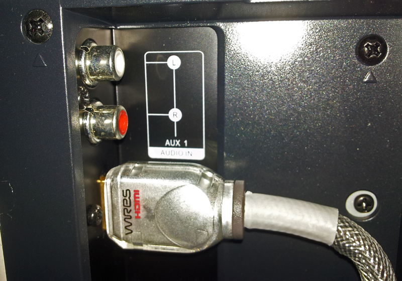

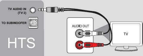

Nå finner jeg ikke igjen kabelen som skal fra soundbaren til TV heller (og er ikke helt sikker på hva slags kabel dette er), pluss at jeg da vel trenger en optisk kabel i tillegg? Er det en slik og en slik jeg trenger da? Førstnevnte ser jo litt annerledes ut en den på tegningen her:
Nå sjekka jeg nærmere på mitt anlegg, og det var jo ikke slik som avbildet på det siste bildet.

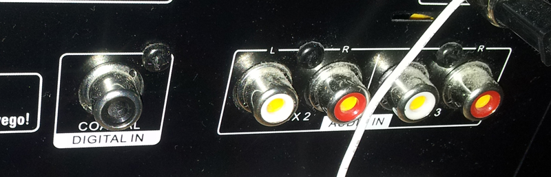

På selve soundbaren var det en rød og en hvit inngang som det sto AUDIO IN og Aux 1 på og på Subwooferen som hører til, så var det både Aux 2 og Aux 3 med likedanne røde og hvite kontakter som det sto AUDIO IN på, pluss at det var en kontakt som det stod coaxial digital in på en annen kontakt. Se bilder under:
