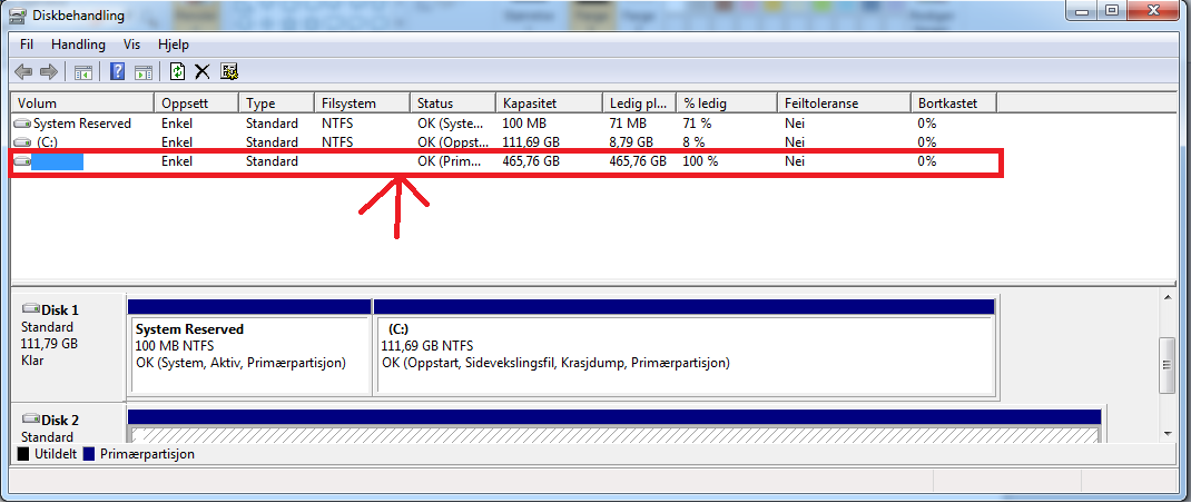

mariusski Skrevet 1. juli 2014 Skrevet 1. juli 2014 Hei! Jeg har en harddisk som er en Toshiba 500 GB som jeg kjøpte egentlig for å bruke den som PVR-harddisk til Philips TV-en min. Det er en smartTV som bare trengte harddisk til å brukes som PVR. Da jeg ikke brukte denne funksjonen (selv om den funket) så hadde jeg tenkt til å overføre noen filer til denne harddisken. Og som overskriften sier så finner jeg ikke harddisk på "min datamaskin", men jeg finner den i diskbehandling. Det er noe som på en måte er kryptert eller noe liknende. Noen som kjenner til problemet? Legger med PrintScreen av diskbehandling. Takk for svar

Syar-2003 Skrevet 1. juli 2014 Skrevet 1. juli 2014 Har du prøvd å høyreklikke der du har ringet rundt med rødt i diskbehandling. Slett partisjon. Lag ny.
mariusski Skrevet 1. juli 2014 Forfatter Skrevet 1. juli 2014 Nå høyreklikket jeg og trykte det eneste som gikk an. "Slett volum". Da forsvant den og ingen ting mer skjedde.
weebl Skrevet 1. juli 2014 Skrevet 1. juli 2014 du må opprette en ny partisjon og dedikere en stasjonsbokstav på disken også før du kan bruke den.
