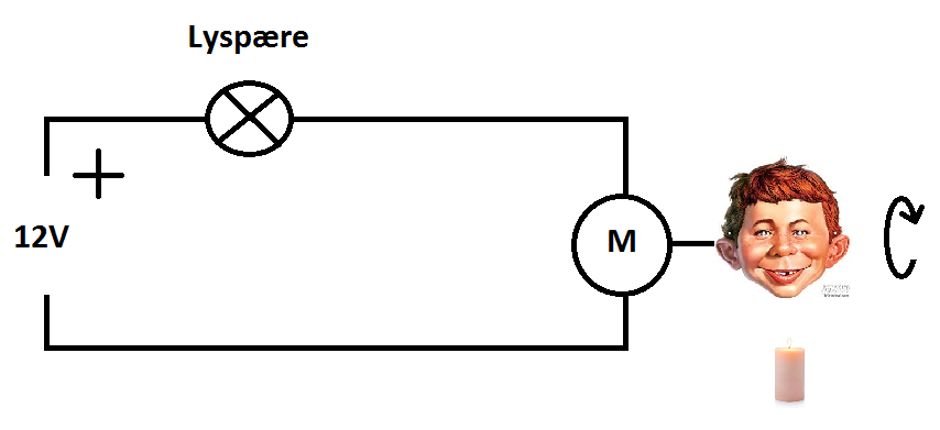

Luske_Ludvig Skrevet 10. juni 2014 Skrevet 10. juni 2014 Hei grillminister! Som andre her har foreslått, så vil motor gå saktere med lavere spenning. Den billigste måten å få det til med strømforsyningen du allerede har er å koble inn en motstand i serie med motoren. En 12V lyspære vil gjøre susen. Det er bare til å prøve seg fram med ulik wattstyrke på pære for å regulere. Prøv med en 21W baklys pære. Dersom dette blir for sakte, gå opp til en 55W. Det er vannskelig å forhåndsbergne lyspære fordi det er ukjent hvor mye motor trekker ved rotering av grillspyd (tomgang). Sikker rund 0,5 A. Derfor må du prøve deg frem med lyspærer. (En kostbar regulerbar strømforsyning hadde seff. vært det letteste.)
