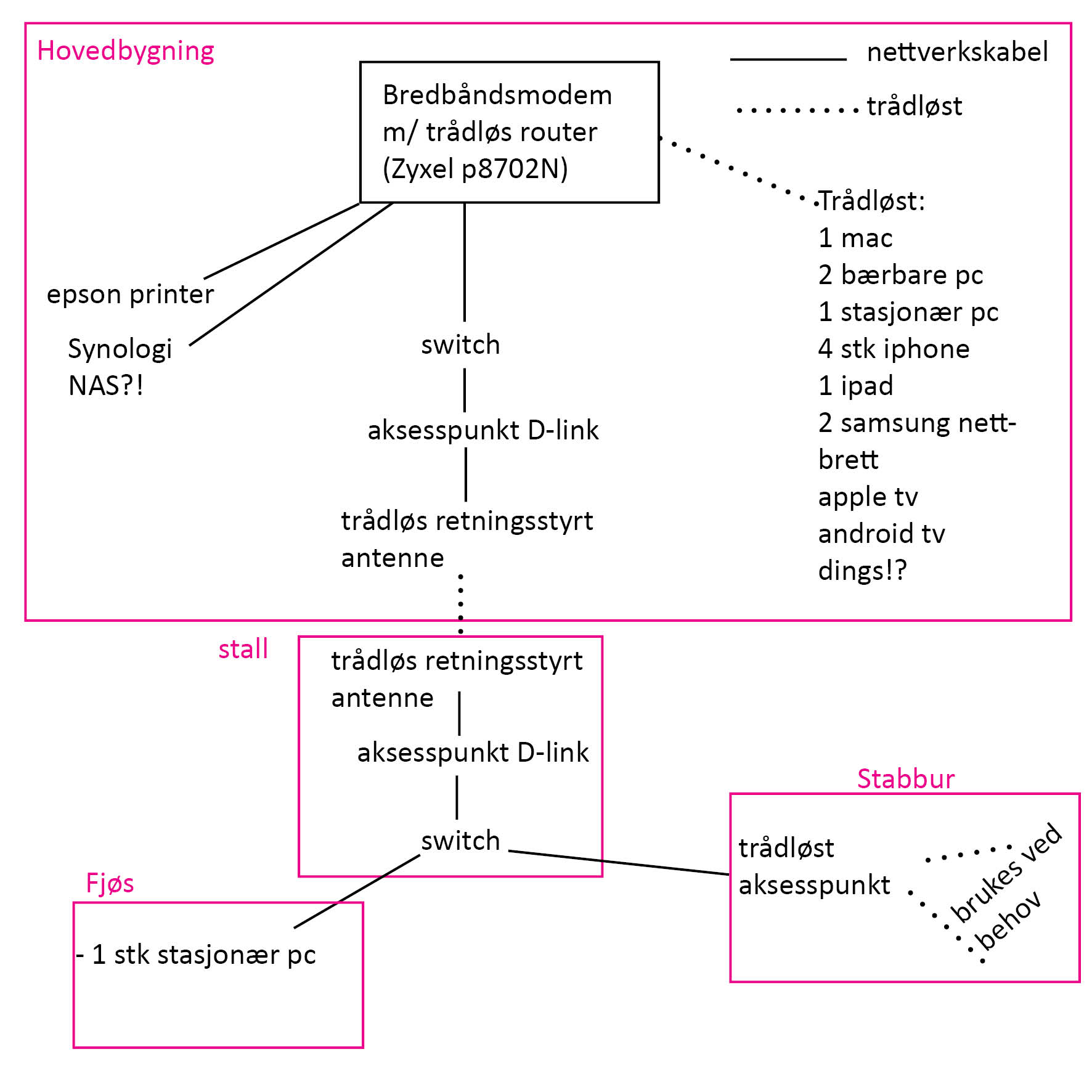

Har forsøkt å skisse opp hvordan ting er koblet sammen, jeg tror det må være en konflikt (ip konflikt?) som lager krøll. Internett faller stadig ut, på noen eller alle enheter. (se vedlagt jpg)
- Prøvd å bytte til ny router, hjalp ikke.
- nede på nettverkssymbolet: virker når det står: For øyeblikket koblet til "nettverksnavn". Men ofte kommer det opp både "nettverksnavn1" (2,3,4 eller 5). Er det her problemet ligger?
- retningsstyrt trådløs antenne fra et bygg til et annet, kan det skape trøbbel? Har virket veldig bra dette egentlig.
- virker som problemet oppstår i det vi kobler til alt som kobles til med nettverkskabel. Men, ikke sikker...

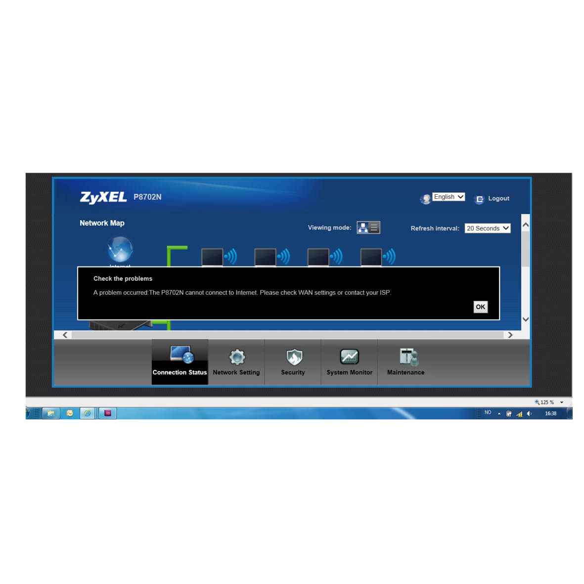

Nå falt det plutselig ut igjen, logget inn på router og da kommer det opp feilmelding. Se vedlagt bilde...

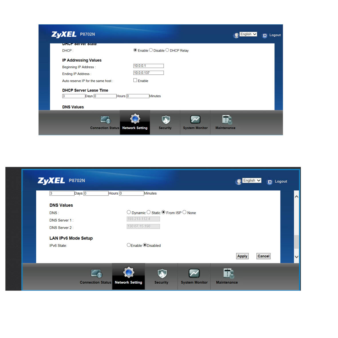

Litt om oppsettet inne i routeren, vet ikke om det har noe å si?!
legger ved et bilde også med div info...
håper jo liksom at det skal være en filleting som gjør dette...
  • MAX NAT Session Per Host : 3000

I forbindelse med at jeg monterte den trådløse retningsstyrte antennen (som de kalte det) ble jeg anbefalt en switch foran et aksesspunkt før hver antenne. d-link dwl-2100AP wireless access point. Disse ble satt opp med hver sine mac adresser, slik at de kommuniserer med hverandre. Dette fungerer bra. Tror ikke dette egentlig er problemet, men vet jo ikke...

Og hvordan er AP'ene koblet til switchene? Og switchene videre mot nettverket ditt? Legg gjerne ut en ny illustrasjon av det...;)

Så lenge du bare har en (aktiv) DHCP server, så blir det ingen konflikt.. Den takler bare ikke alle enhetene og trafikken du belaster den med... Et annet punkt som kan være relevant, er hvordan du fysisk har satt opp/koblet nettverket ditt også...

Kan hende jeg har gått glipp av denne infoen når jeg leste igjennom men hva heter accesspunktet du i tegningen din beskriver som en d-link? Hvilken d-link model er det?
Se der ja, var vist i det kjappeste laget, ville bare få bekreftet at det ikke var 2 rutere som ikke hadde avslått DHCP han brukte.

Iflg. denne feilmeldinga så mister rutermodemet kontakten med internett. Da er jo feilen utenfor ts sitt nett. Hvis ikke ZyXEL-boksen i seg selv svikter da... Endret av Mr D
Ja da, sant det... Men siden dette tydeligvis skjer når det er mange enheter tilkoblet samtidig, så virker det mere sannsynlig at det er Zyxelen som kneler på et punkt, enn at det er linja i seg selv det er noe feil med... Men har tatt med det i betraktningen.....;)
Da blir spørsmålet om linja er OK eller ikke. Hvis linja er grei så er det bare å bridge ZyXEL-en og kjøpe kvalitet fra Asus. ;)

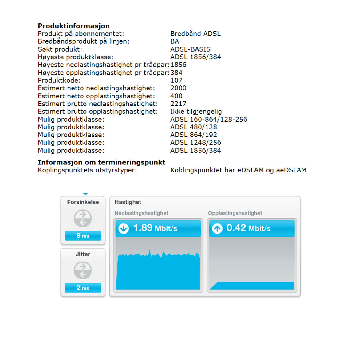

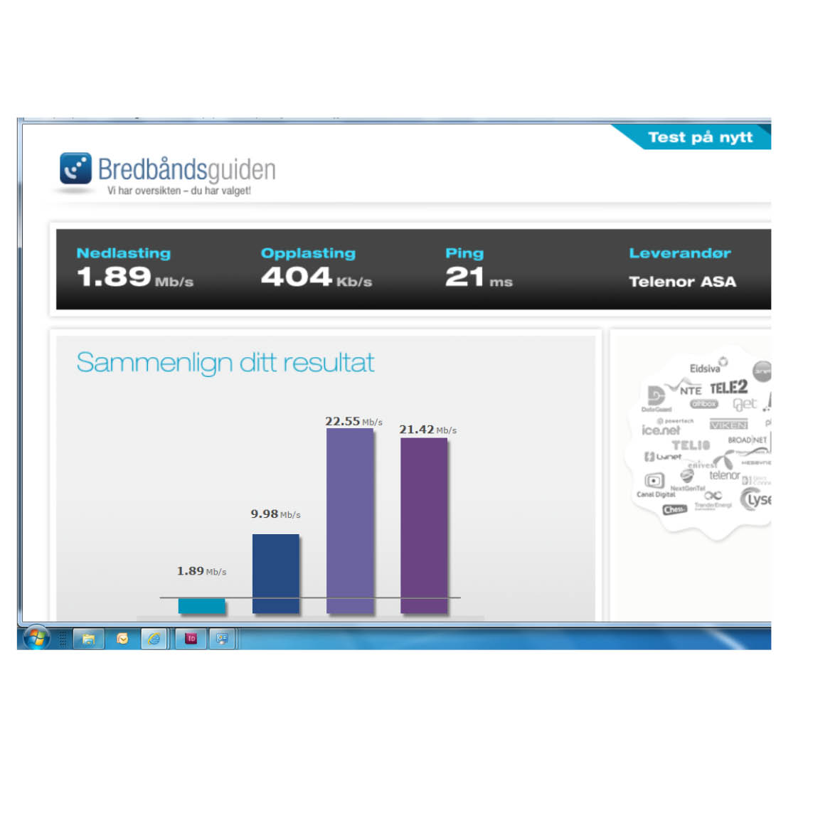

Var noen som nevnte om linja er ok? Vi har ekstremt dårlig hastighet, kjørte en test nå, men kan det være grunnen til at det blir problemer da??
Se bilde
Spørsmålet er om linja er OK. Rutermodemets feilmelding sier at linja ikke er bra. Dvs mistet kontakt med internett.

Hastigheten i seg selv har ingenting å si.. Men hvis lav hastighet skyldes dårlig/ustabil linje, så kan selvfølgelig det ha innvirkning... Sjekk linjeavstand og mulig produktklasse på Kapaks..
Sjekk og bruk heller test.telenor.net for å måle hastigheten din...

Det sier ikke meg så mye, se bilde, men det er et salig problem at det er dårlig internett i området her... Ble også sagt noe om at det ikke var flere som kunne koble seg til. En stund kjørte vi dobbelt opp, både fra eidsiva og telenor.
Men, vi skal overleve dårlig hastighet, bare det er stabilt med det lille som er.
