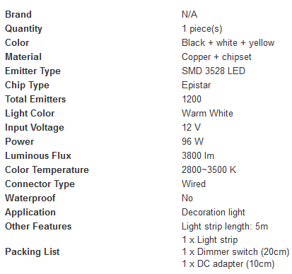

Hvilken strømforsyning kan anbefales for disse led remsene?
Har 4 lys remser av denne typen, og trenger en strømforsyning som kan drive dem.
Strømforsyningen skal ligge i en kanal som er 40 cm x 8 cm x 5,5 cm, og åpen i begge kortsidene.
Når jeg setter på et amperemeter viser dette 2,5 - 3 A strømtrekk på en av led remsene.
De skal ikke dimmes.
Hvilken strømforsyning kan anbefales for å drive disse 4 led remsene?

Hmmm... I følge spesifikasjonene så trekker LED-remsen opp mot 8 Ampere (96W). Har du fire stykk så blir det 384W (32 Ampere). Det kan også være greit å ha en med litt mer effekt, slik at slitasjen blir mindre, samt at dette ofte er målt under optimale forhold, og en overspesifisert vil lettere takle om det blir varmt i stua/direkte sollys osv..
Altså vil en slik gjøre jobben godt nok: https://www.elfaelektronikk.no/elfa3~no_no/elfa/init.do?item=10-561-75&toc=19593
Målene er etter hva jeg kan se også godt innenfor dine krav, og at den takler litt mer effekt enn du trenger gjør den også mer effektiv og holder lengre.
Er det billig som er cluet, så blir det nok knapt billigere enn de du får på DX.com: http://www.dx.com/p/y-12-33-12v-33v-396w-led-switch-power-supply-adapter-silver-272598#.U2N1o_l_vjU
Eller: http://www.dx.com/p/y-12-40-12v-40a-480w-switching-power-supply-siler-278840#.U2N1R_l_vjU
Det bør klare jobben greit, men kvaliteten er litt så som så.

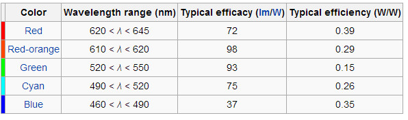

Hva i all verden slags LED er dette da? Mine LEDS inne trekker typisk 0.5W pr diode og har kanskje 10 stykker av dem, tilsammen 5W.
Siden LED skal ha langt bedre energieffektivitet, hvordan blir det da med varme i slike lister som dette? Går utifra at ikke alle 384W blir til kun lys...
Tja, nå står effektiviteten sjeldent, men tipper en rundt 20-25 % effektivitet. Altså noe rundt 300W som går til varme. Men fordelt utover 20 meter med lister og flere tusen dioder som fordeler varmen jevnt, så blir det ikke SÅ varmt på et lite sted. :)
Og jeg trodde LED hadde rundt 90% eff eller deromkring... :huh:
Etter en kjapp googlerunde så ser det ut som de beste LED pærene har rundt 50%effektivitet.
Hentet fra wiki:
683 lm/W, corresponds to an efficiency of 100%. http://en.wikipedia.org/wiki/Luminous_efficacy
Og: http://en.wikipedia.org/wiki/Light-emitting_diode#Efficiency_and_operational_parameters
Typisk så vil nok hvite LEDs holde seg rundt toppen 100 lm/watt. Altså en effektivitet på rundt 17 %. Mulig du enkelt får tak i opp mot 150 lm/watt til og med, som da blir ca 22 % eff.
Så 90 % er nok rimelig langt unna, og selv de mest effektive er nok ikke vanlig å finne i vanlige butikker eller i så enorme LED-strips. ^^
Men mot vanlige lyspærer som legger seg på rundt 15 lm/watt (ca 2,2 % eff.) så blir det rimelig bra. :)
Endret av Andrull
