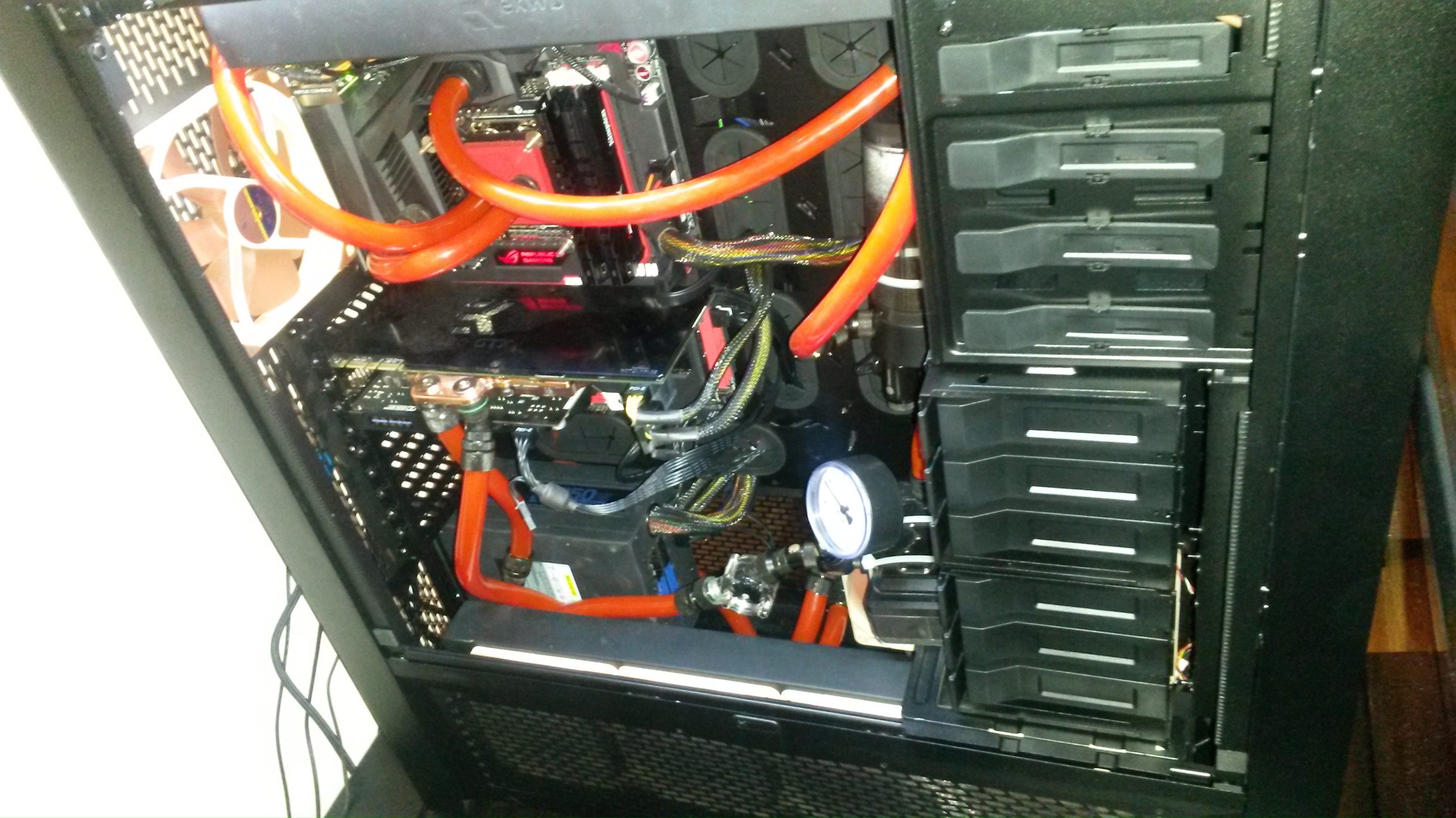

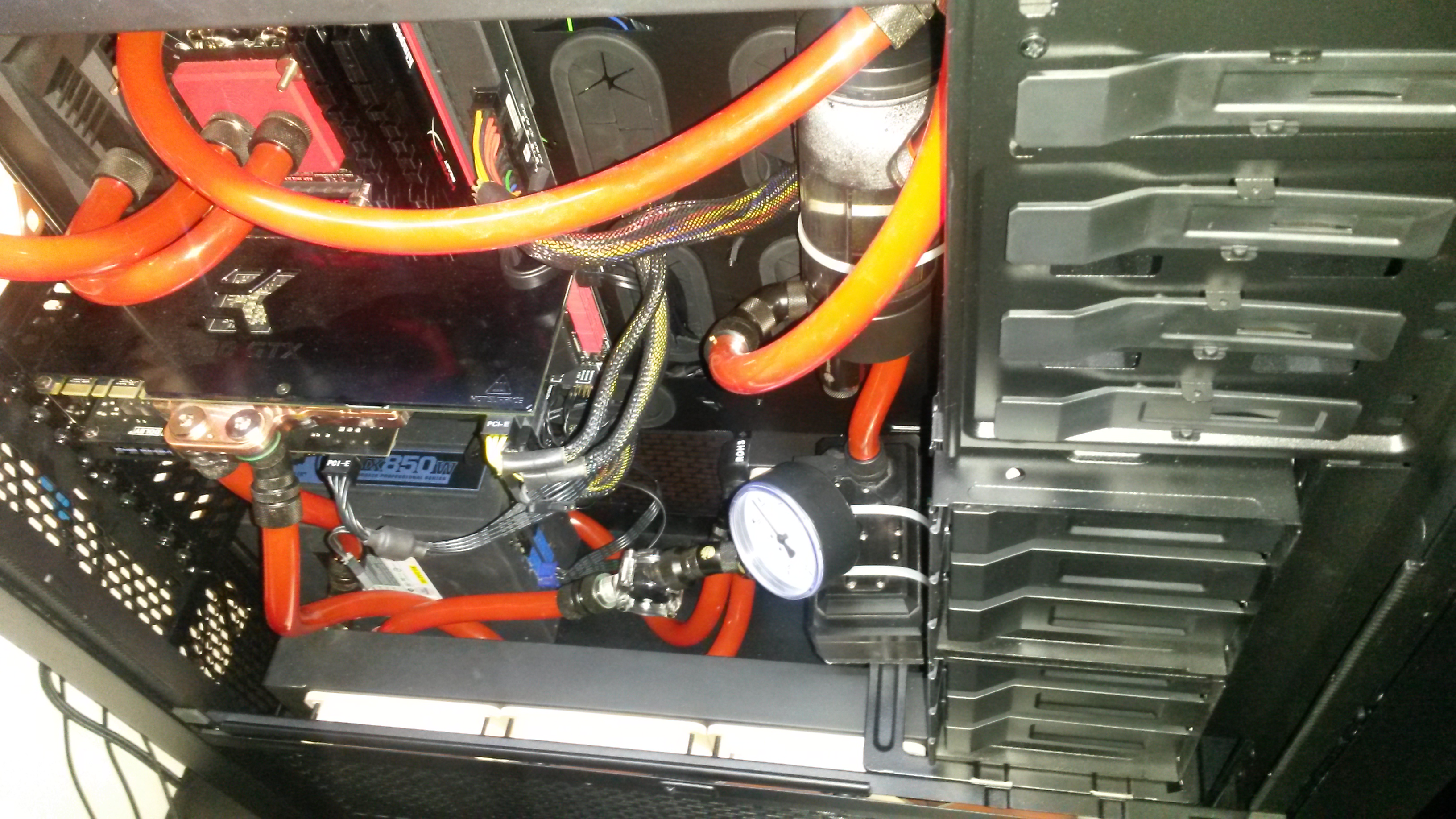

Kan du slenge inn et bilde tatt litt mer rett inn på systemet ditt? Dersom du har MYE slange, vil så klart det minske flowen.
Ser ut som en liten kink i den slagen som kommer ut av kortet nærmest "døra" til kabinettet. Kan hende det jeg som ser feil, men kinker/"homper" som jeg kaller dem minker flow. Dette er kanskje en minimal ting i forhold til at det andre, men er noe du kan fikse hvis du først skal se på det :)
EDIT: Eventuelt kortere slanger, altså gjøre selve "banen" kortere hvis det er mulig? Mer jobb for pumpa å pumpe vann gjennom slangene over lengre avstand enn kortere.
Endret av Hvaheterdu
Alle svingene er fine, men jeg skal korte dem ned mer, men eg venter på 30/45° gradere og en tank som kommer i posten snart.

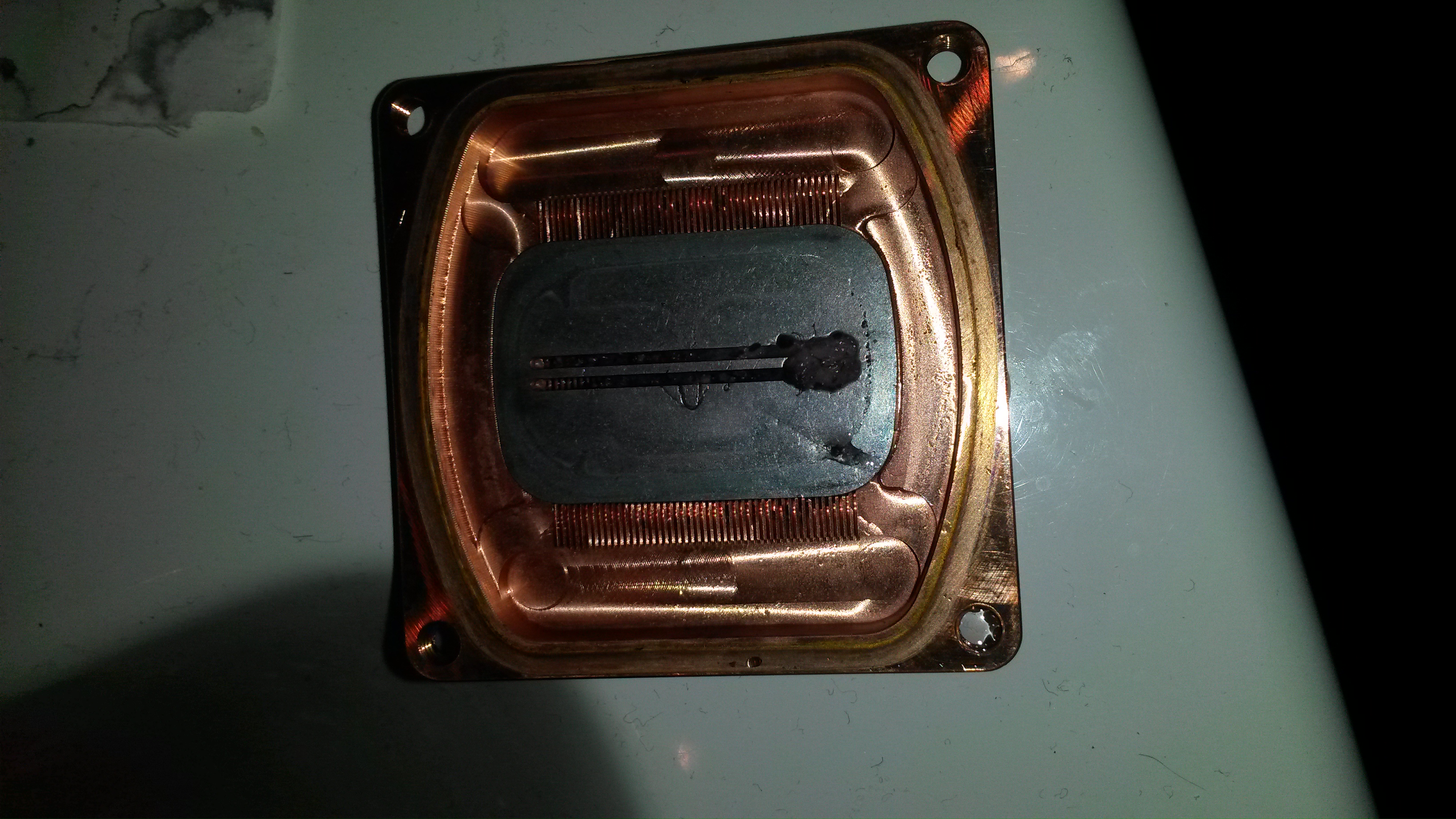

Har løst saken, cpu blokka var helt tett..
Byttet og så til en annen jet plate med litt større hull i.
