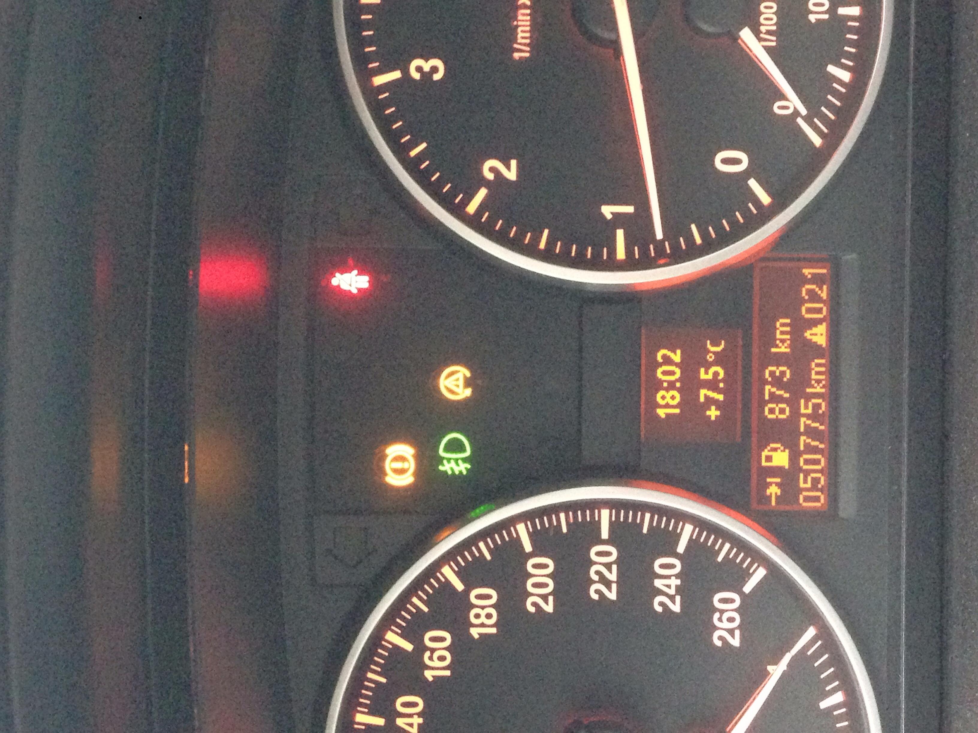

palemort Skrevet 16. april 2014 Skrevet 16. april 2014 Hei noen som veit koffar disse lysene kommer opp?
Habla Møberg Skrevet 16. april 2014 Skrevet 16. april 2014 Feil på bremsene. Helt konkret hva det betyr får du ved å åpne håndboken til bilen...
Salvesen. Skrevet 16. april 2014 Skrevet 16. april 2014 Hei noen som veit koffar disse lysene kommer opp? Hadde dette lyset selv for ikke så lenge siden på en 1-serie. Da var det bremse klossene som var nedslitt. Kunne også være bremsevæske nivå og bremseservice sjekk om jeg ikke tar helt feil. alt er greit forklart i håndboken i bilen din
Mr D Skrevet 16. april 2014 Skrevet 16. april 2014 Det varsler vel at bilen sto på høykant da du tok bildet. På min Octavia er de to gule lampene varsel for bremseanlegg og ESP. 1
Snylter Skrevet 16. april 2014 Skrevet 16. april 2014 Siden den ene er for ESP tipper jeg på en defekt ABS-sensor (ESP benytter seg av ABS-sensorer..) Den røde betyr at man har glemt å ta på seg sikkerhetsbeltet.
sedsberg Skrevet 16. april 2014 Skrevet 16. april 2014 (endret) Utropstegnet med pil rundt er ABS og/eller antiskrenssystemet. Den bremsegreia er antageligvis en slitasjevarsler. Den røde er at du ikke har på deg selen og den grønne er at du har tåkelysa på. Edit: Du har også en feilmelding på computeren. Velg "check" fra menyen og se om du får noe mer spesifikt der. Evt. koble til en OBD2-leser og en app/program som kan lese BMW-feilkoder. Endret 16. april 2014 av sedsberg
