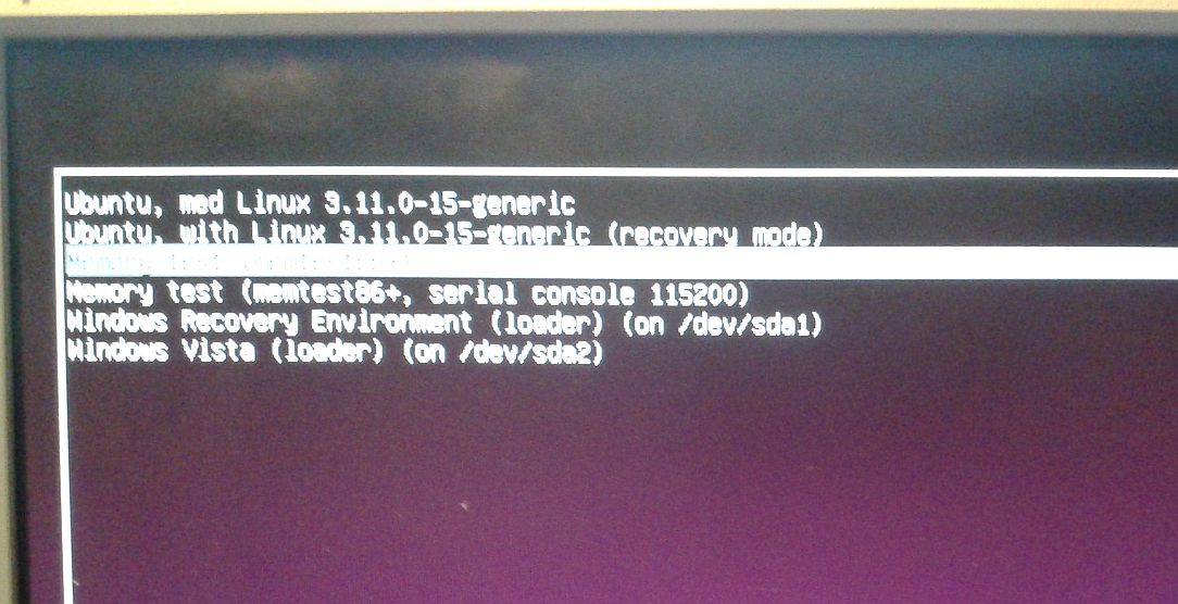

Delvis Skrevet 6. mai 2014 Skrevet 6. mai 2014 Tror jeg henger mitt spørsmål på her. Har innstalleret Ubuntu på en maskin med Vista og har begge. Alt greit, eneste litt dum oppstart prosedyre, der Ubuntu står øverst på lista og blir automatisk merket og telt ned på bare 7 sek. Er det mulig å omstokke den lista, så Windows kommer øverst, eller evt få bort nedtellingen, slik at ingenting går videre før du selv klikker?Ser sånn ut:
Omnithunder Skrevet 6. mai 2014 Skrevet 6. mai 2014 Å stokke om listen er ikke så greit, men det er lett å få Windows som default valg. I terminalen skriver du: sudo gedit /etc/default/grub Finn linjen som sier GRUB_DEFAULT=0 Endre "0" til det som passer ditt system. "0" er første valg, "1" er andre valg etc. Ut i fra skjermbildet ditt skal tallet være "5". Lagre og avslutt gedit. I terminalen skriver du så: sudo update-grub Ta en restart og se at alt stemmer. Ved oppdatering av kjernen må du gjøre dette på nytt. 3

Delvis Skrevet 6. mai 2014 Skrevet 6. mai 2014 Det gikk fint, takk så mye 9 av 10 ganger skal jeg ha Windows opp, så da er det greiest ha det sånn.
Omnithunder Skrevet 6. mai 2014 Skrevet 6. mai 2014 (endret) Det gikk fint, takk så mye 9 av 10 ganger skal jeg ha Windows opp, så da er det greiest ha det sånn. Du kan bruke et GUI program som heter GRUB Customizer for å endre rekkefølgen og en del andre ting. Jeg har nettopp sjekket at det fungerer under 14.04 også. Du kan skjule eksempelvis MemTest og Windows Recovery i en undermeny, slik at det blir vanskeligere å trykke feil. Les mer her http://www.linuxbsdos.com/2013/12/14/grub-customizer-4-released-install-it-on-ubuntu-13-10-and-linux-mint-16/ Endret 6. mai 2014 av Omnithunder 1
