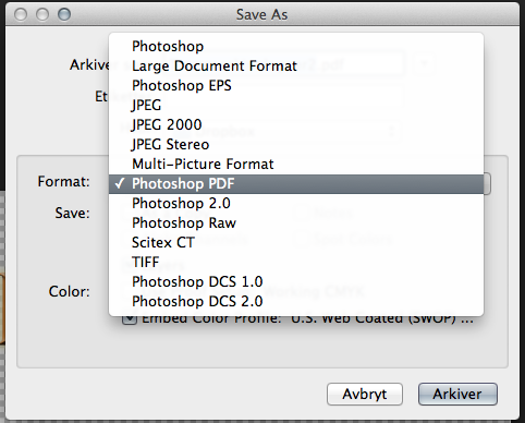

Ludvig86 Skrevet 1. april 2014 Skrevet 1. april 2014 God kveld! Jeg har en tekst som jeg skal ha inn på ett bilde. Teksten er skrevet på hvit bakgrunn. Når jeg drar bildet inn i det nye bildet, følger den hvite bakgrunnen med, jeg vil kun ha teksten. Jeg bruker Photoshop CS6 og husker fra de tidligere versjonene at jeg kunne fjerne bakgrunnen, og lagre filen som .PNG. Men jeg ser nå i den nye versjonen at jeg ikke kan langre i PNG. Hva gjør jeg da?Takker for svar!
Trondster Skrevet 1. april 2014 Skrevet 1. april 2014 Image->Mode->8 bits/channel. Og så kan du lagre som PNG.
Ludvig86 Skrevet 1. april 2014 Forfatter Skrevet 1. april 2014 Det var de innstillingene de stod på. Men alternativet dukker fremdeles ikke opp.

Shirmah Skrevet 1. april 2014 Skrevet 1. april 2014 Bruk save for web, velg PNG-8, og huk av for transparency. 1

se# Skrevet 1. april 2014 Skrevet 1. april 2014 (endret) Hva gjør jeg da? Du har sikkert fått et ekstra layer. PNG supporterer ikke layers, flatten image vil nok hjelpe. Ta eventuelt å lagre en kopi som PSD eller Tif først hvis du vil kunne editere vidre, save for web som Shirmah foreslo vil også virke. Endret 1. april 2014 av se# 1
Ludvig86 Skrevet 1. april 2014 Forfatter Skrevet 1. april 2014 Takk Shirmah. Det var ikke mer som skulle til Tusen takk til deg også, Tåkelur for innleggene
