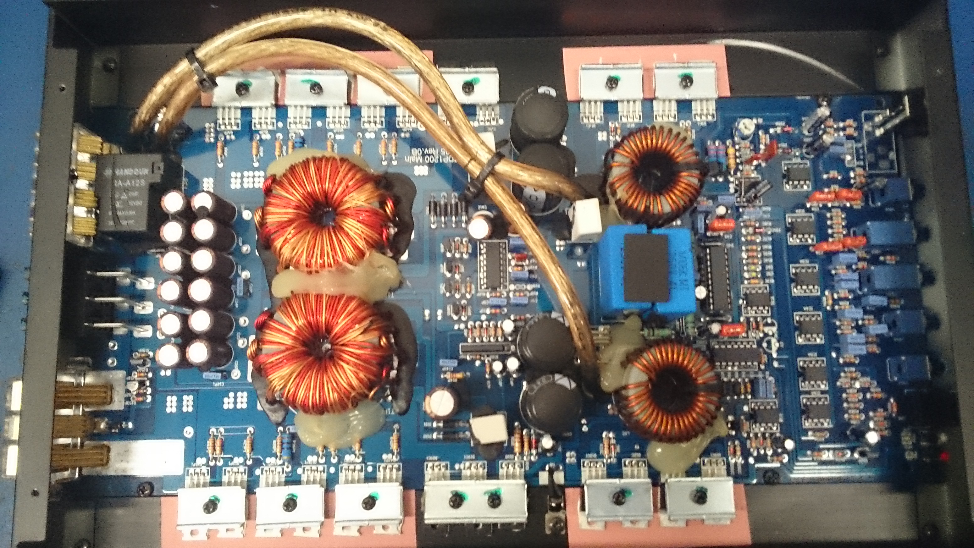

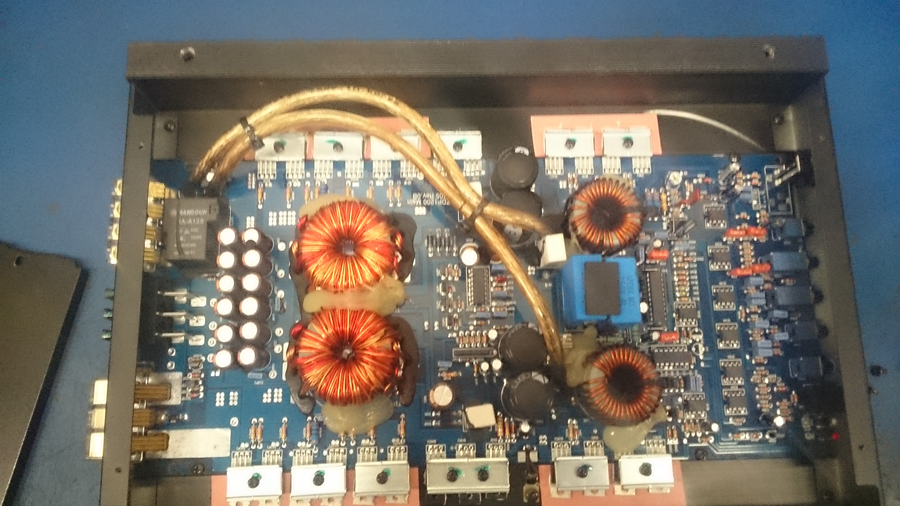

glenni92 Skrevet 4. april 2014 Forfatter Skrevet 4. april 2014 Noen som ser noe som ikke er som det skal?
J@9 Skrevet 4. april 2014 Skrevet 4. april 2014 Vanskelig å se noe feil på en forsterker, men du kan jo ta en titt på kondensatorene.. Om dem buler i toppen så er dem defekt og bør byttes.
Andrull Skrevet 4. april 2014 Skrevet 4. april 2014 (endret) Tror du skal være spesielt uheldig om en gåen spole skal ødelegge forsterkeren. Blir omtrent som om du bare kuttet kretsen, hvor magnetfeltet til spola vil kollapse og føre med seg en liten spennignsøkning et lite øyeblikk. Men dette er jo noe som skjer til vanlig, så det skal forsterkeren tåle. Hvis derimot isolasjonen i spoletrådene smelter og dermed kortslutter (deler av) spolen (før den ryker), så kunne det naturligvis gjort en del skade på forsterker. Til syvende og sist så er det en grei sannsynlighet at det var forsterkeren som ødela spolen, da den ble presset for langt. Spesielt ved maks last (maks last vil kunne variere etter alder) så vil fluktasjoner, og dårlig lydkvalitet føre med seg skadelige "ulyder". Av den grunn så er det ikke for unormalt å påpeke at det er en svak forsterker som sprenger en del elementer/høyttalere. Det betyr vel og merke ikke at forsterkeren er ødelagt. Endret 4. april 2014 av Andrull
