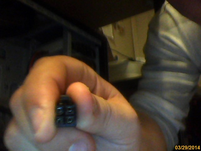

Alt kjører i standard, har ikke forandret på noe i BIOS. Satte på kjølepasta selv og kjører boxed vifte. En ting jeg gjorde var å bruke 4-pin kabelen, som tilhoorte den originale pakken fra komplett( den tidligere setupen), da den var paa 650 watt regnet jeg med at den ville holde, paa det nye hovedkortet er det 8 pin hull, da pcn ikke kom igang skaffet jeg meg en 8 min connector som jeg puttet i et ledig hull paa stromforsyning til hovedkort. naa hoores pcn ok ut, men jeg faar ingen respons pa hverken min hd tv eller min dvi skjerm. Kan dette ha noe med feilen å gjøre?
Har prøvd å starte opp flere ganger, dratt ut strømmen, byttet skjerm 3 ganger. Hva kan jeg gjøre for å sjekke hva som er galt?

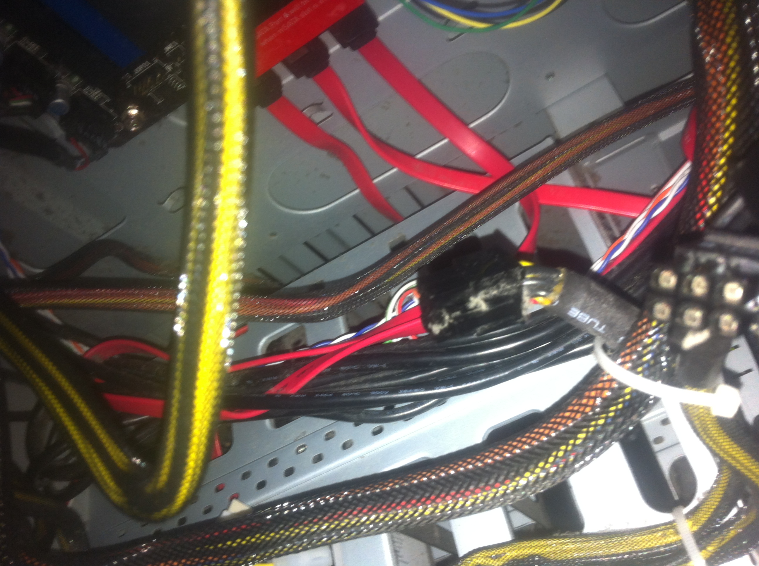

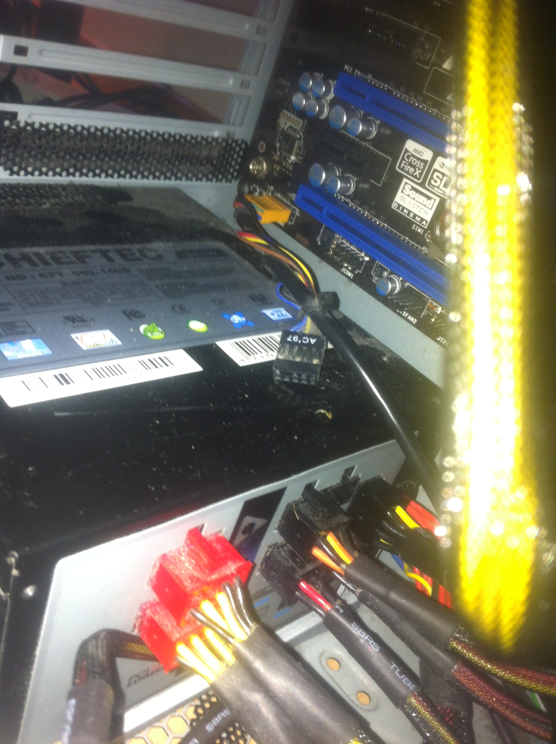

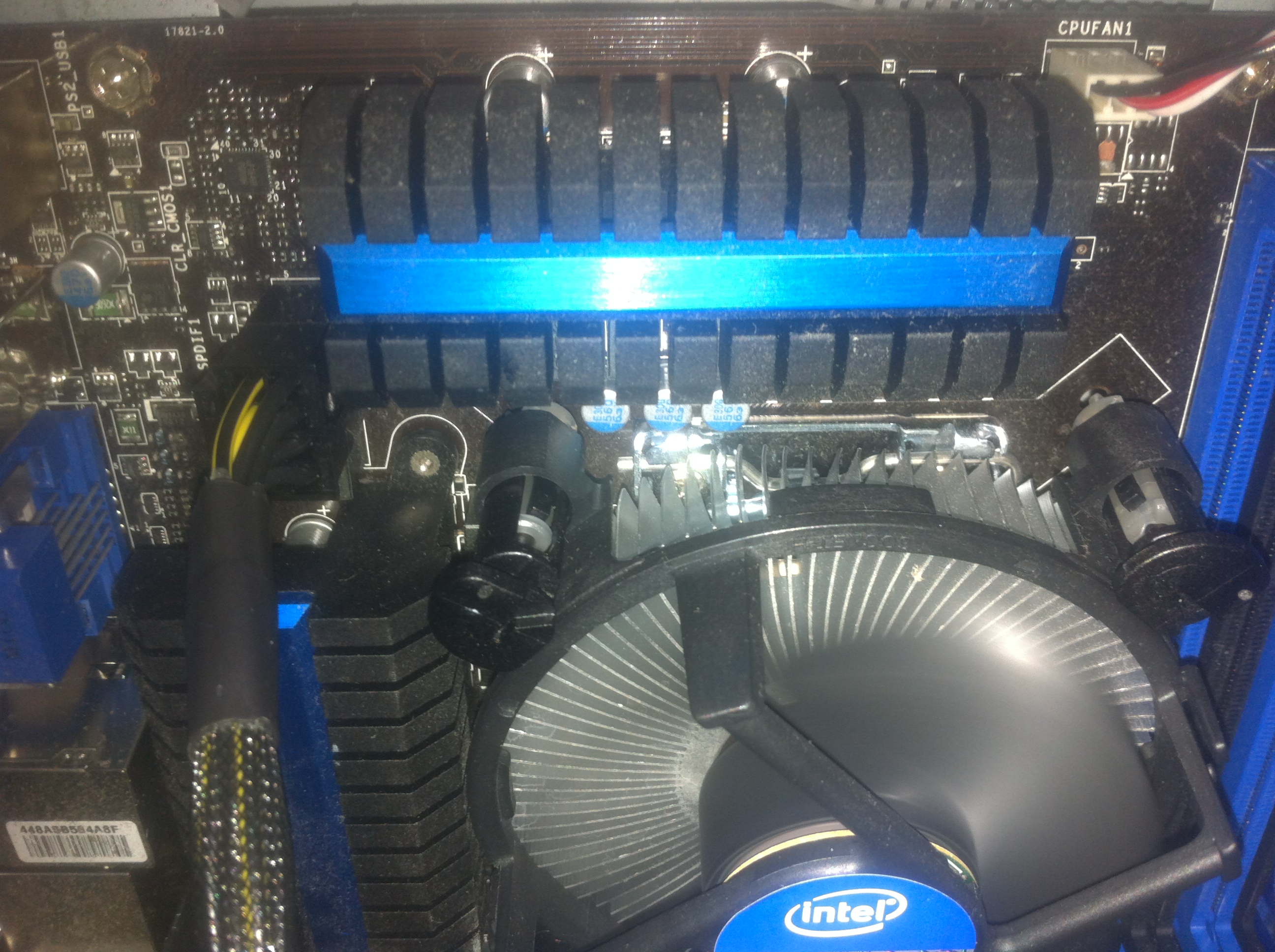

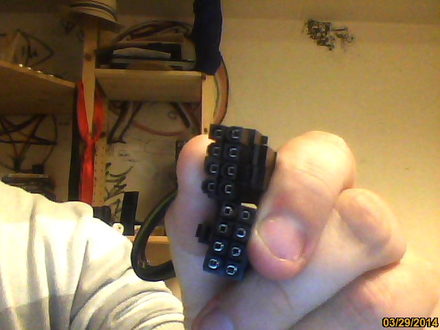

Hva du gjorde etterpå skjønte jeg ikke helt. Brukte du en 4-pin til 8-pin adapter, byttet du PSU eller brukte du en av de to 8-pin tilkoblingene du hadde på bildet?
De på bildet et ser ut som de er 8-pins Pci-e kontakter, og det ville vært alvorlig om du koblet de i hovedkortet. Ja, da ville du kortsluttet koblingen, da PCI-e 8-pin og CPUen sin 8-pin er helt forskjellige terminert. Mest sannsynlig ville du tatt sikringene i strømforsyningen, men kan også drepe flere andre komponenter om du er riktig uheldig og PSUen er dårlig.

Denne 8 pin kabelen som jeg la ved kom i pakken med den gamle riggen fra komplett, altsaa native til enten det gamle grafikkkortet gtx 275 eller til psu ( det staar ikke noe om pci ekspress paa kablelen), da denne 8 pin passet til psu og til motherboardet puttet jeg den i, og naa gaar maskinen. men uten skjermbilde, (ja foorst kjoore jeg 4 pin da jeg trodde dette ville funke, og det gjorde den ogsaa), (da det ikke var noe 8 pin eller 2 4 pin i psu, eller medfoolgende motherboard) jeg spilte bla i path of exile og chivalry, men det var naar jeg ville teste dens kraft at pcn streiket, rome total war 2 paa maxxed grafikk og antisophiltering.
denne nevnte 8 pin connectoren passer veldig fint inn paa baade pcu og motherboard med et tydelig klikk nar jeg connecter i begge ender. Jeg har naa ogsaa demontert pcn og montert den igjen, ingen synlige skader paa noen komponent, ei heller noe forbedring.

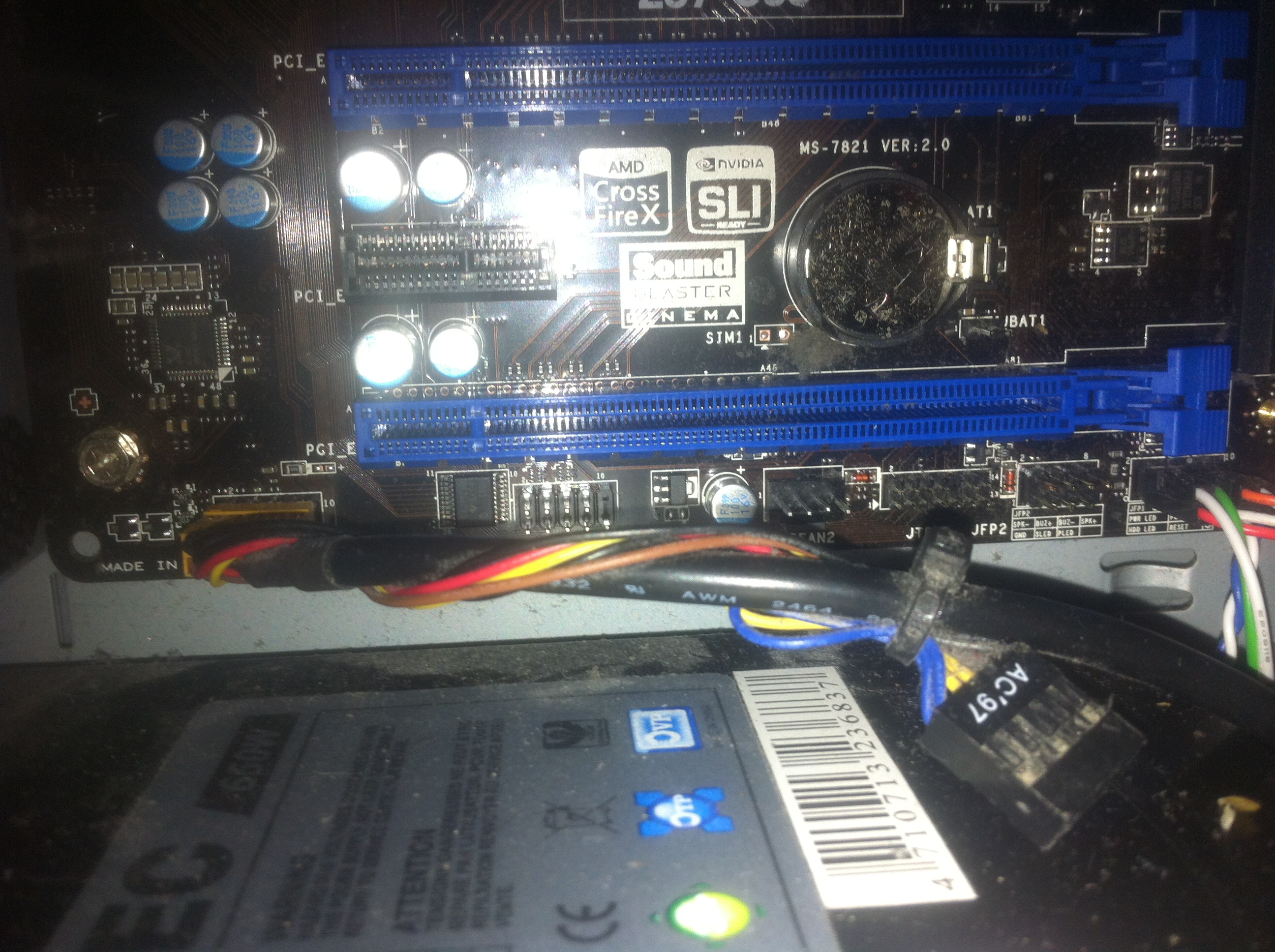

du må ha MINST en rambrikke i hovedkortet

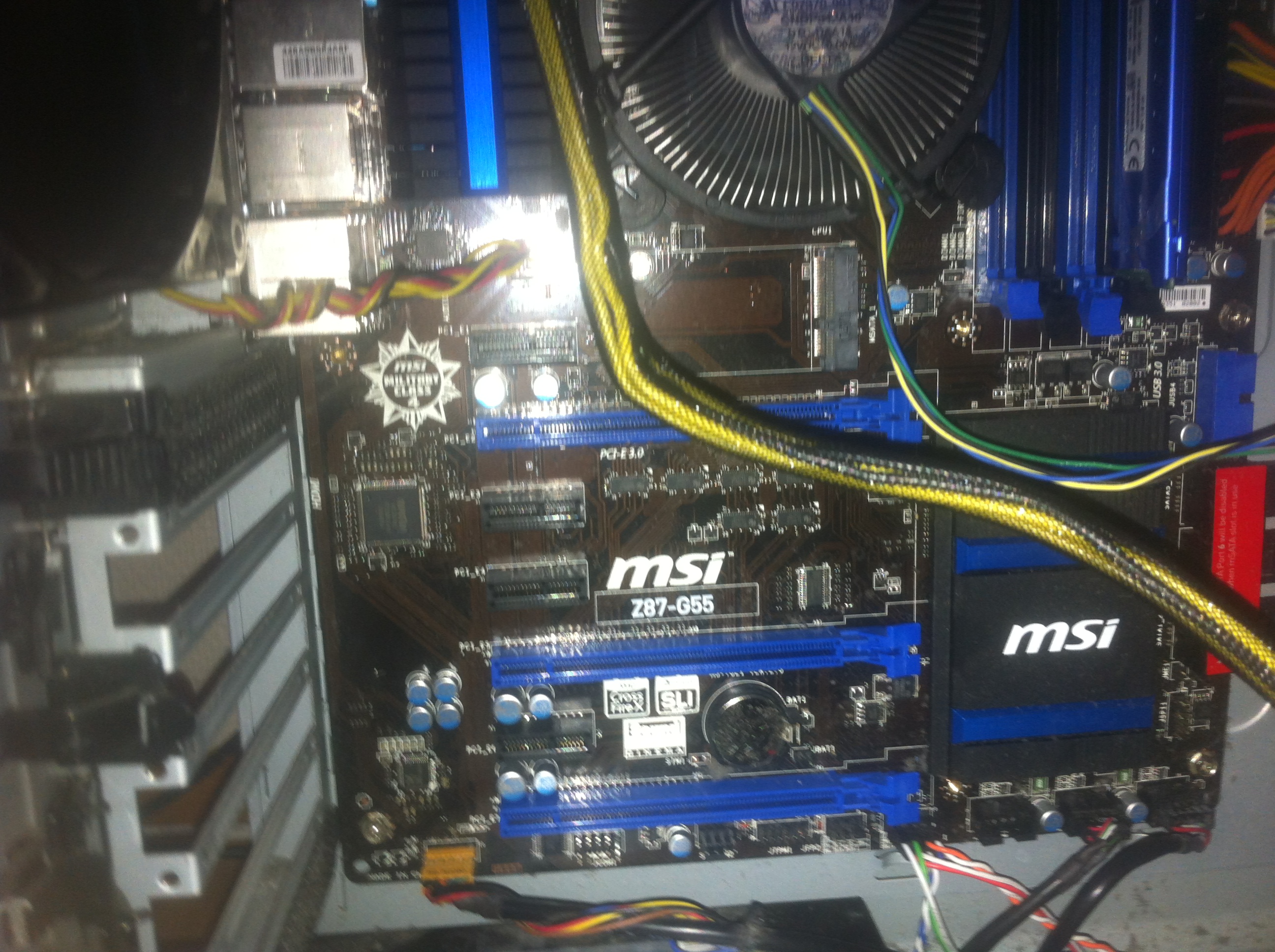

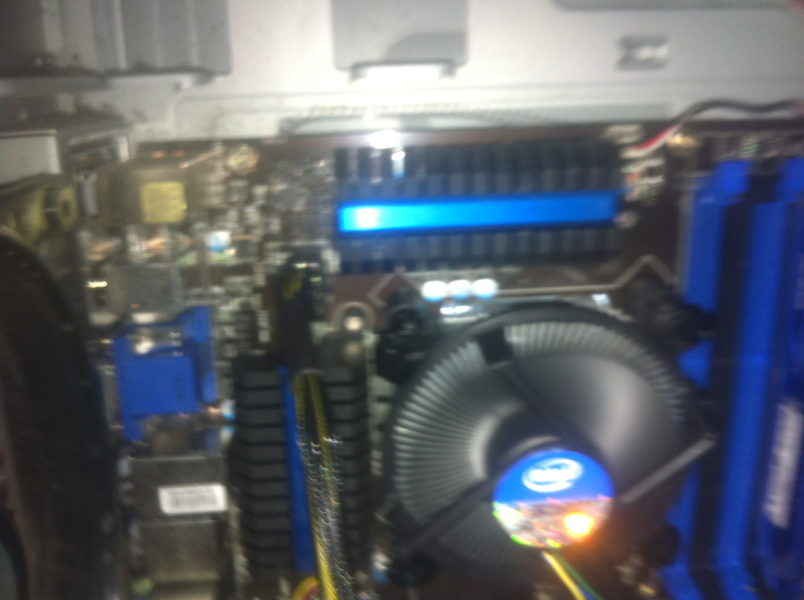

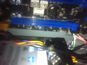

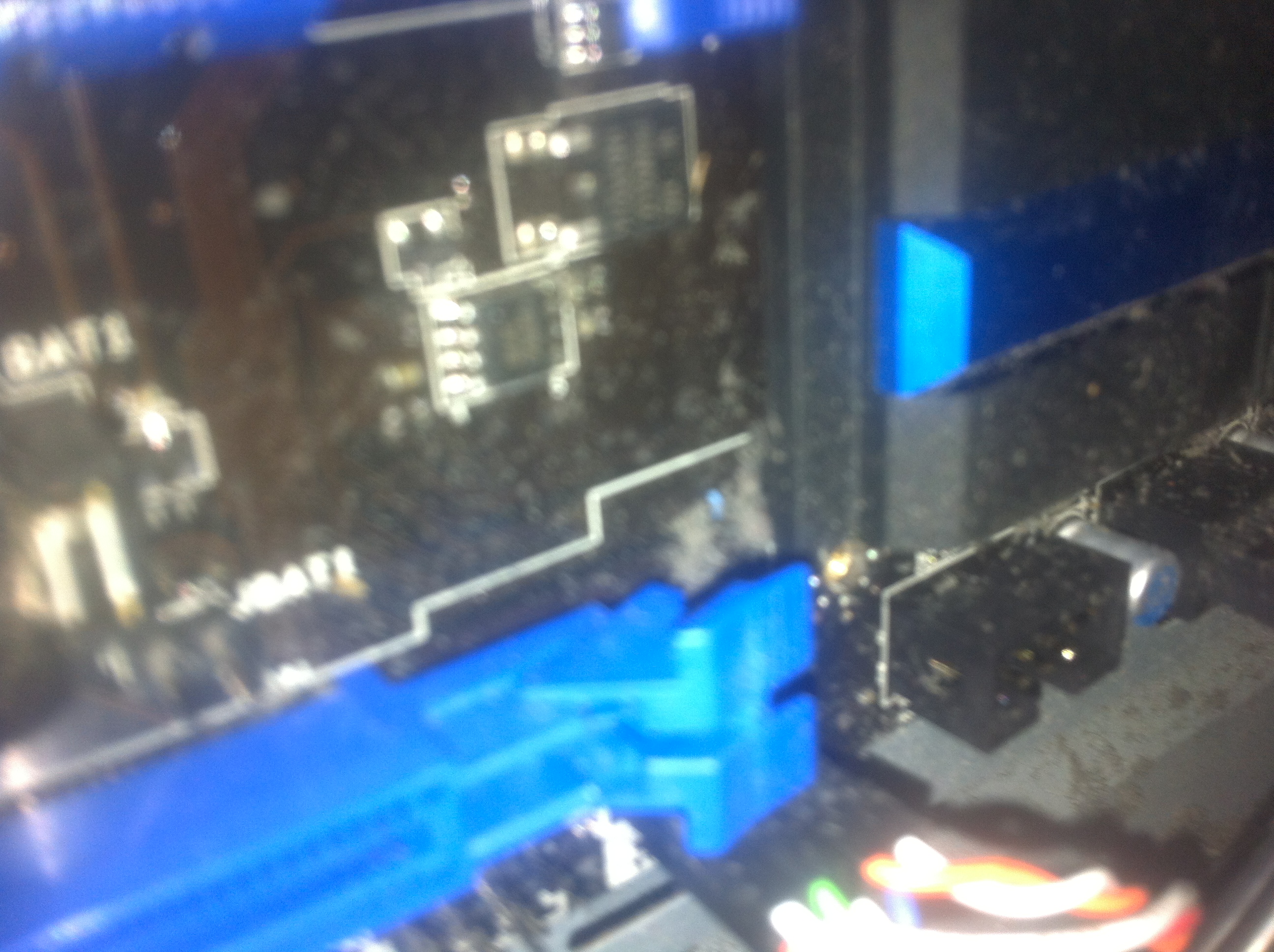

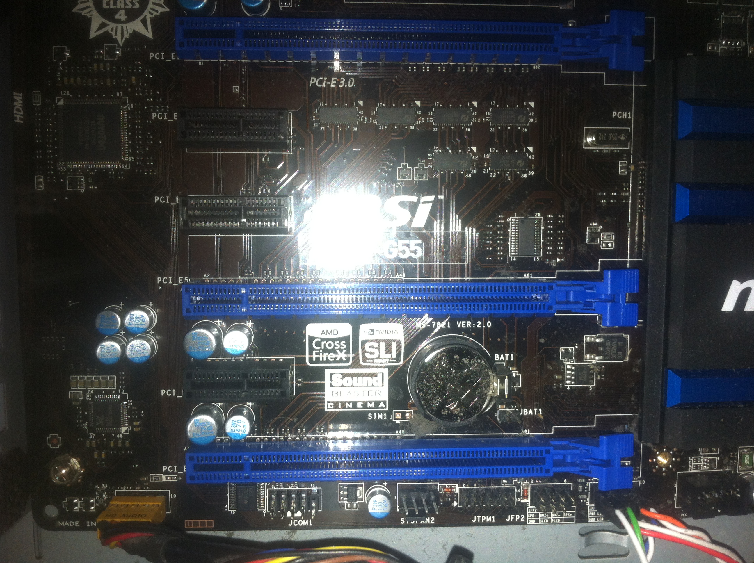

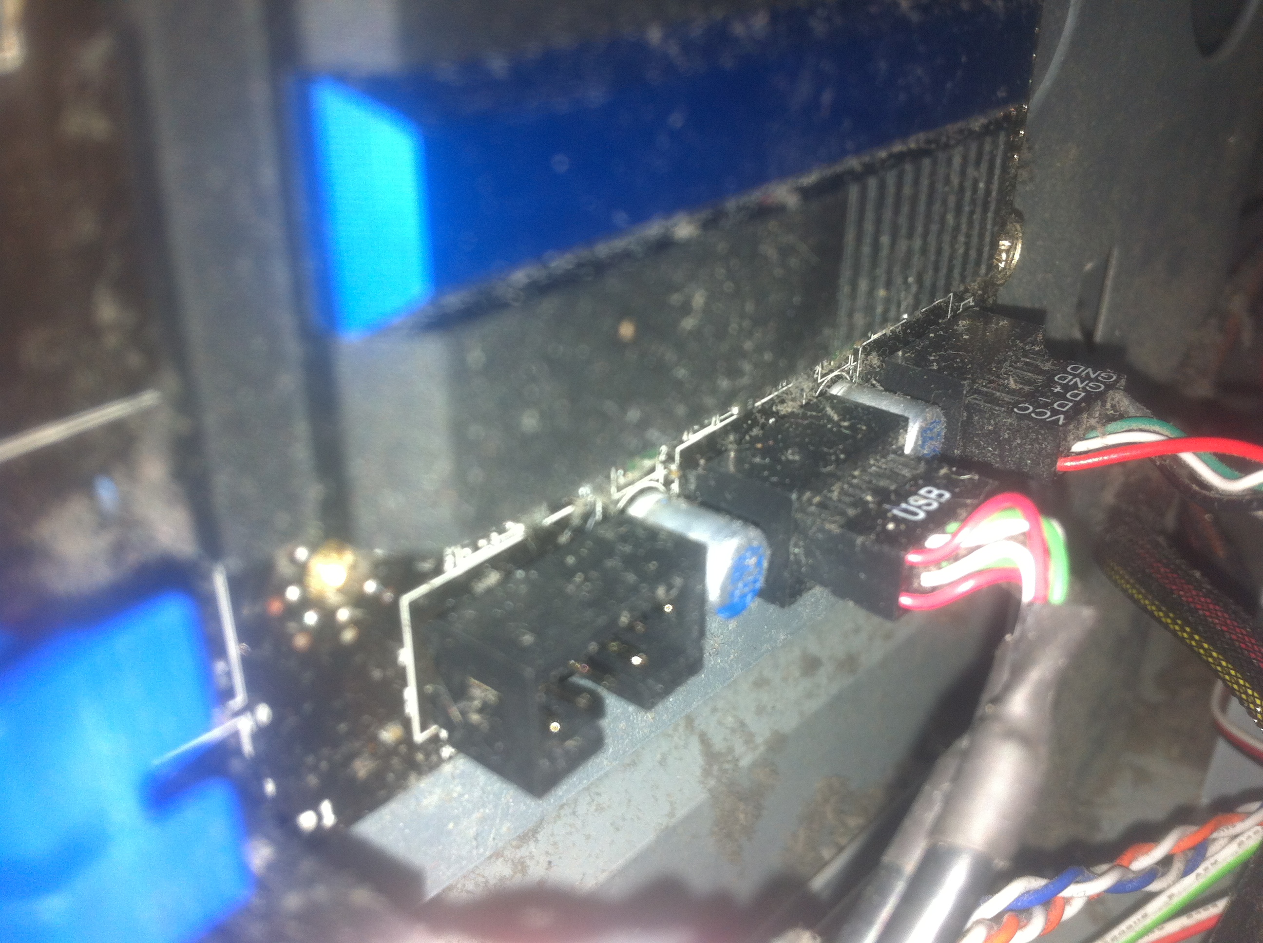

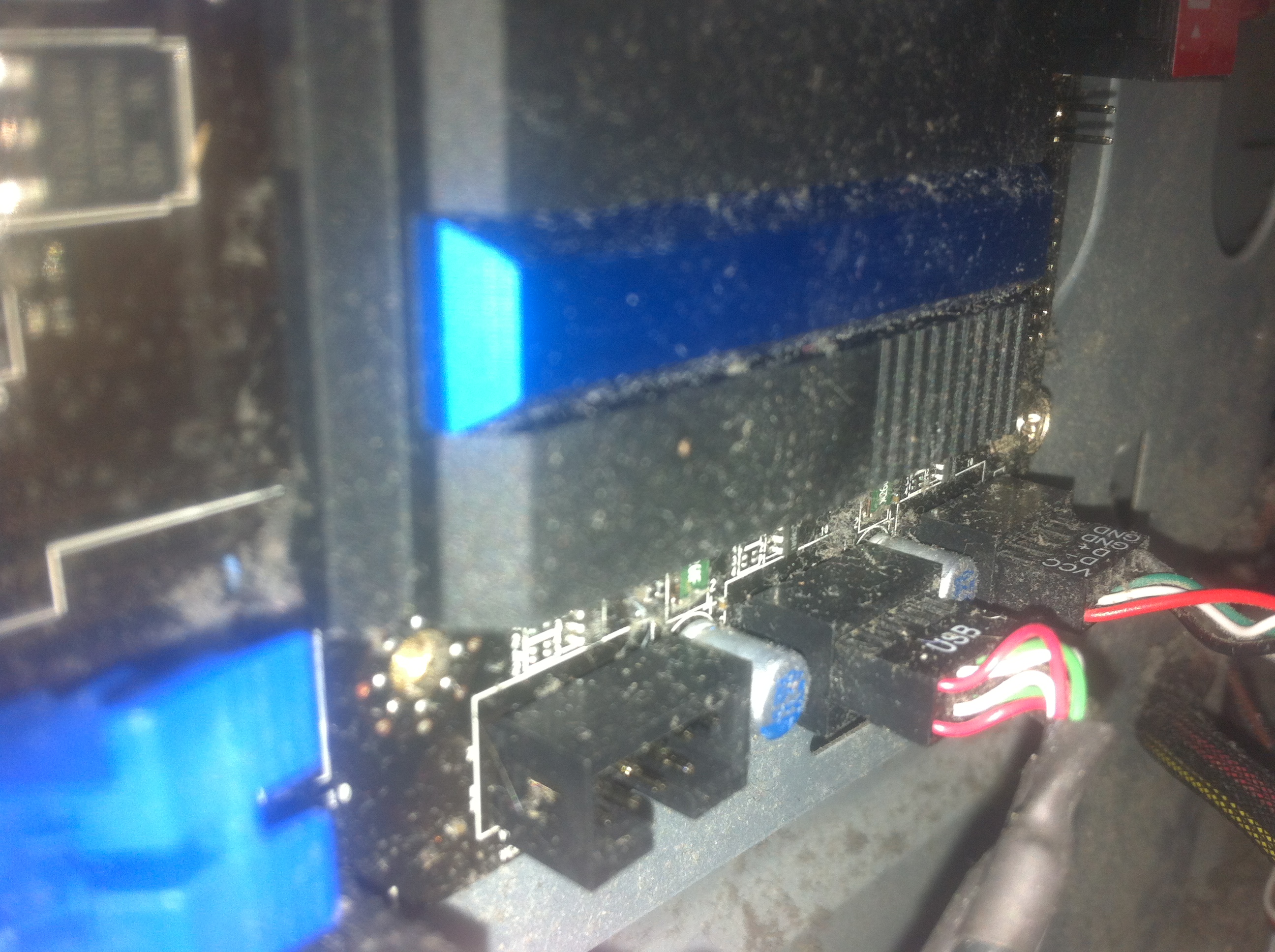

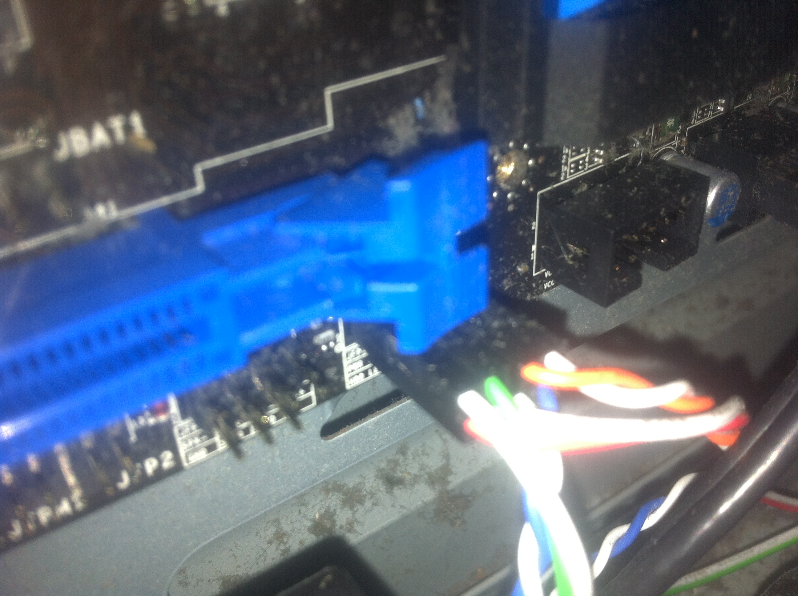

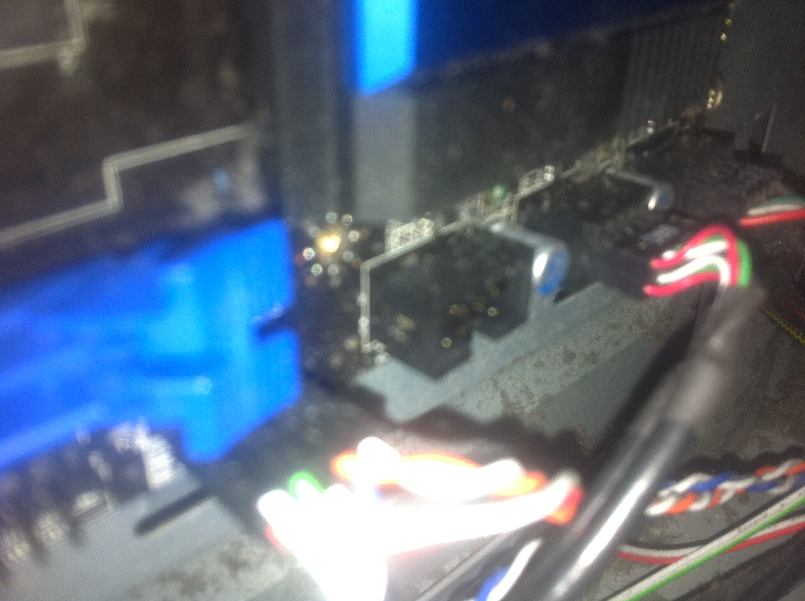

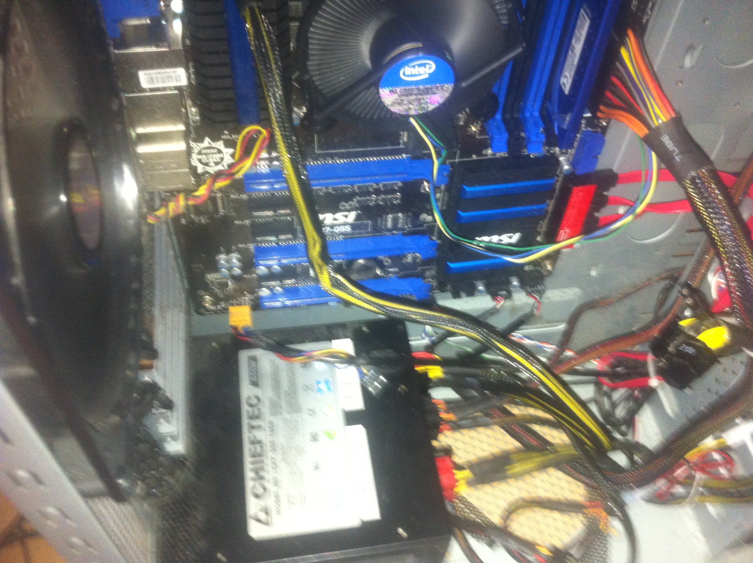

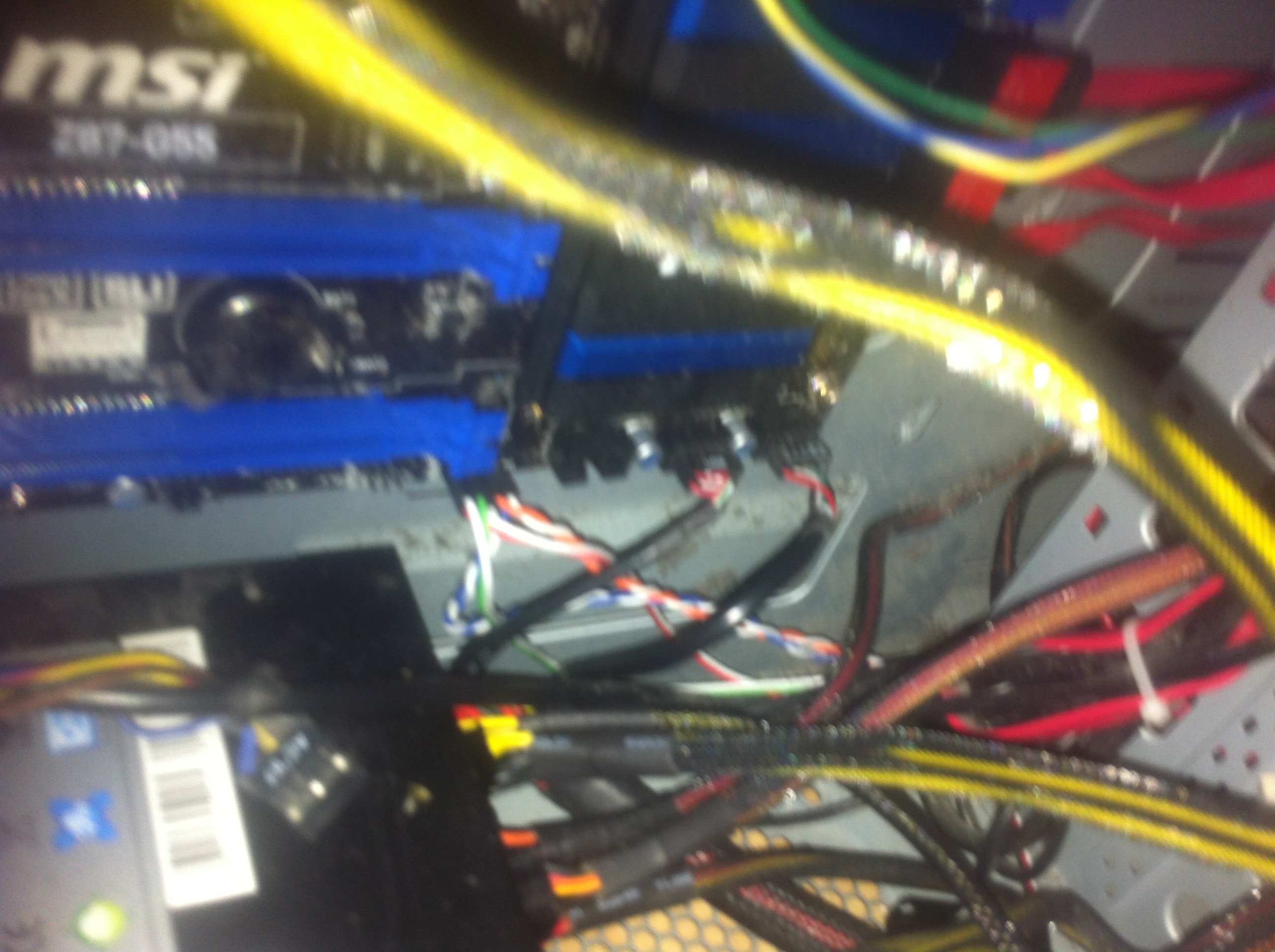

kanskje ta ett bilde inni kabinettet ditt for å se hvordan alle ledninger er koblet på hk?
