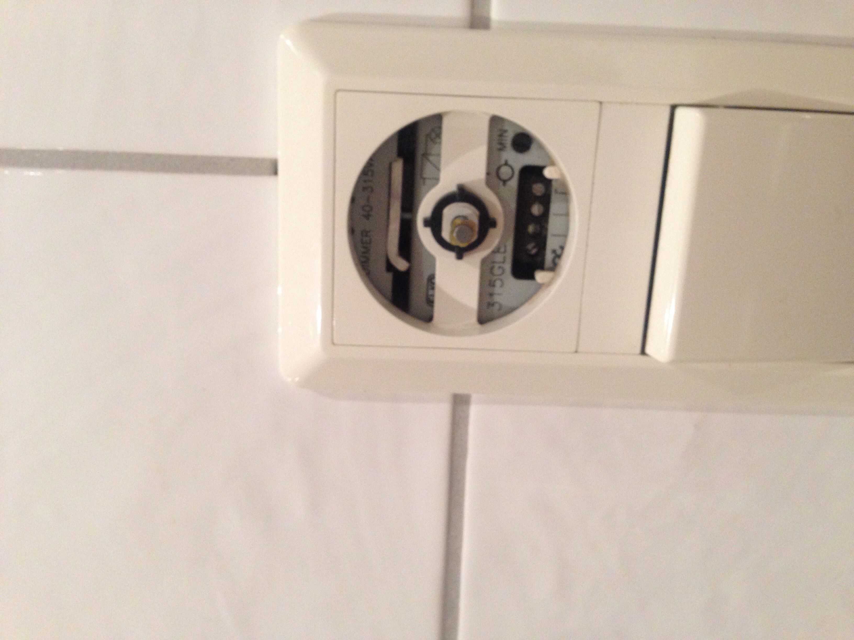

Gjest Slettet-jS6upa Skrevet 24. mars 2014 Skrevet 24. mars 2014 (endret) Noen som veit hvordan jeg får byttet denne på enklest mulig vis? Må jeg ha elektriker? Endret 24. mars 2014 av Slettet-jS6upa
Zeph Skrevet 24. mars 2014 Skrevet 24. mars 2014 Er heile brytaren ødelagt, dvs. ikkje fungerer? Eller er det berre hjulet du vrir på? Dersom den har sikring, så kan det vere problemet.
Twinflower Skrevet 24. mars 2014 Skrevet 24. mars 2014 315 GLE har ikke utskiftbar sikring (sjekket nettopp på min egen).
Pugnax Skrevet 24. mars 2014 Skrevet 24. mars 2014 Hva er feilen? Dersom du må fysisk bytte hele dimmeren må du ha en elektriker Dersom det kun er hjulet som er ødelagt er dette fult mulig å få kjøpt seperat
Gjest Slettet-jS6upa Skrevet 24. mars 2014 Skrevet 24. mars 2014 Veldig dårlig formulert av meg. Brytere fungerer fint som den skal, men selve dimmerknappen (den hvite rundingen som er festet til stål pinnen) er knekt av. Sånn funksjonelt går det helt fint, men ser jo ikke så veldig bra ut!
Gjest Slettet-fsaSP0zV Skrevet 24. mars 2014 Skrevet 24. mars 2014 (endret) Da kan du bare kjøpe den billigste Elko-dimmeren du finner, og flytte over knappen (og kaste resten). ... og håpe at alle Elko-dimmere har samme knapp.... Edit: Ser clasohlson har bare knappen: http://www.clasohlson.com/no/Dimmerratt/36-4780 Endret 24. mars 2014 av Slettet-fsaSP0zV
Gjest Slettet-jS6upa Skrevet 24. mars 2014 Skrevet 24. mars 2014 Takker så mye! Hadde jeg vist det var så lett hadde det skjedd for lenge siden, nå er fruen fornøyd også
