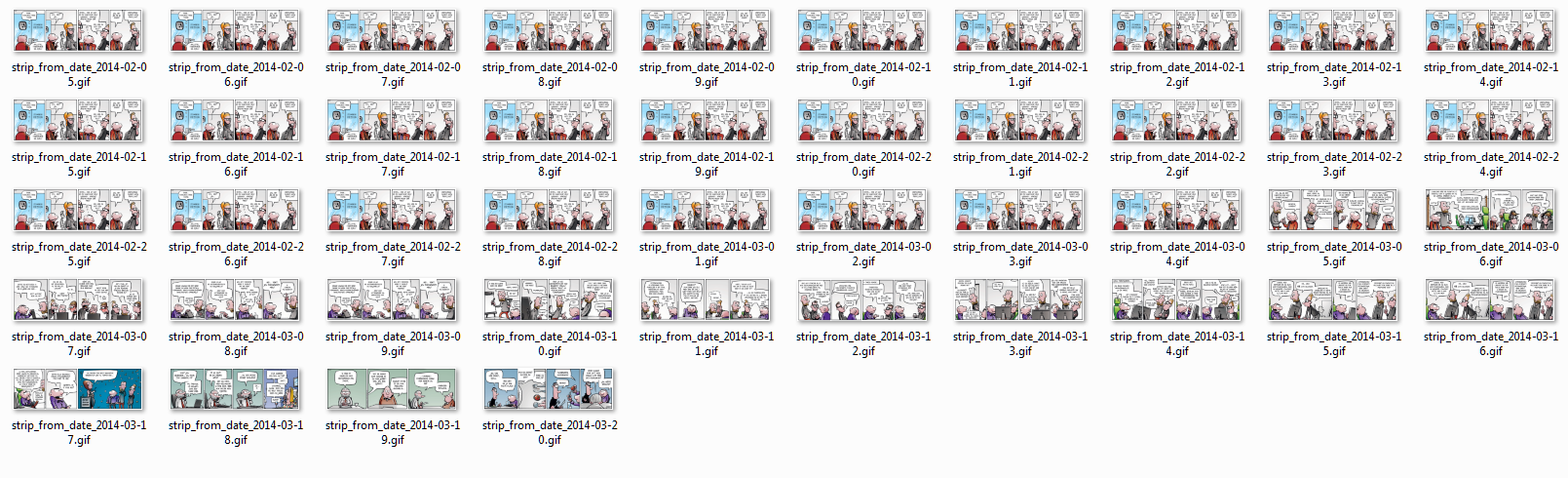

Dan-Levi Skrevet 20. mars 2014 Del Skrevet 20. mars 2014 (endret) Hei, Jeg er ikke super rå på php men ville vise hvordan jeg fikk det til $imageFolder = 'strip'; //Sett mappenavn $prefix = 'strip_from_date'; // Sett prefiks, dette blir etterfulgt av datoen $date = '2014-02-05'; // Startdato $end_date = '2014-03-20'; // Sluttdato $i = 0; while (strtotime($date) <= strtotime($end_date)) { file_put_contents($imageFolder.'/'.$prefix.'_'.$date.".gif",file_get_contents('http://www.dagbladet.no/tegneserie/pondusarkiv/serveconfig.php?date='.strtotime($date).'&strip=lunch')); $date = date ("Y-m-d", strtotime("+1 day", strtotime($date))); $i++; } Edit: Så i all hovedsak kan du laste ned alle strips ved å modifisere det litt. sånn som slik: $imageFolder = 'strip'; //Sett mappenavn $prefix = 'strip_from_date'; // Sett prefiks, dette blir etterfulgt av datoen $strip = 'lunch'; // pondus, lunch, nemi, kellermannen, rocky, zelda, $date = '2014-02-05'; // Startdato $end_date = '2014-03-20'; // Sluttdato $i = 0; while (strtotime($date) <= strtotime($end_date)) { file_put_contents($imageFolder.'/'.$prefix.'_'.$date.".gif",file_get_contents('http://www.dagbladet.no/tegneserie/pondusarkiv/serveconfig.php?date='.strtotime($date).'&strip='.$strip)); $date = date ("Y-m-d", strtotime("+1 day", strtotime($date))); $i++; } Ok jeg kunne ikke la det stoppe der. Hvis du er en skikkelig røver etter disse stripene kan du laste ned alle sammen, legger ved hele fila. Testa den lokalt og den fungerer. Det er noen feilmeldinger siden den ikke finner alle bildene, raskt og skittent så deaktiverte jeg feilmeldinger. Obs. Lag mapper som heter pondus, lunch, nemi, rocky, kellermannen, zelda. (se bilde) <?php error_reporting(0); ini_set("display_errors", false); ?> <!DOCTYPE html> <html> <head> <meta charset="utf-8"> <meta http-equiv="X-UA-Compatible" content="IE=edge"> <title>Strip stripper!</title> <meta name="viewport" content="width=device-width, initial-scale=1"> </head> <body> <h1>Fetch those images plox!</h1> <?php $prefix = 'strip_from_date'; // Sett prefiks, dette blir etterfulgt av datoen $date = '2014-02-20'; // Startdato $end_date = '2014-04-20'; // Sluttdato // Ikke rør under her $strips = array('pondus','lunch','nemi','rocky','kellermannen','zelda'); while (strtotime($date) <= strtotime($end_date)) { foreach ($strips as $strip) { file_put_contents($strip.'/'.$prefix.'_'.$date.".gif",file_get_contents('http://www.dagbladet.no/tegneserie/pondusarkiv/serveconfig.php?date='.strtotime($date).'&strip='.$strip)); $date = date ("Y-m-d", strtotime("+1 day", strtotime($date))); } } echo "Done!"; ?> </body> </html> Jeg tar ikke ansvar for misbruk av denne koden. Endret 20. mars 2014 av JanTerjeRiisOttoJohansen 1 Lenke til kommentar https://www.diskusjon.no/topic/1573126-l%C3%B8st-laste-ned-samtlige-lunch-striper-fra-dagbladet/page/3/#findComment-21502258
