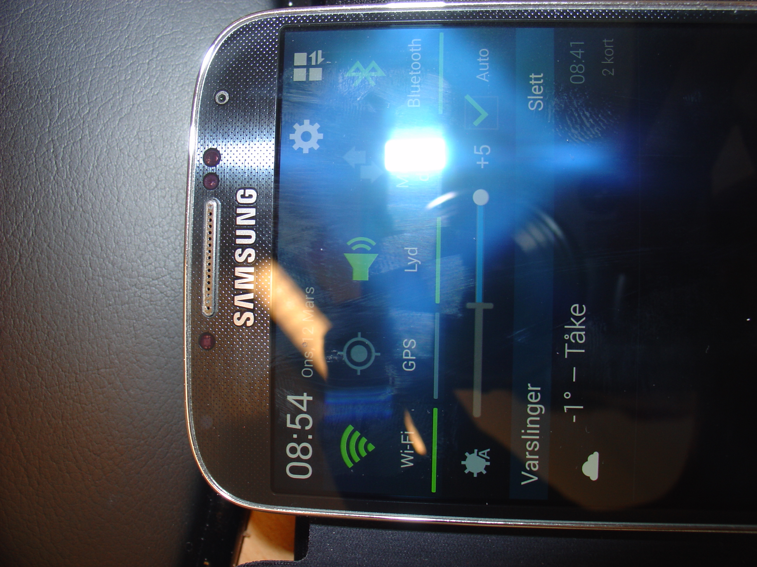

Bilde 1: Slik ser telefonen ut når jeg flipper opp coveret. også når jeg har ringt noen å skal åpne coveret og slå av telefonen. (Men skjer ikke hver gang)

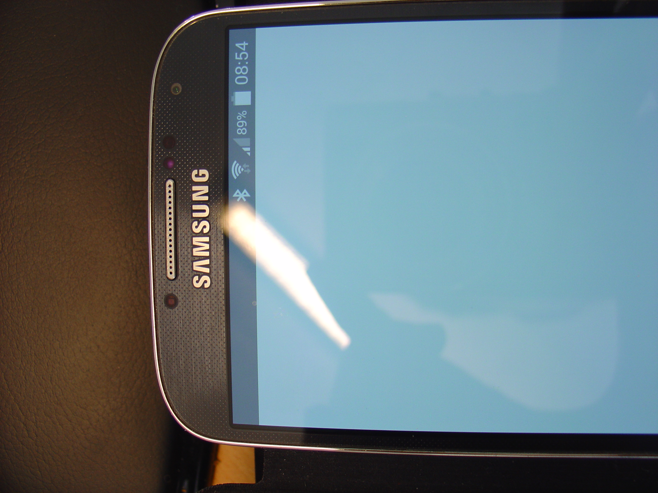

Bilde 2: Når jeg får hvit skjerm. Kan jeg dra fingeren ned og da vises infolinja på toppen. Etter noen sekunder blir linja borte igjen.

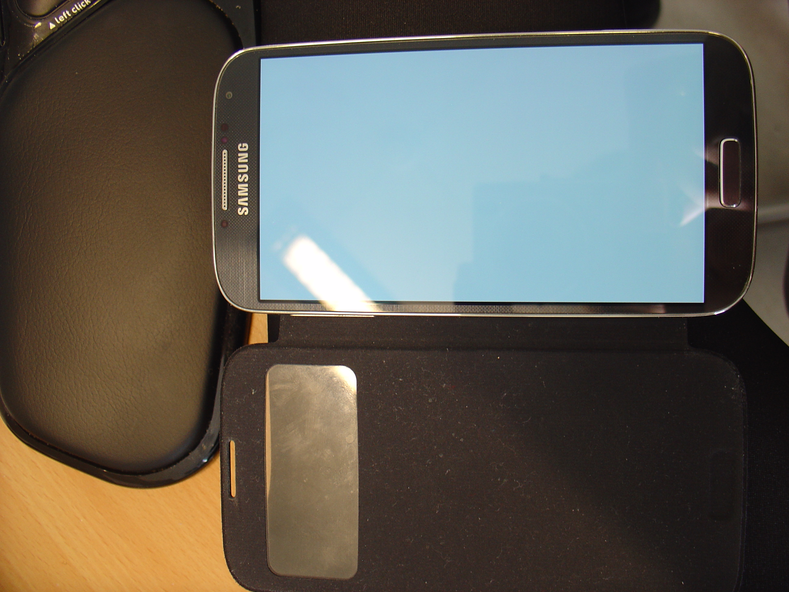

Bilde 3: Her har jeg dratt fingeren ned 2 ganger.
Er det noe filter eller noe som kommer frem? Hva er dette for noe?
Det problemet som du beskrev med din damas mobil, har jeg også på min. Dette skjer pga at hun hadde mobilen i landskap da hun lukket coveret med Smart view. Det skjer kun (tror jeg) med tredje parts apps. Dette fikses lett ved å vende mobilen portrait (eller går ut av appsen). Og ja, dette er en bug.
