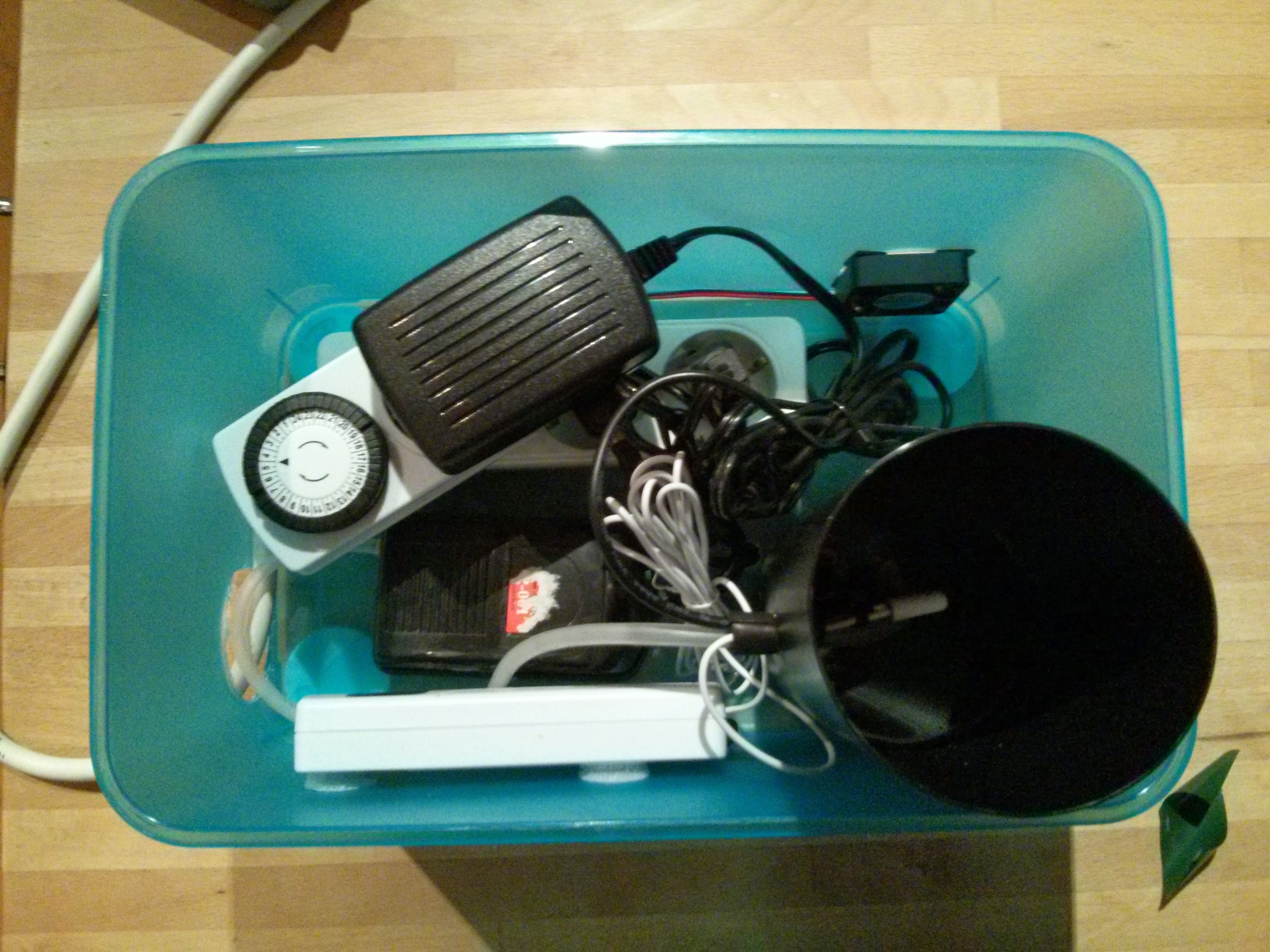

Liste over deler brukt i nåværende rigg
- Boks. Valgte den fordi målene er perfekte for vinduskarmen. Dersom alt fungerer, skal den spraymales svart eller hvit. Evt finne noe bedre.
- Strømforgrener.
- Mekanisk timer. Moddet til å gå 44 ganger raskere.
- Fogger. Disse fins i mange størrelser, dette er blant de minste.
- Luftpumpe. Egentlig bare å se på luftflyt, trykk og støy i forhold til pris. Er fornøyd med denne.
- Luftstein. Disse fins i forskjellig kvalitet. Jo mindre porer, jo bedre.
- Luftslange.
- Luftventil. Luftsteinen bråker relativt mye, så om natten begrenser jeg luftflyten med denne for å dempe volumet.
- Termometer. Rapporterer til min Tellstick Net, og serveren min logger dette til et regneark i Google Drive.
- Vifte. Har satt på USB-kontakt for å enkelt forsyne den med 5V. Luftflyten er god nok, og lager praktisk talt ingen lyd.
- Kurv.
- Beholder. Denne hadde riktig størrelse og var ugjennomsiktig.
- Gromedium for frø. Også brukt i første rigg.
- Lecakuler. Overtar etter ZenGrow-kloss
Alt sammen får plass i boksen øverst på listen.

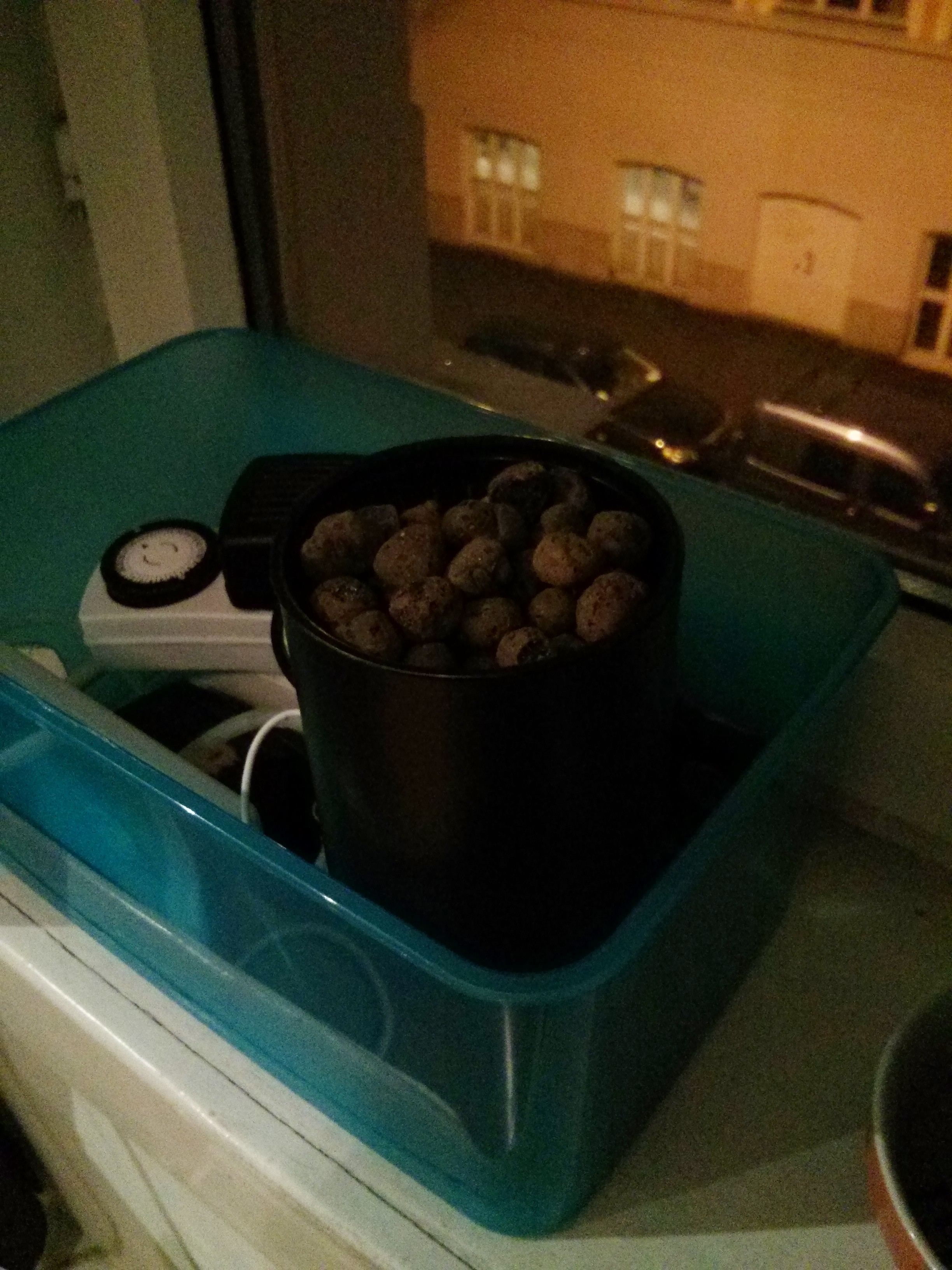

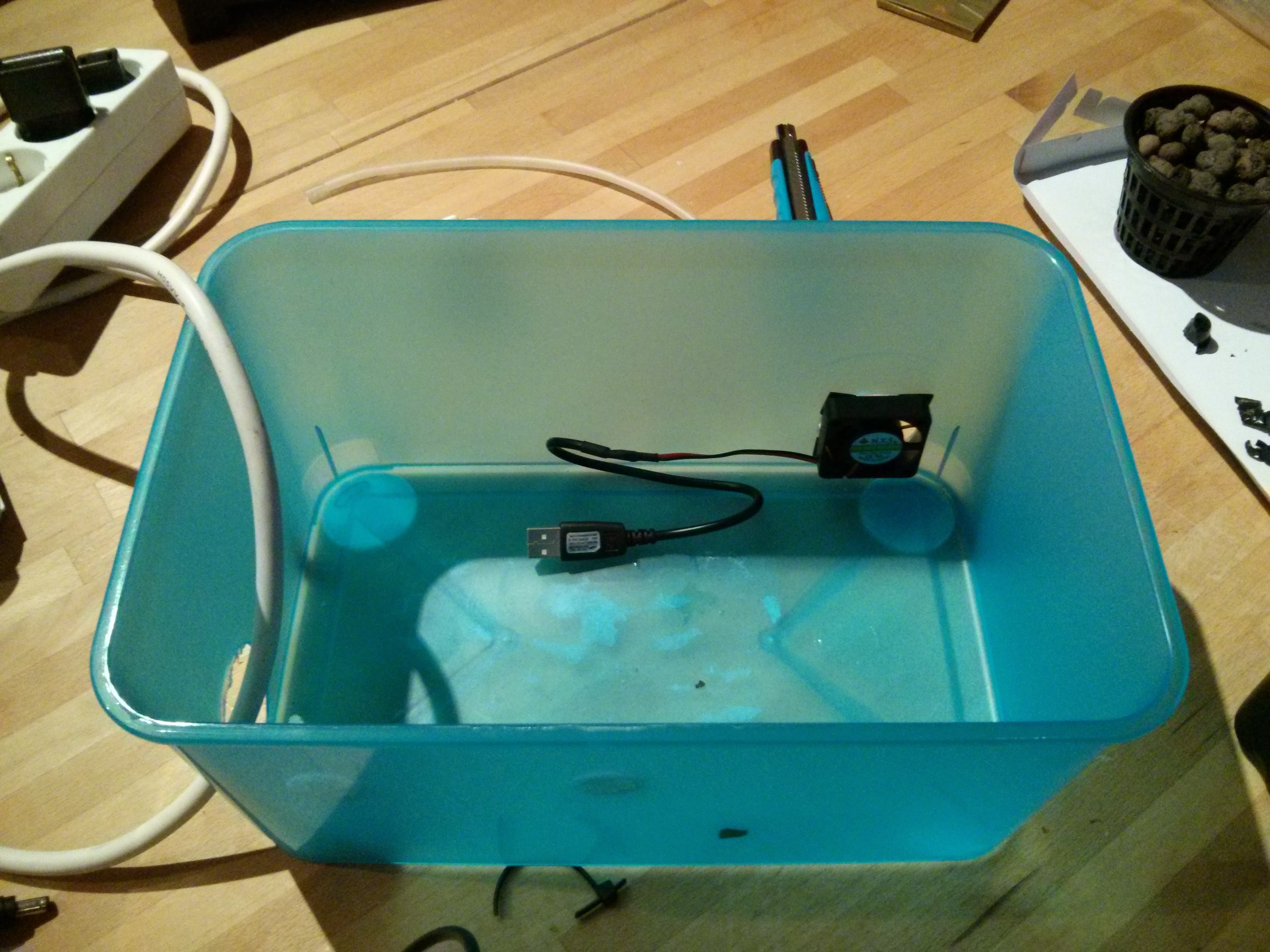

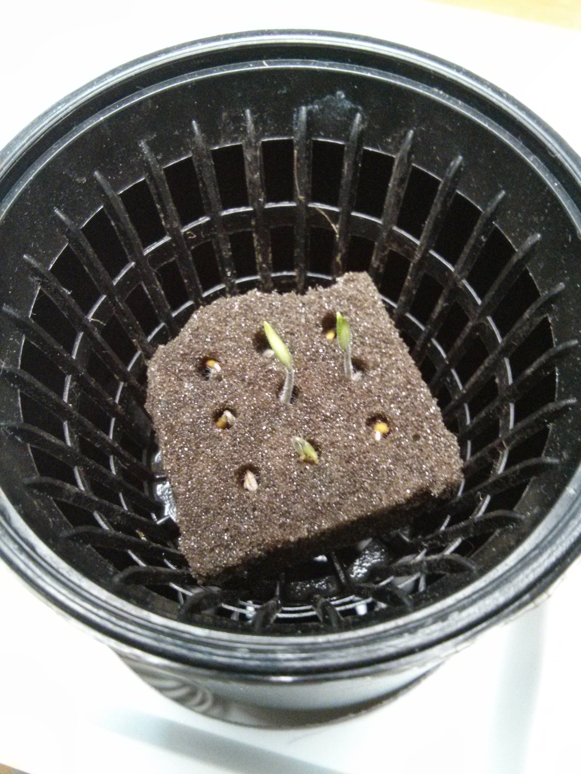

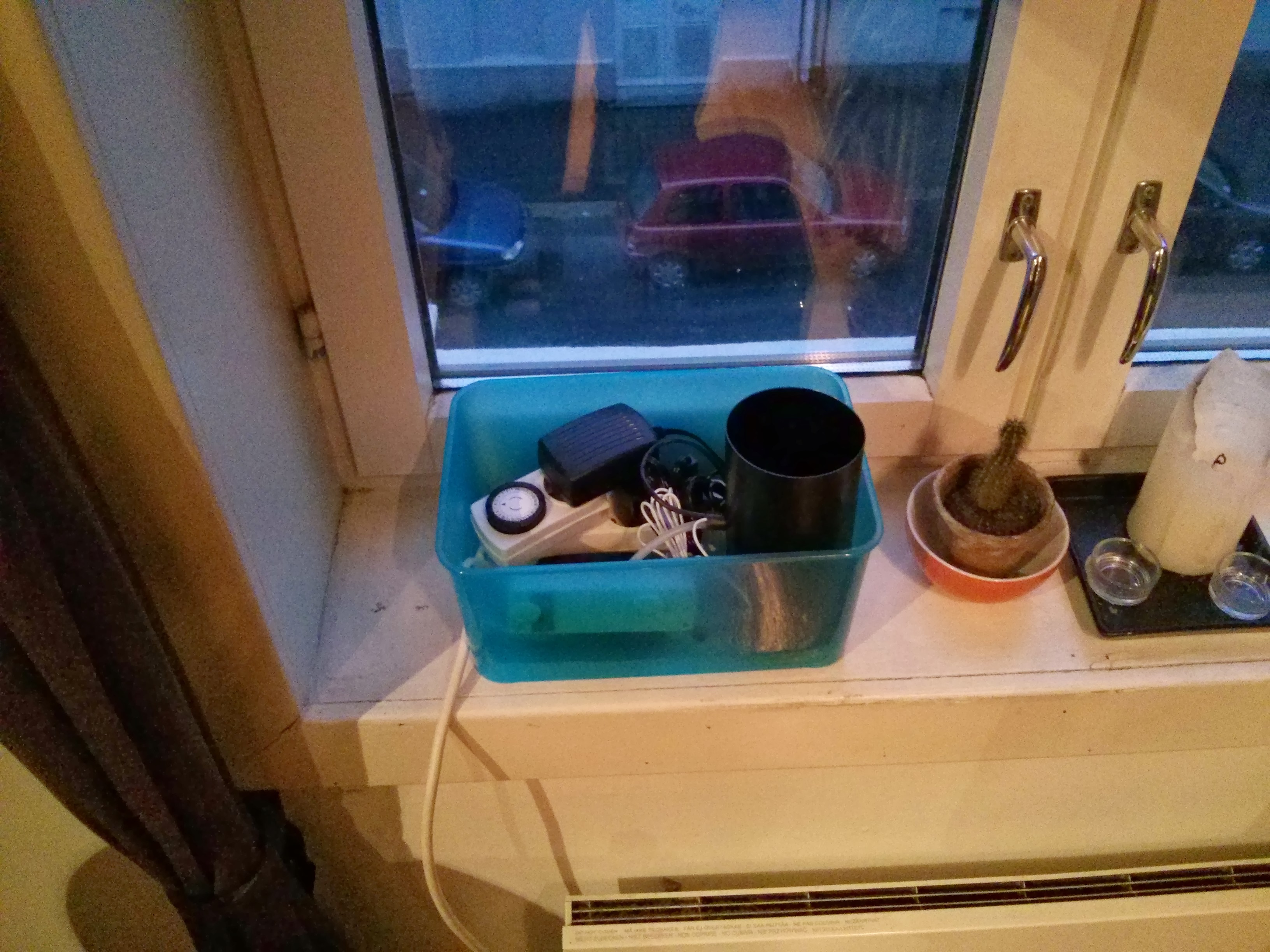

Nok en liten ombygging i dag, denne gangen skiftet jeg ut flasken.

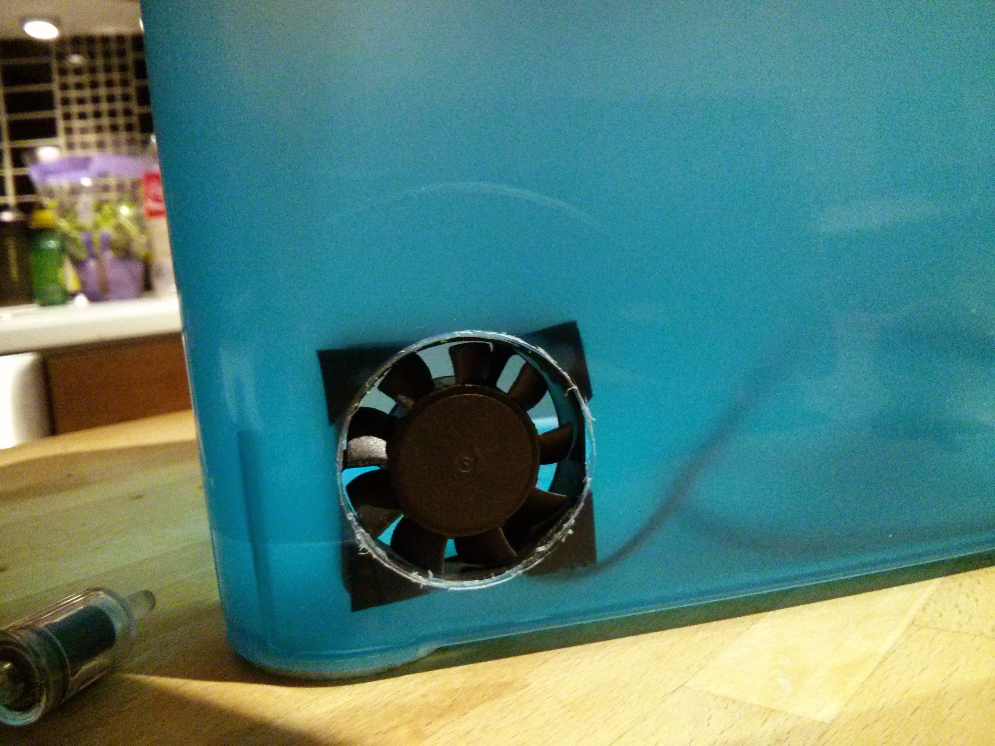

Her er boksen og vifta. Viften er festet med små trekanter med dobbeltsidig teip. Jeg kunne brukt skruer, men vil ikke ødelegge boksen mer enn absolutt nødvendig. Dessuten er det ingen store krefter, så teipen holder.
Viften suger inn i boksen fra vindussiden , der luften er kaldest. Viften blåser så mot flasken for å kjøle den ned, og når lokket er på kassa vil luften kun kunne slippe ut på motsatt hjørne av kassa. Luftflyten tar dermed med seg varm luft fra elektronikken.
Fogger, luftstein og termometersensor er på plass.

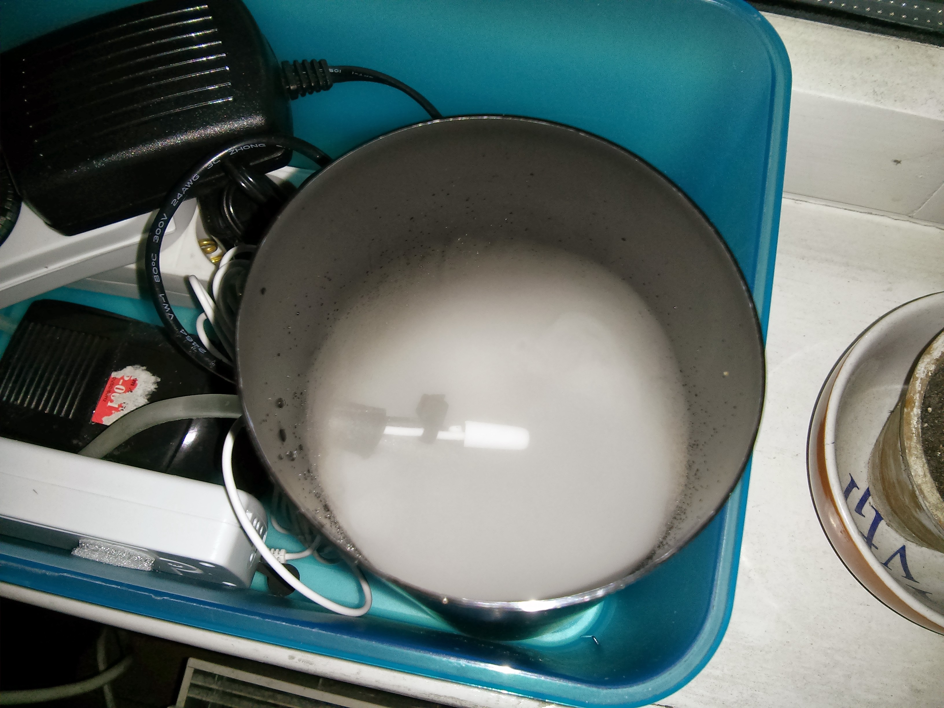

Tåken er veldig fin og kan snike seg ut av de minste åpninger. Jeg tror og håper at denne isolasjonen bestående av myk dobbeltsidig teip rullet rundt ledningene vil holde tåken inne.
Alt på plass!
Skriker litt i vinduet. Et lokk og hvit spraymaling burde hjelpe.
Dette er tåken, røttene skal henge nedi dette. Tåken blir lagd 41 sekunder ca hvert kvarter. Tidligere skrev jeg at det var 7 minutter pause, dette er nå doblet for å ikke varme vannet så mye, og jeg tror en plante vil klare seg. Vi får se.
Potten med lecakuler er på plass. Plante kommer etterhvert.

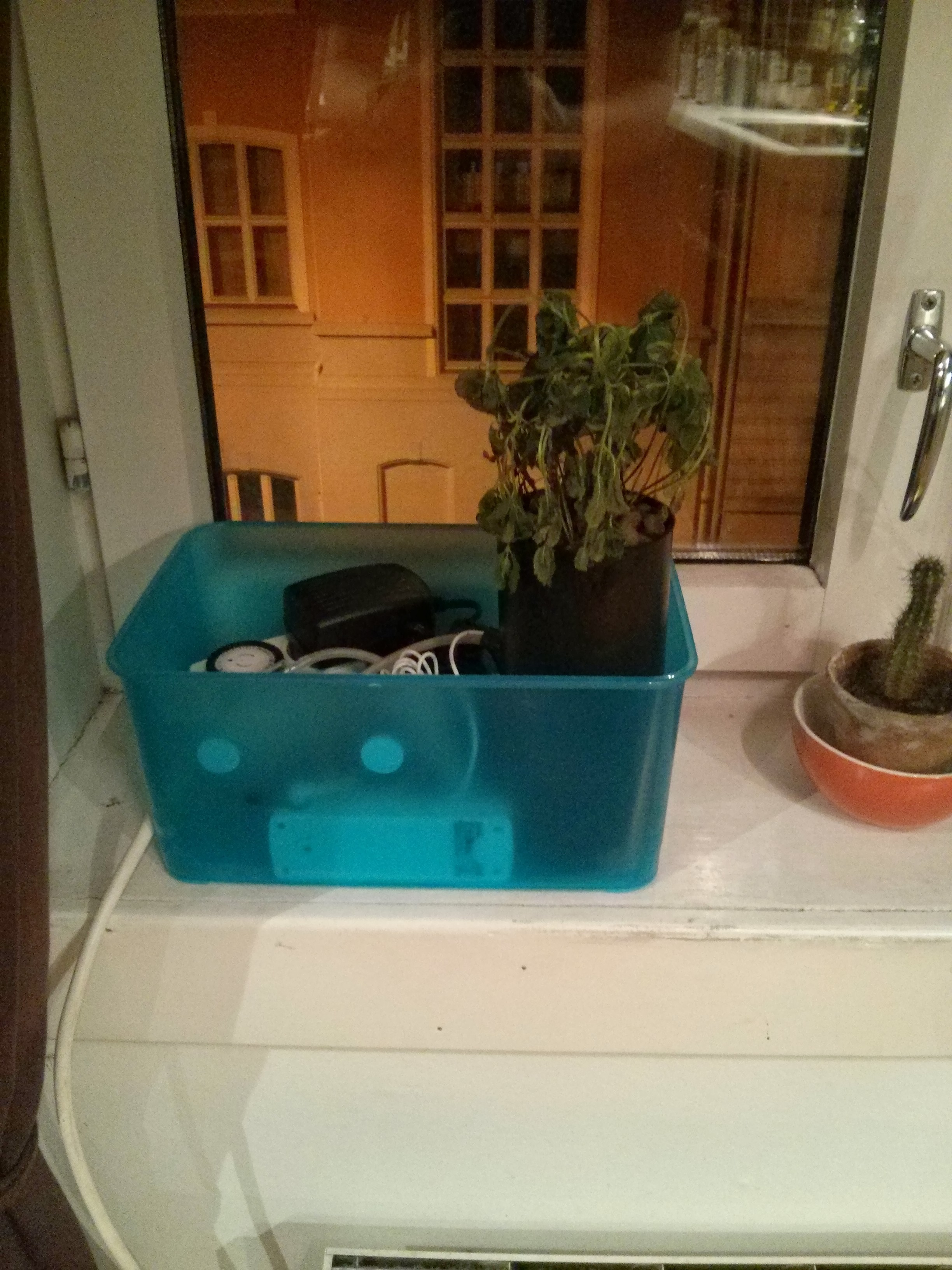

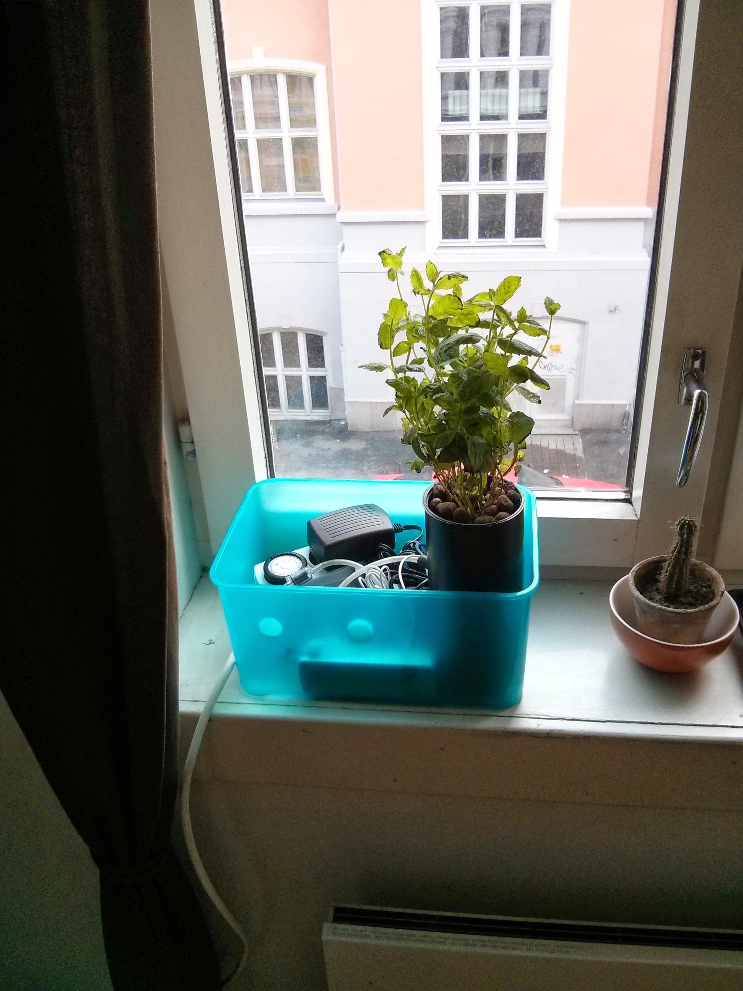

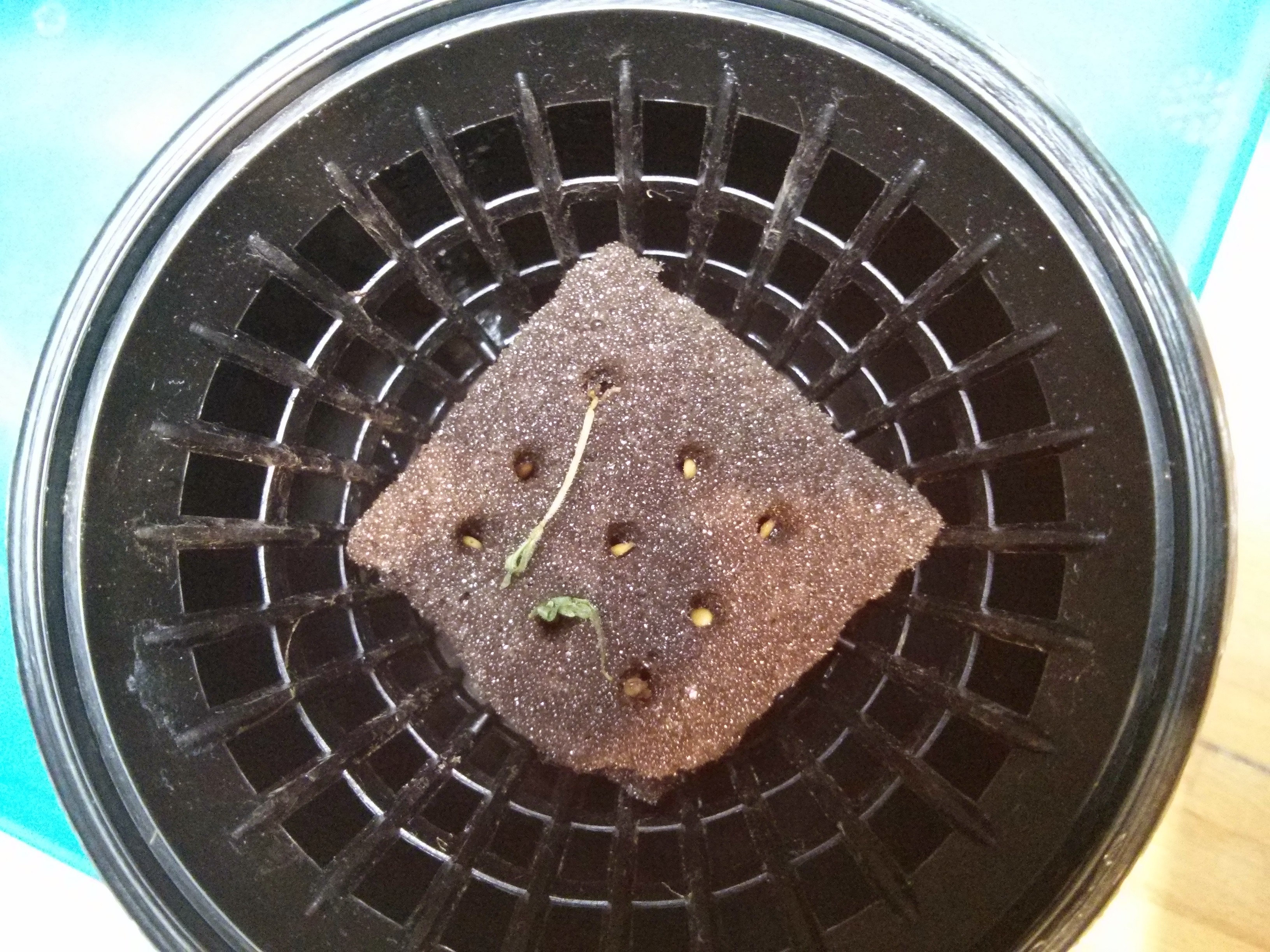

På fredag pottet jeg om en mynteplante fra butikken, i samme stil som gressløken tidligere.
Men i dag, 3 dager senere, så det slik ut:
Jeg tipper det ble for lite lys for plantene. Jeg la spesielt merke til at plantene nærmere vinduet klarte seg litt bedre, men fortsatt ikke bra nok.
Dermed prøver jeg nå å begynne fra scratch, og lar planten vokse seg til miljøet sitt. Jeg har sådd 5 tomatfrø i denne "skumplast"-klossen. Jeg brukte slike i første rigg.
Når det har gått noen uker kan jeg nok avgjøre hvilken spire som er mest levedyktig. Den vil jeg så plante i lecakulene og se hva som skjer :)

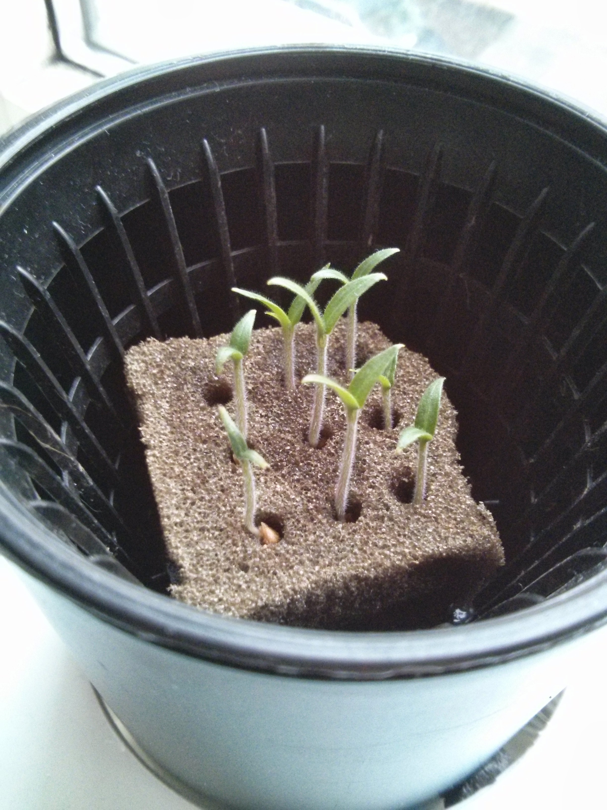

På mandag var en spire merkbart størst(ca 3cm inkl rot, kontra knapt spirt), så jeg lagde et nytt hull i klossen og flyttet den dit. Slik ser det ut i dag:
Jeg ble gjort oppmerksom på at fogponic ikke trenger luftstein. Luftstein brukes til å løse opp oksygen i vannet, og det er i grunn det stikk motsatte av hva fogponic går ut på. Nemlig å "løse opp" vann i luften rundt røttene. Danne tåke.
Men hos meg har luftsteinen også en kjølende effekt, ved å føre romtemperert luft i det noe varmere vannet.
I annen hydroponic har det også en rørende funksjon, at vannet kontinuerlig røres og blandes. Dette er neppe nødvendig i min lille flaske med 3-4dl akvarievann.

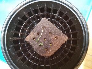

I går plantet jeg også om spirene fra klossen til leca-kulene. Etter et knapt døgn fant jeg dem slappe, tror ikke tåken nådde opp til de små røttene. Jeg har dermed tatt en ny kloss, og lagd 9 hull. De to spirene ble plantet tilbake, og jeg sådde 7 tomatfrø. Håper spirene kvikner til.

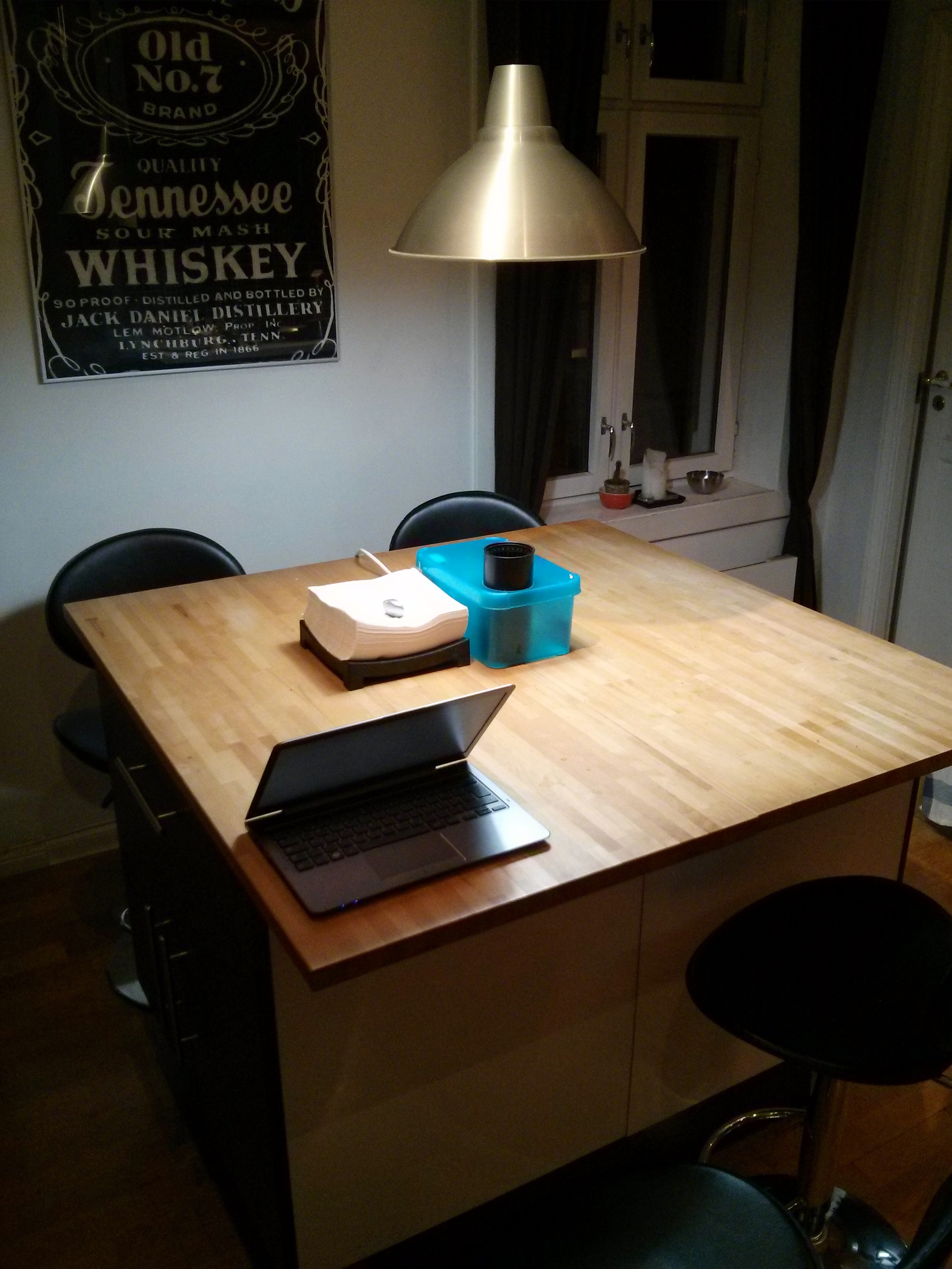

I tillegg har jeg hengt opp lampen over kjøkkenøya hjemme, og har kassen stående under lyset. Pæren som brukes er den samme som i første riggen, og det skapte stor tomatvekst(men ikke blomstring). Jeg vil ha boksen stående under dette lyset til spirene har nådd rundt 10cm. Deretter går den enten tilbake til vinduet, eller bytte pære til blomstringslys eller kombinasjonspære hvis det fins.
På den annen side er det kalde lyset ganske ekkelt som belysning. Men jeg har satt Tellsticken til å ha lyset på når solen er oppe, da blir det ikke så stor kontrast mellom varmt og kaldt lys.

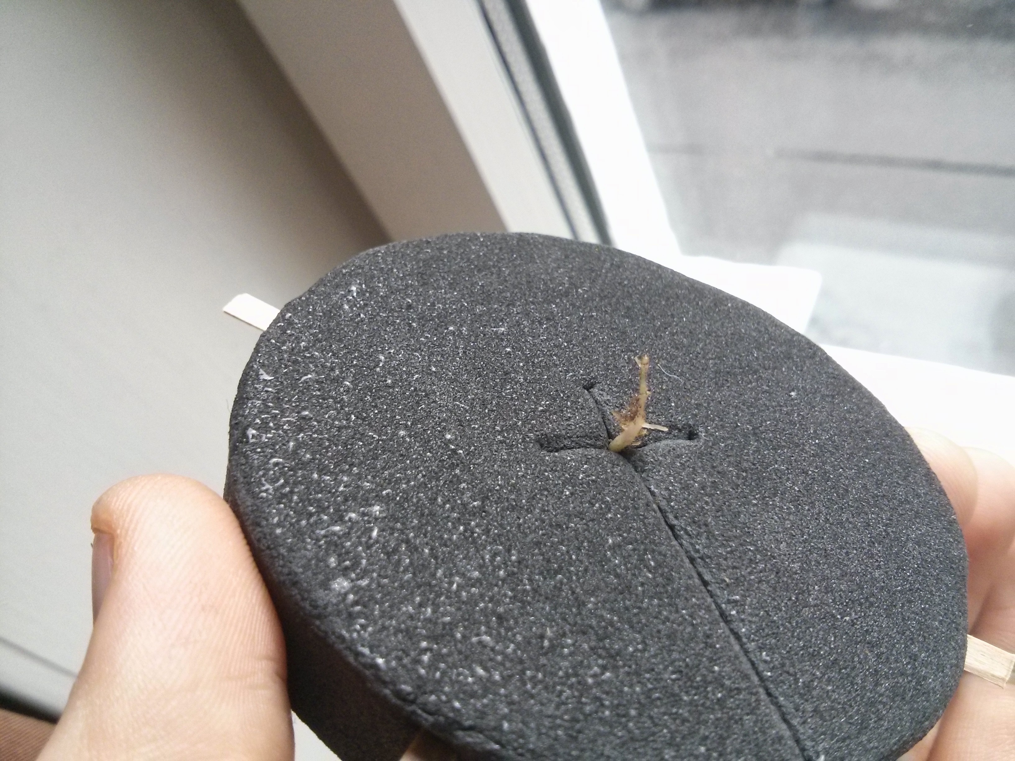

Lærte nylig at man først vet om en spire har det bra når det 2. settet med blader kommer. Det første settet følger nemlig med frøet. Omplantingen av spirene nylig var dermed altfor tidlig, og derfor døde de nok.

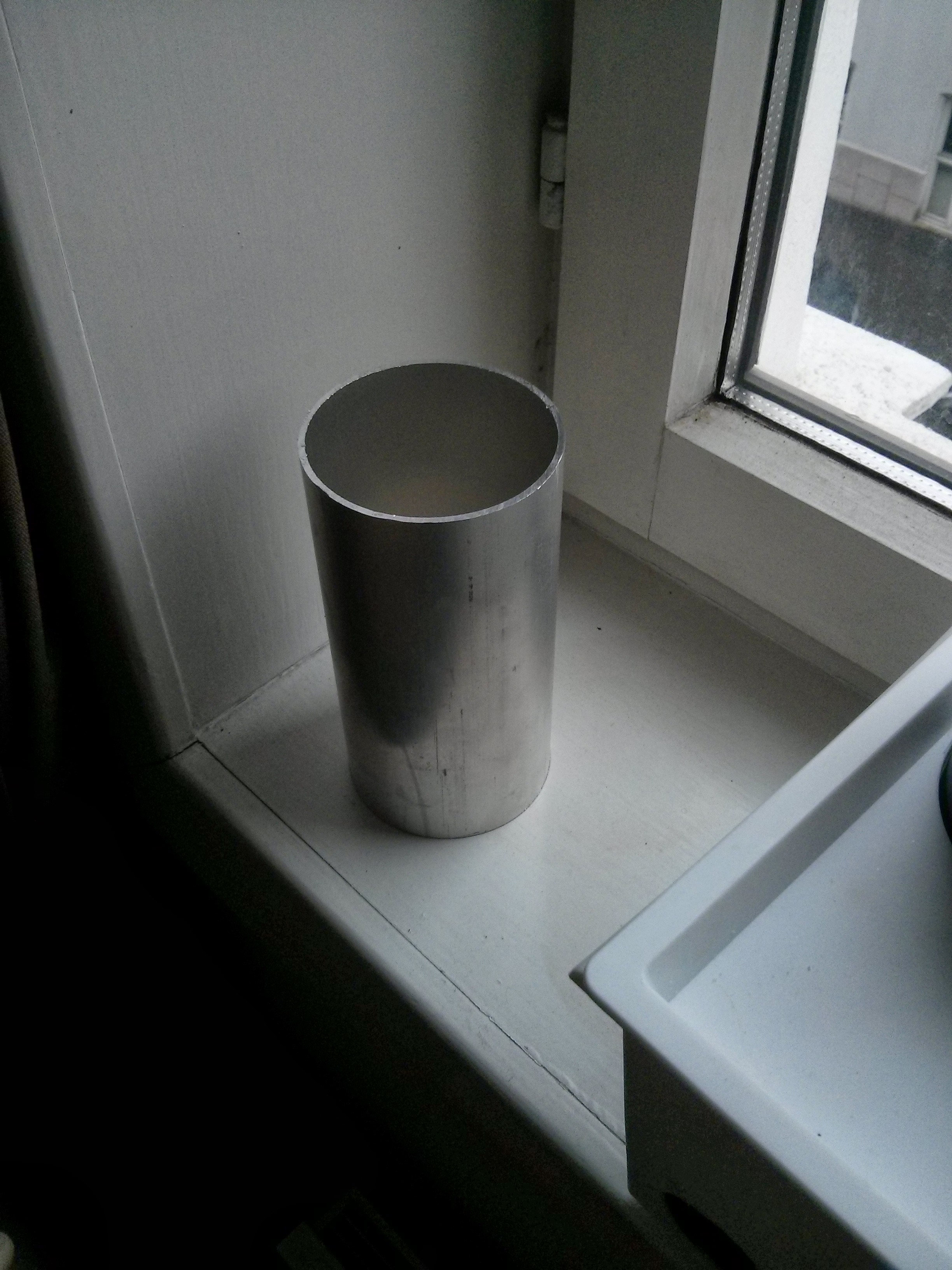

Har også bestilt aluminiumsrør med 80mm ytre diameter, 2mm veggtykkelse og 15cm lengde. Denne skal erstatte flasken jeg bruker nå, og jeg regner med at det vil hjelpe på kjølinga, da tåken kan nå 35 grader i sola. På kjøkkenøya holder det seg på ~26 grader, som også er for mye.
Har også skaffet en "propagation sponge disk" som blir neste stasjon for den største spiren. Man fester stilken i en sånn, så røttene henger fritt ned i tåken og kan gro uten noen motstand. Kjøpt på HydroHagen i Oslo, som forøvrig er en butikk i Oslo som spesialiserer seg på nettopp Hydroponics. Verdt en tur innom! :)
Endret av Khaffner
Spirene kommer seg :)

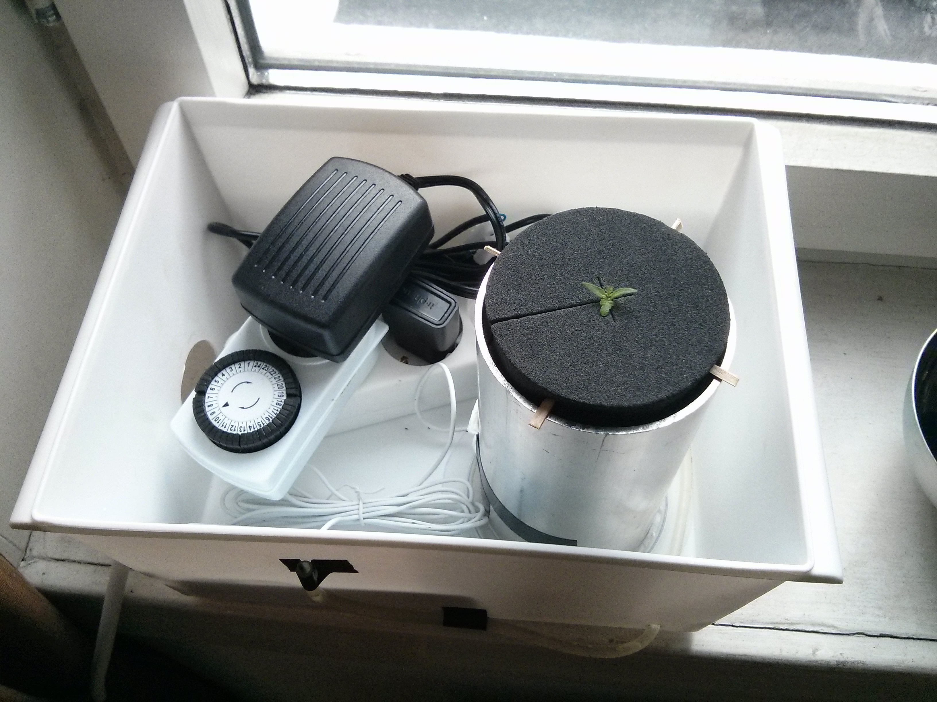

Det var på dette nivået jeg sist plantet om til leca. Denne gangen venter jeg til det 2. settet med blader har kommet.

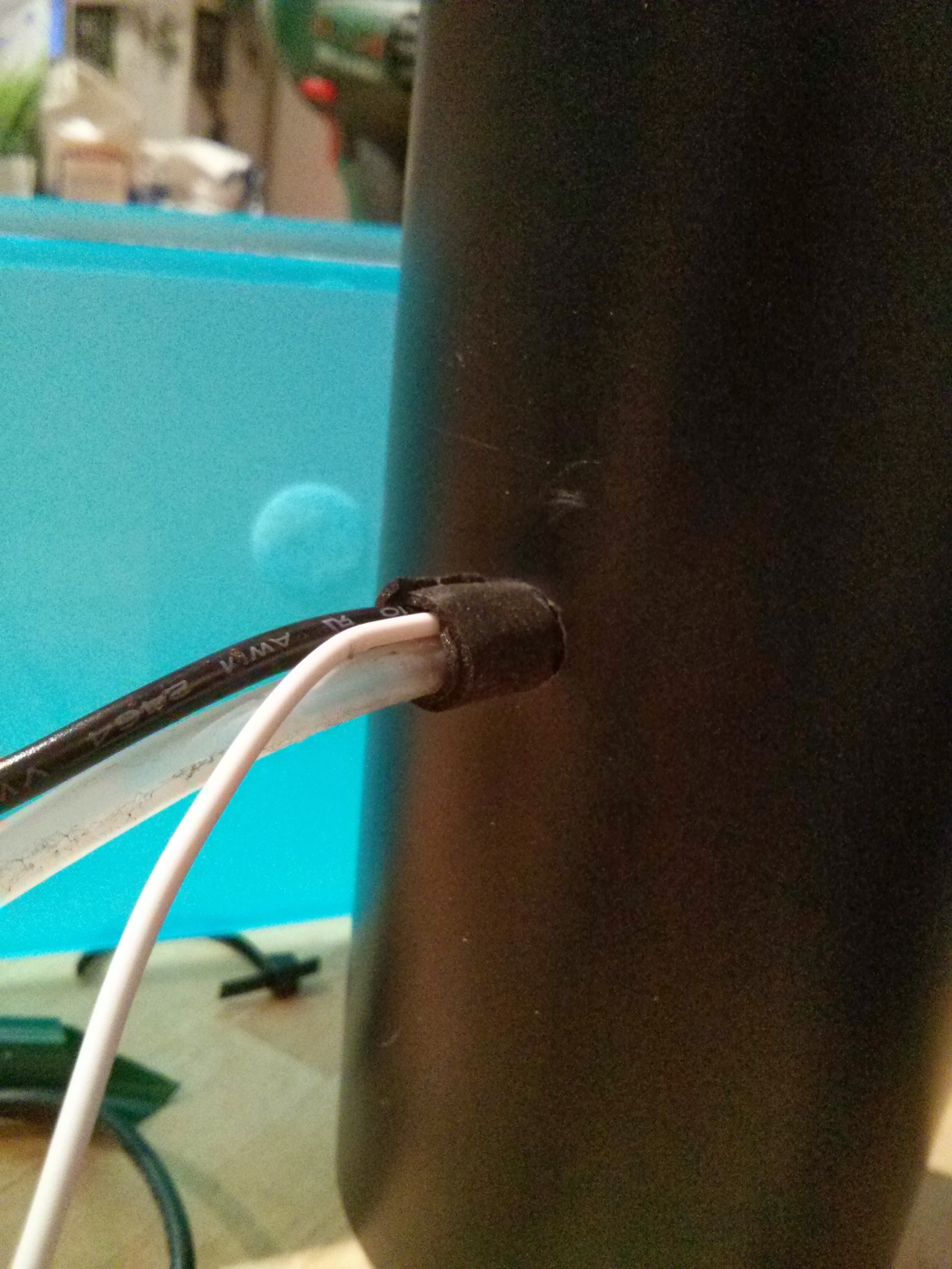

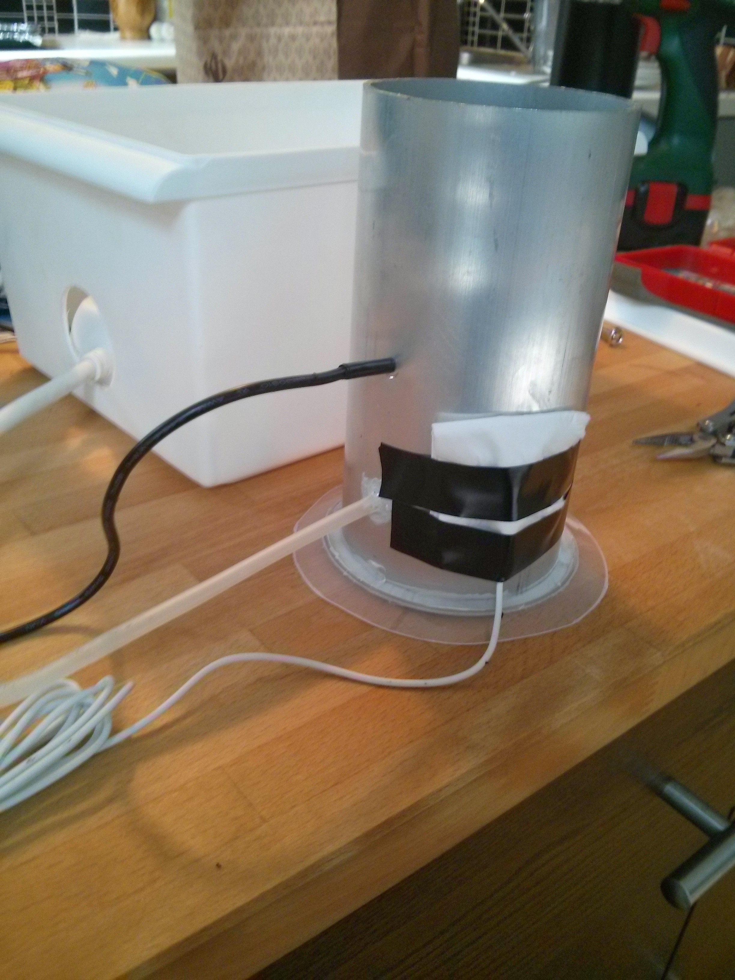

Her er røret som skal erstatte plastflaska som brukes nå. Må bare få tettet en ende skikkelig godt og vanntett.
Tommelfingerregelen er at jo mindre vann det er i karet, desto oftere må vannet skiftes. Jeg gjør det ukentlig, ser ut til å gå fint. Alger er et minimalt problem hvis karet er lystett.
Endret av Khaffner
Update:

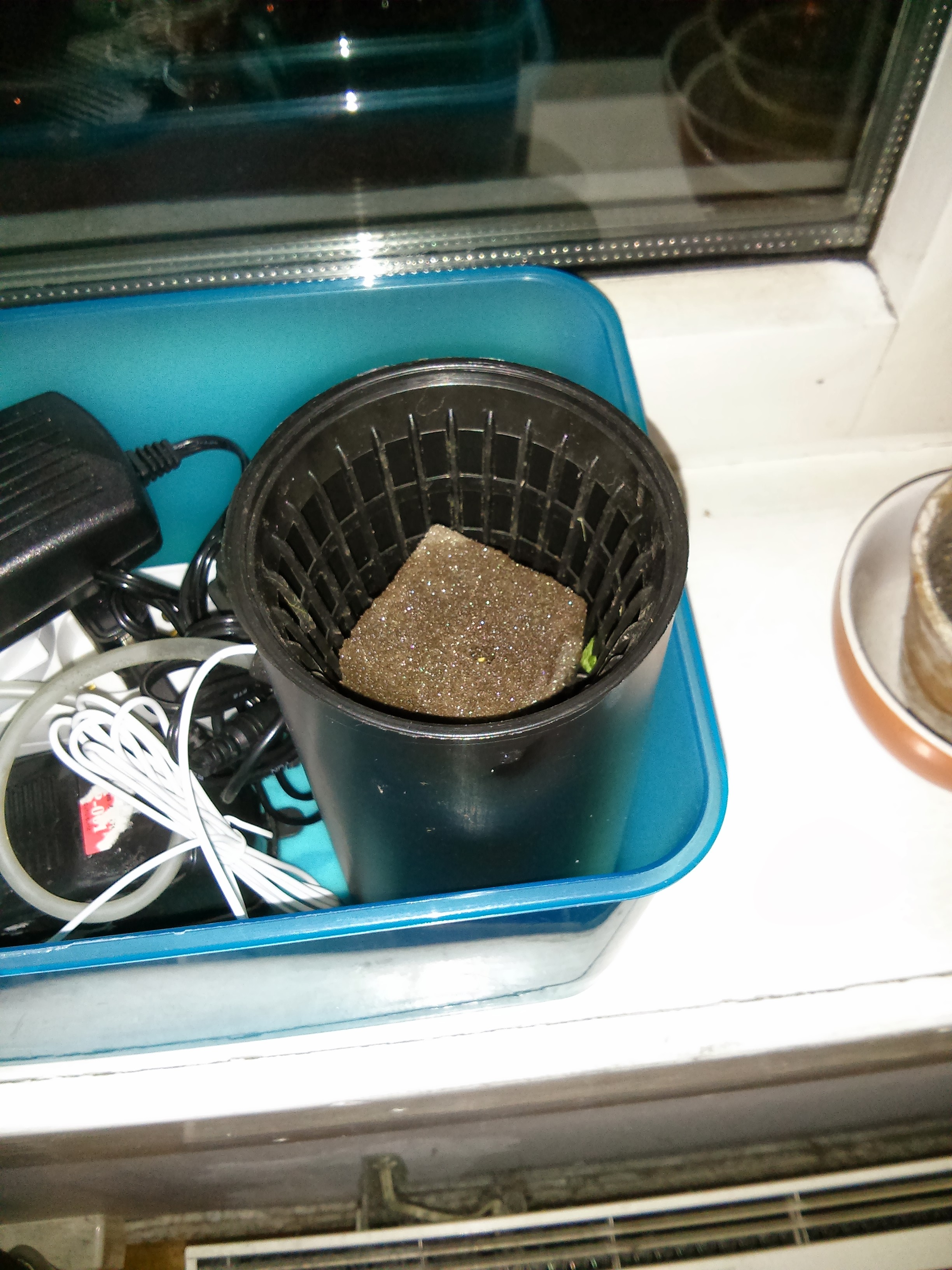

Begynte å tette røret på onsdag. Til det brukte jeg lokket til en matboks fra Clas Ohlson og silikon. I varmen i "serverskapet" mit tørket det fort, tok litt over to døgn før alt var tørket. Vannslangen for nivåavlesning ble også festet med silikon.

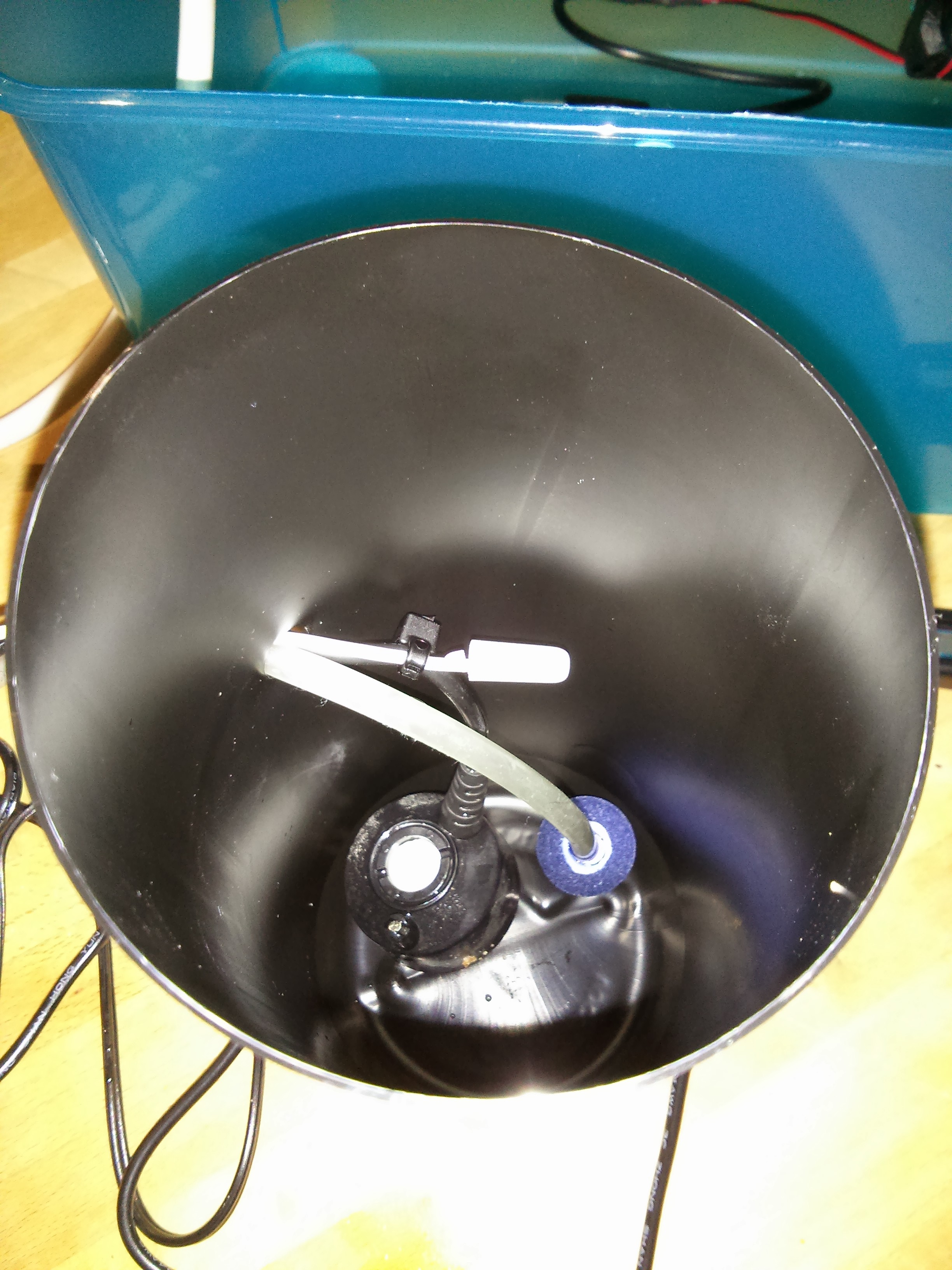

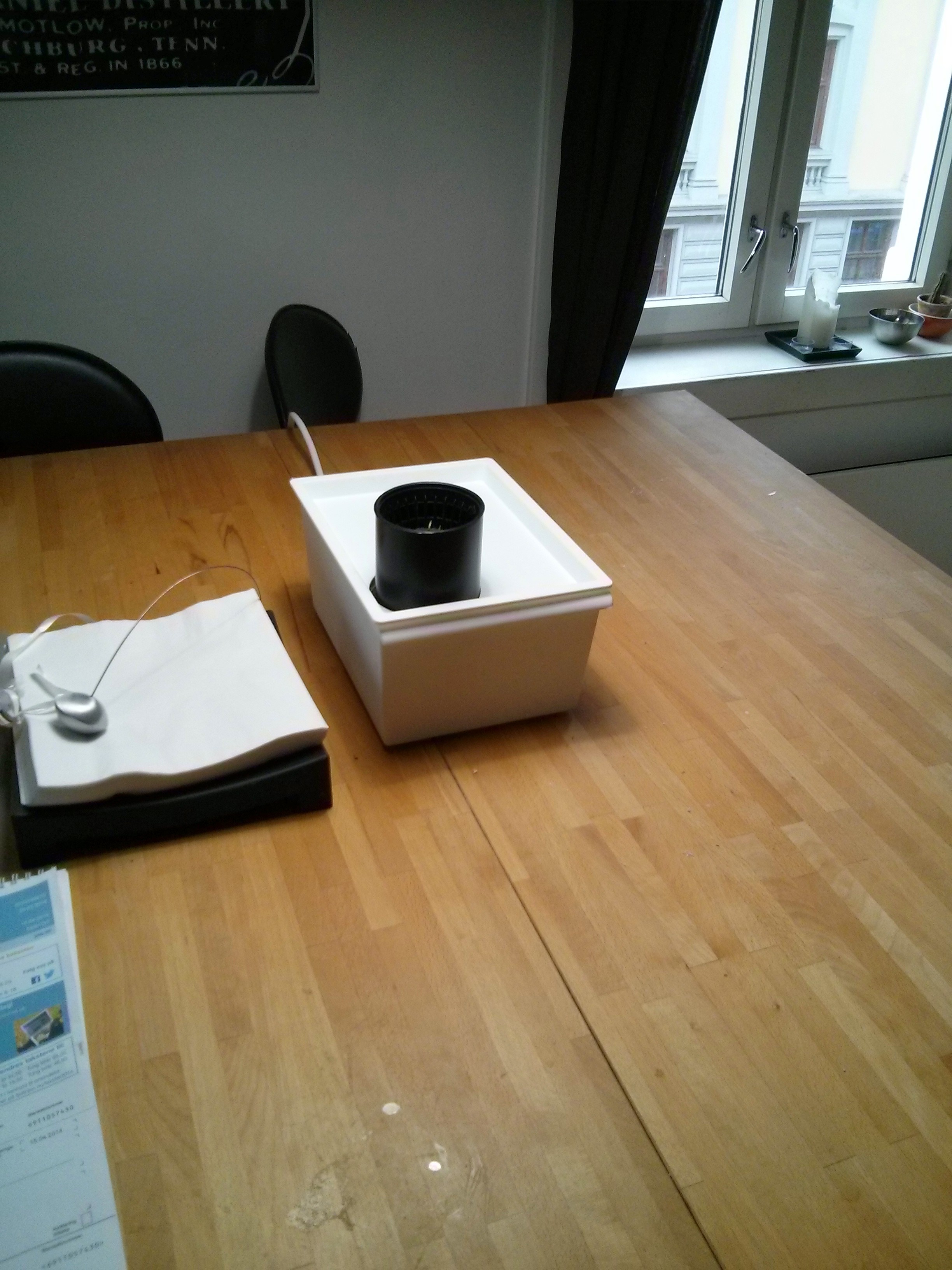

I dag skiftet jeg ut beholderen. Først satte jeg i foggerledningen, og festet temperatursensoren på utsiden av beholderen. Siden den er av aluminium tenker jeg at temperaturen til beholderen er lik temperaturen inni beholderen.
Slik ser det altså ut nå:

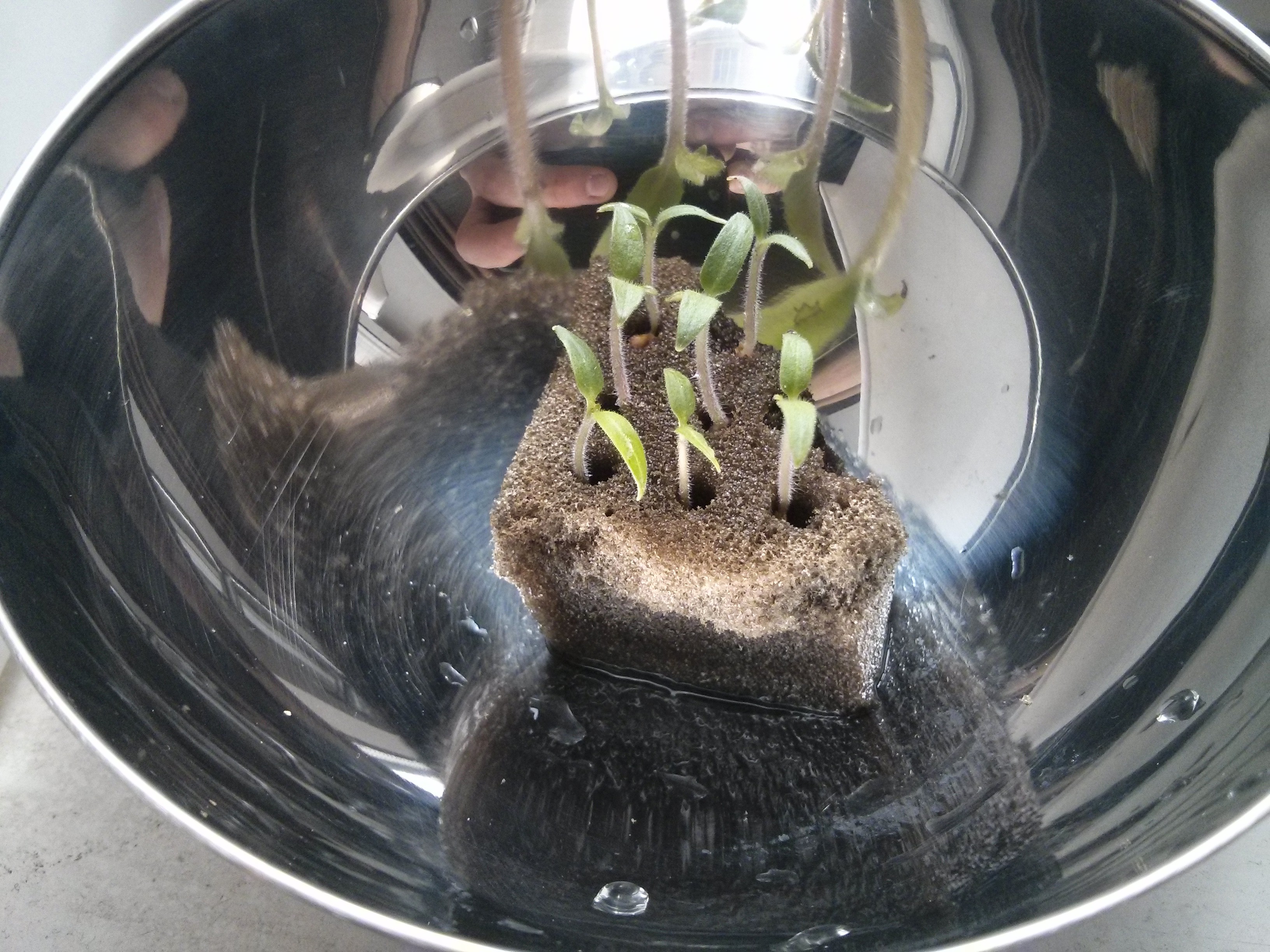

Tar sjansen på at en av spirene er klare nå, det 2. settet med blader har kommet. Røttene er eksponert for tåken og bladene får lys.

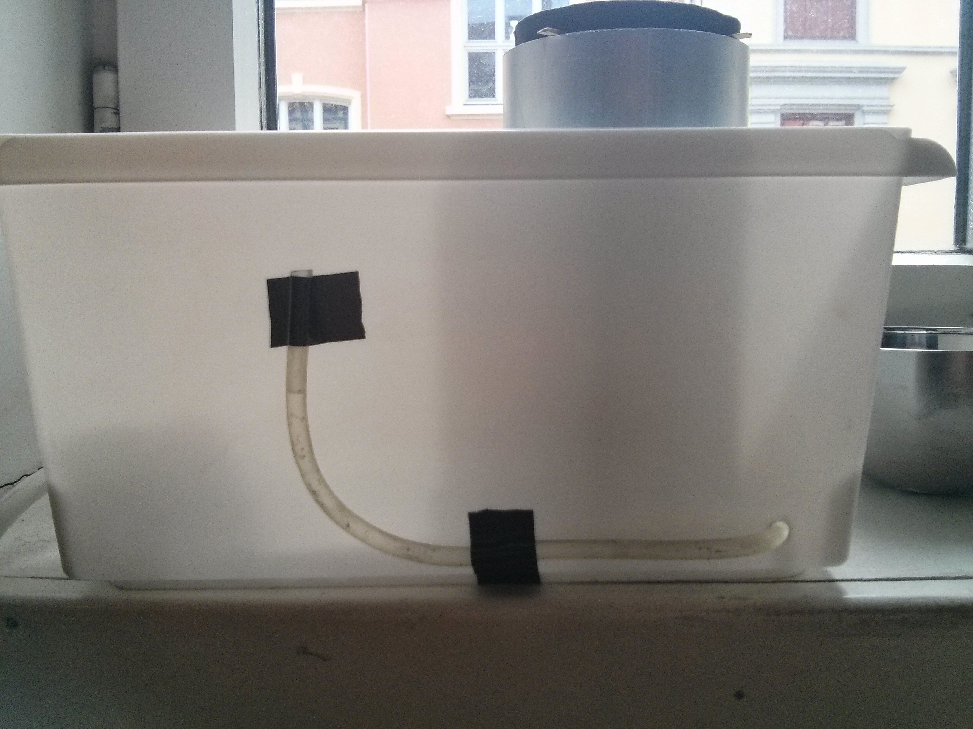

Har flere spirer som fortsatt får forberede seg, om noe skulle gå galt.
Nedenfor er vannmåleren. Vannstanden i slangen er alltid lik vannstanden inni røret. Teipen er midlertidig, vet ikke enda hvordan den kan festes bedre. Sugekopp med slangeklype holdt ikke bra.

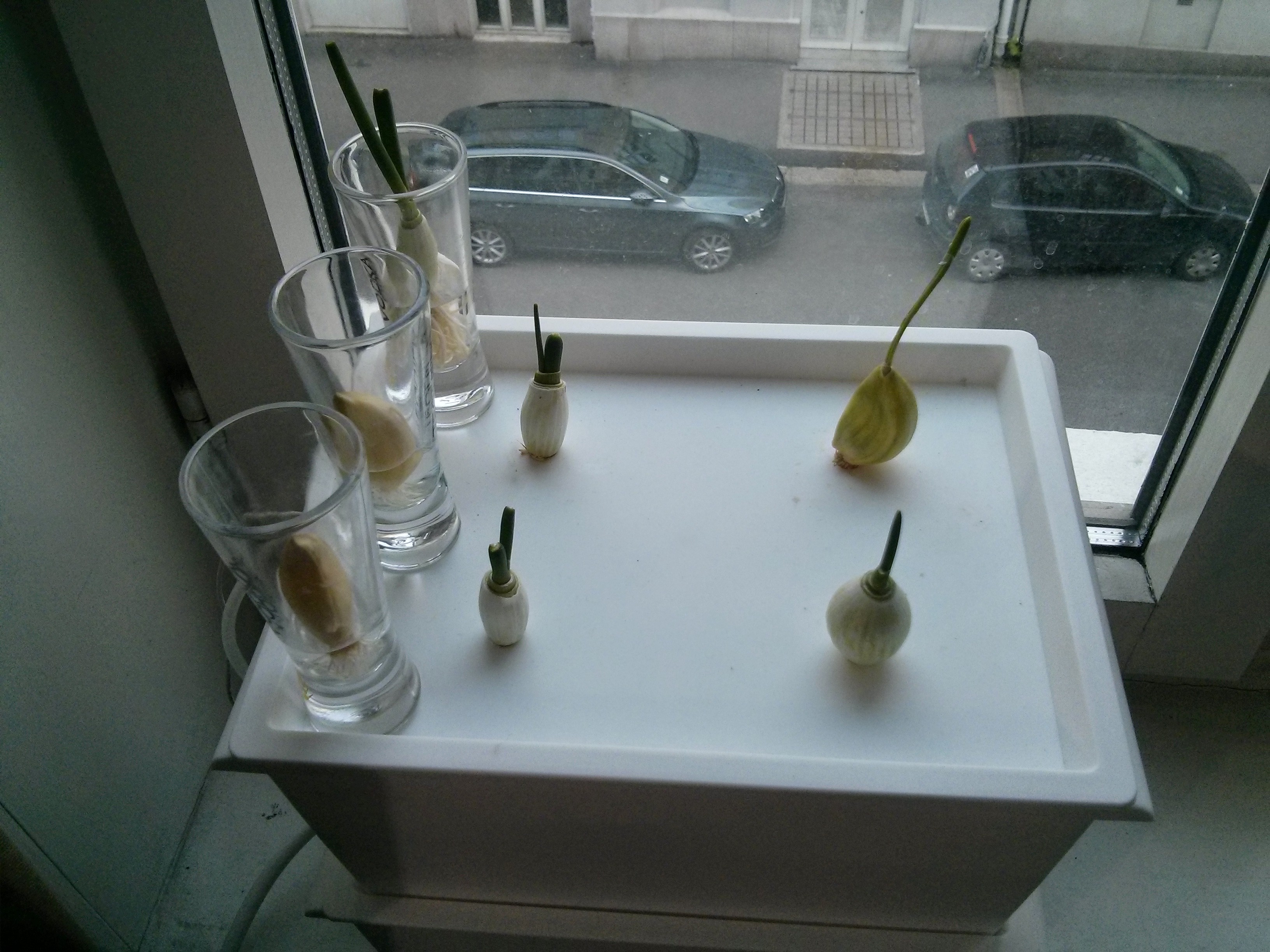

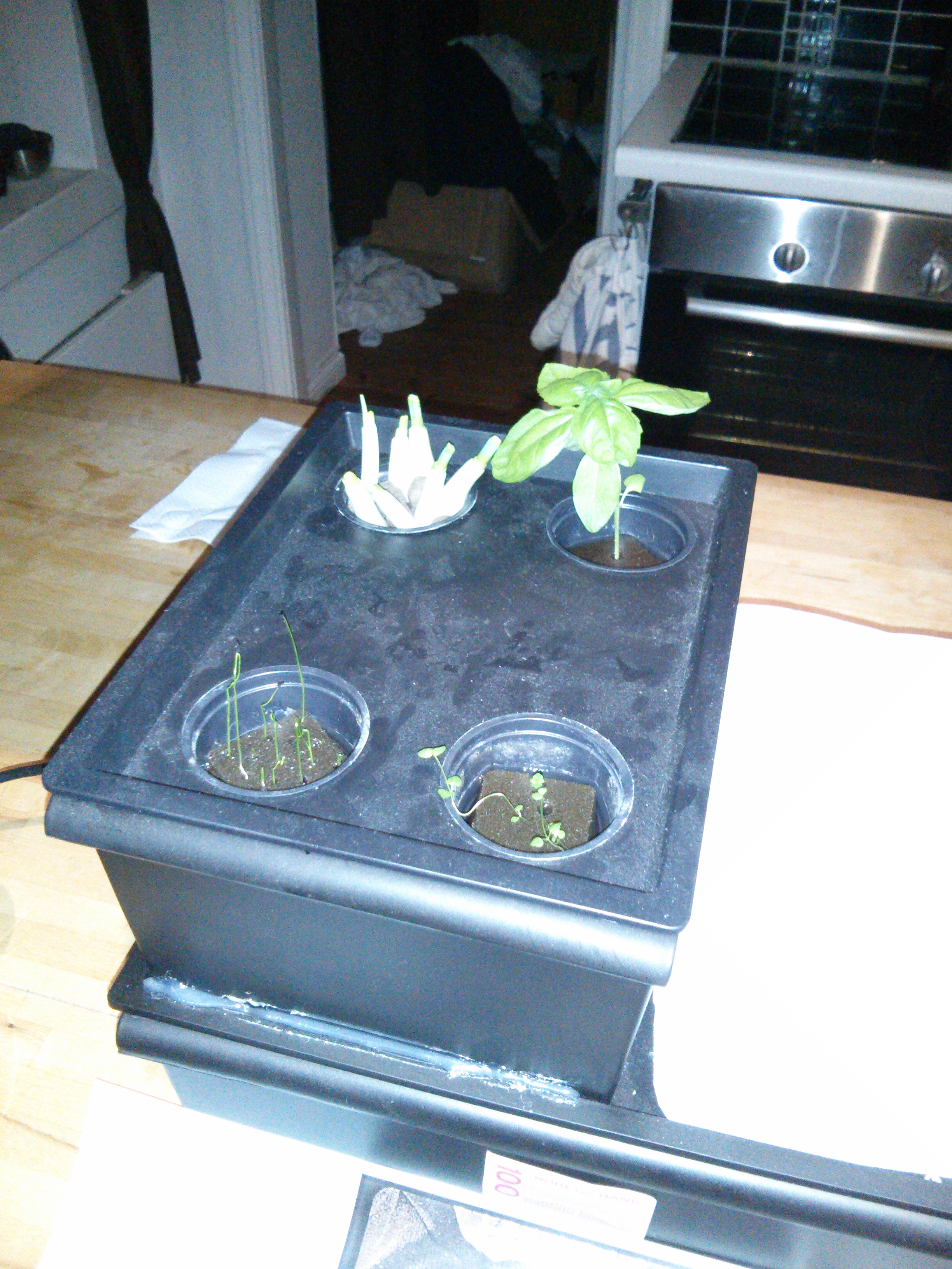

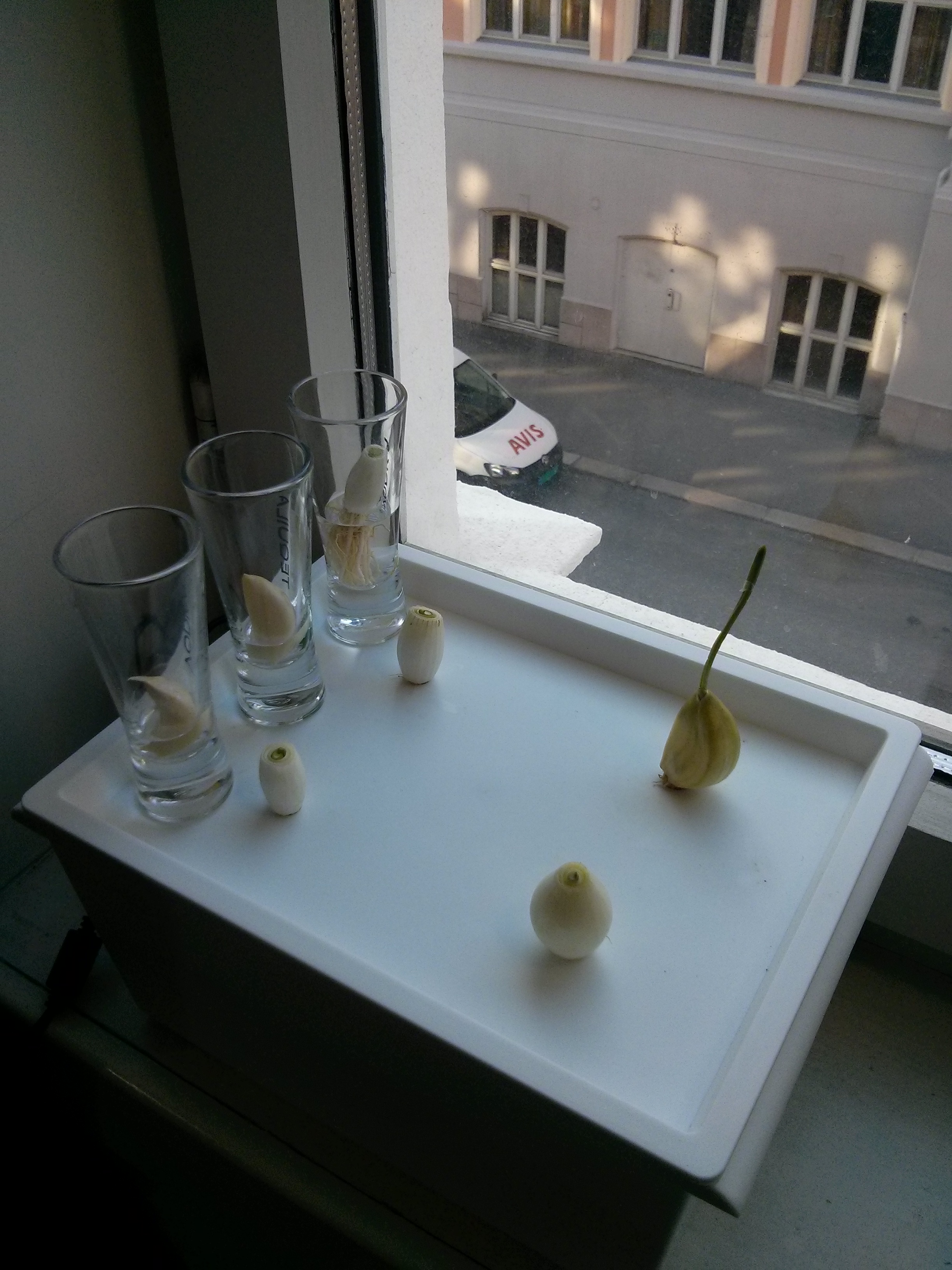

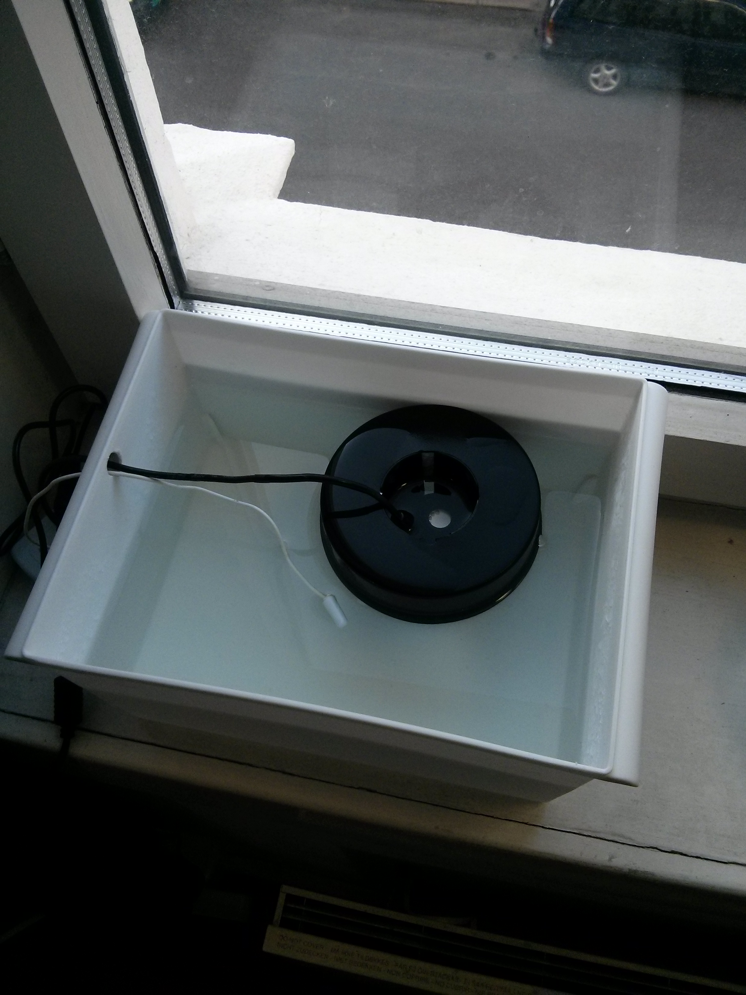

Lang historie kort: Jeg har valgt å gå for en enklere build, og prøver meg for tiden på hvitløk og vårløk.
3 vårløk og 1 hvitløk er plantet her. I shotglassene er det 2 hvitløk og 1 vårløk, dette er for å "vekke" røttene.
Foggeren ligger her i sin flytebøye, så den alltid ligger riktig under vannoverflaten. Termometer måler temperaturen i vannet, logges fremdeles til et regneark i Google Drive via Telldus Live og et powershell-skript på min server.
Røttene til vårløken oppunder lokket. Merk at røttene var slik rett fra butikk ;)

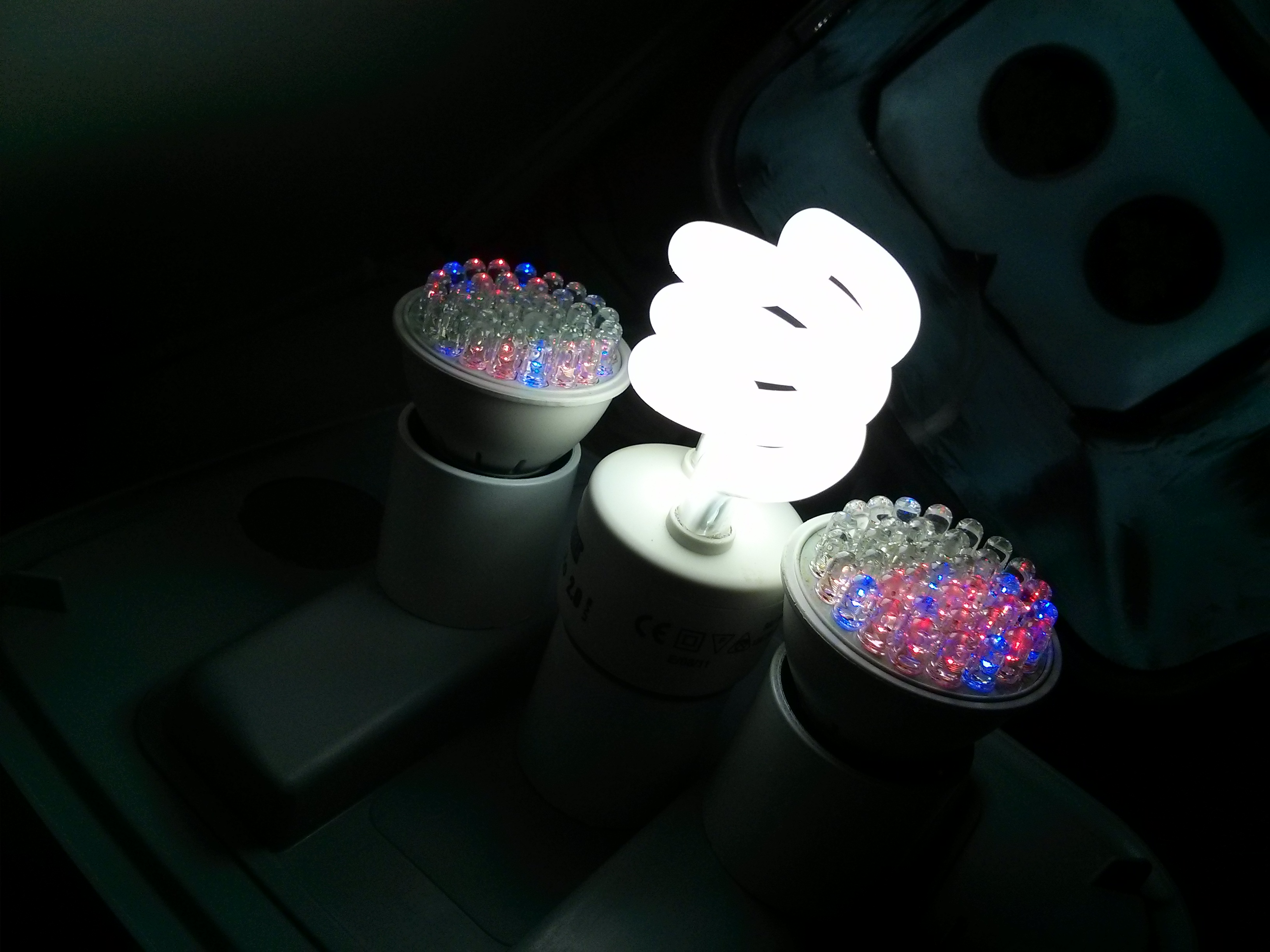

Du skriver at vekstlys så ut til å hemme blomstring... Hva slags vekstlys er det du har brukt? Det bør jo brukes forskjellig fargetemperatur til vekst og til blomstring vet jeg.
Har du forresten vurdert å gro i kokosfiber? Ikke prøvd det selv, men skal visst gå fint. Da slipper man dryppsystem og har den samme kontrollen på næringen.
Jeg har sett litt på noen dyrkesett på designbelysning.no, men virker som en litt unødig stor utgift for bare å dyrke chilli og andre krydderplanter som er planen min.
Vekstlyset vårt var 21W 6500K. For blomstring bør man ligge på 2700K eller litt lavere.

Ellers teller vi nå 5 dager siden jeg startet med vårløk. Resultatet ser dere nedenfor.
Det er forresten inspirert av dette:
http://www.buzzfeed.com/arielknutson/vegetables-that-magically-regrow-themselves
Shotglassene har kun fått ferskt springvann hver dag. Likevel vokser vårløken der bedre enn de tre andre i tåkeboksen.
Dette muntrer meg ytterligere opp til å gå over til DWC. Hvis vann alene kan få vårløken til å vokse slik, burde næring og oksygen i vannet virkelig få til noe vekst :)

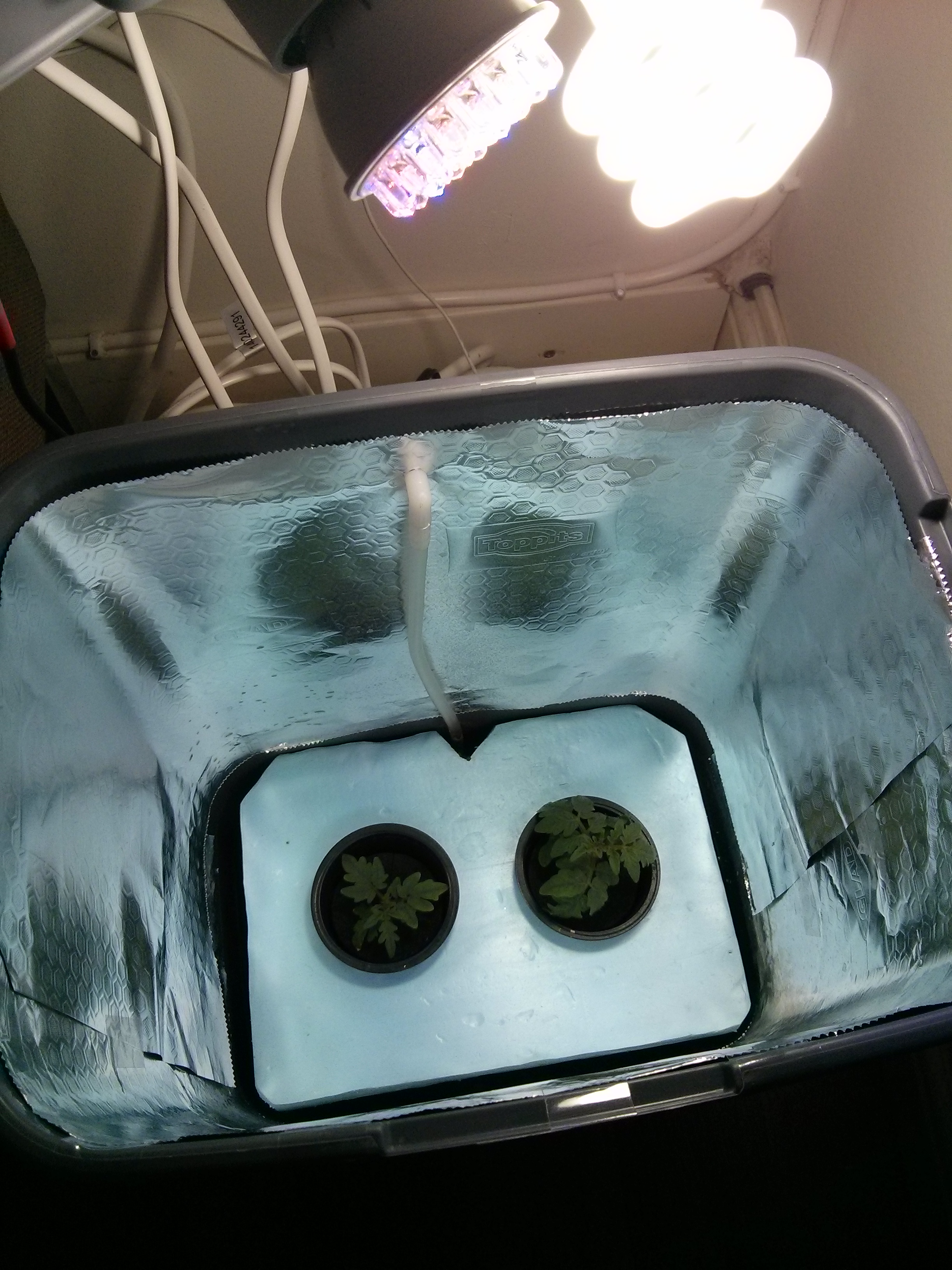

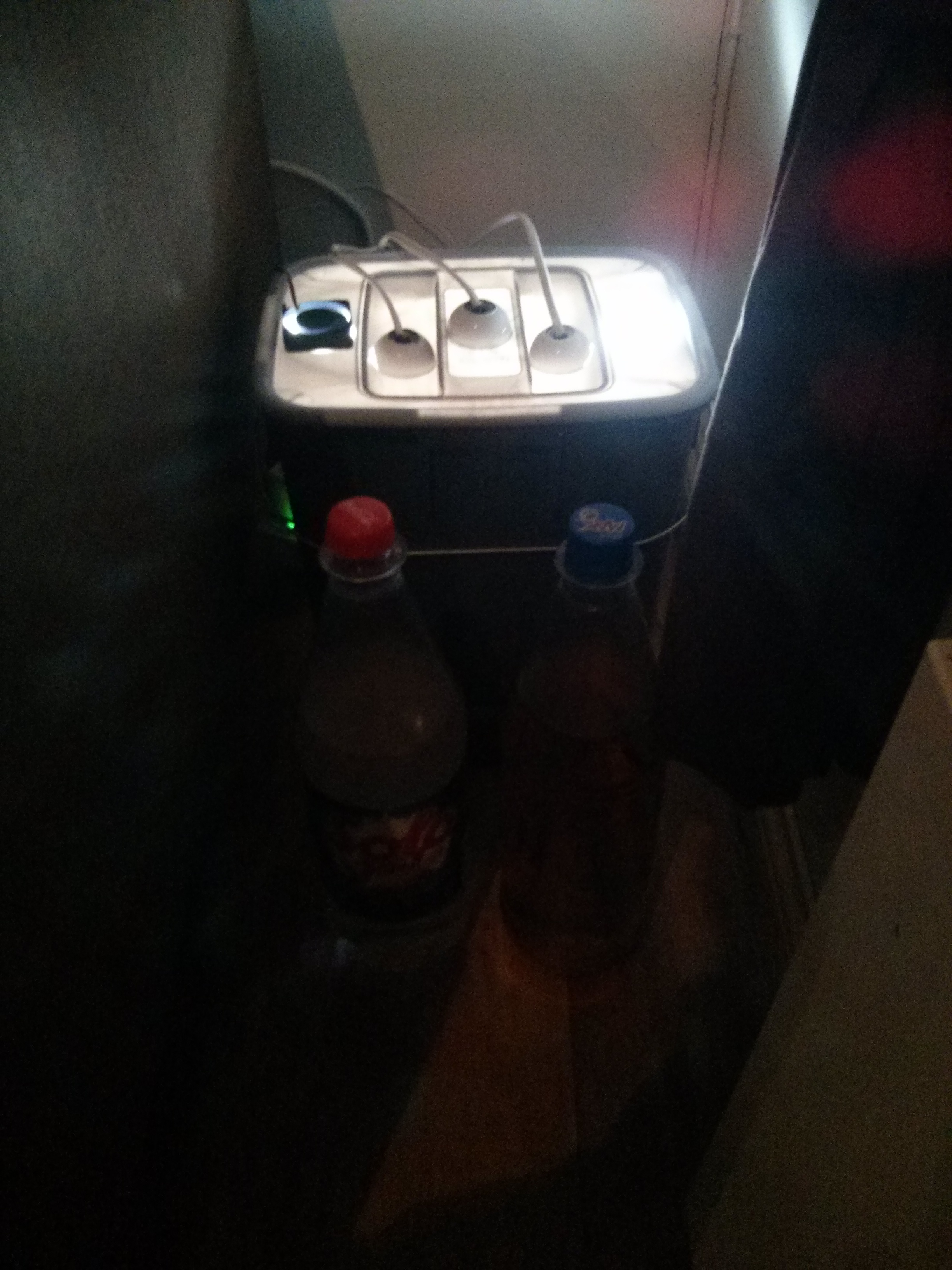

Så, jeg har nå gått bort fra fogponics. I skrivende stund har jeg et DWC-system der jeg dyrker tomater. Altså at røttene er i vann med rikelige mengder oppløst luft. Til dette bruker jeg en alminnelig søppelbøtte, alufolie for lysrefleksjon, styrofoam for å holde plantene i konstant høyde over vannet og små skumplater som holder fast planten i stilken. Til belysning brukes en 13W halogenpære med lystemperatur på 6700K, og to 1.9W lyspærer med røde og blå lysdioder. Vifte i lokket for å kjøle ned luften. 20W i 18 timer i et lite rom kan bli veldig varmt. Nådde 50 grader under testing, men temperaturen ville klatret høyere. Med vifte og varm oslosommer holder det jevnlig 30 grader i kassa.
Flaskene foran boksen er oppløst næring.
Tomatplantene som flyter i vannet. Luftslangen langs veggen fører ned til luftsteinen i vannet.
Vekselstrøm og rask lukkertid er grunnen til at halvparten av diodene er av :)

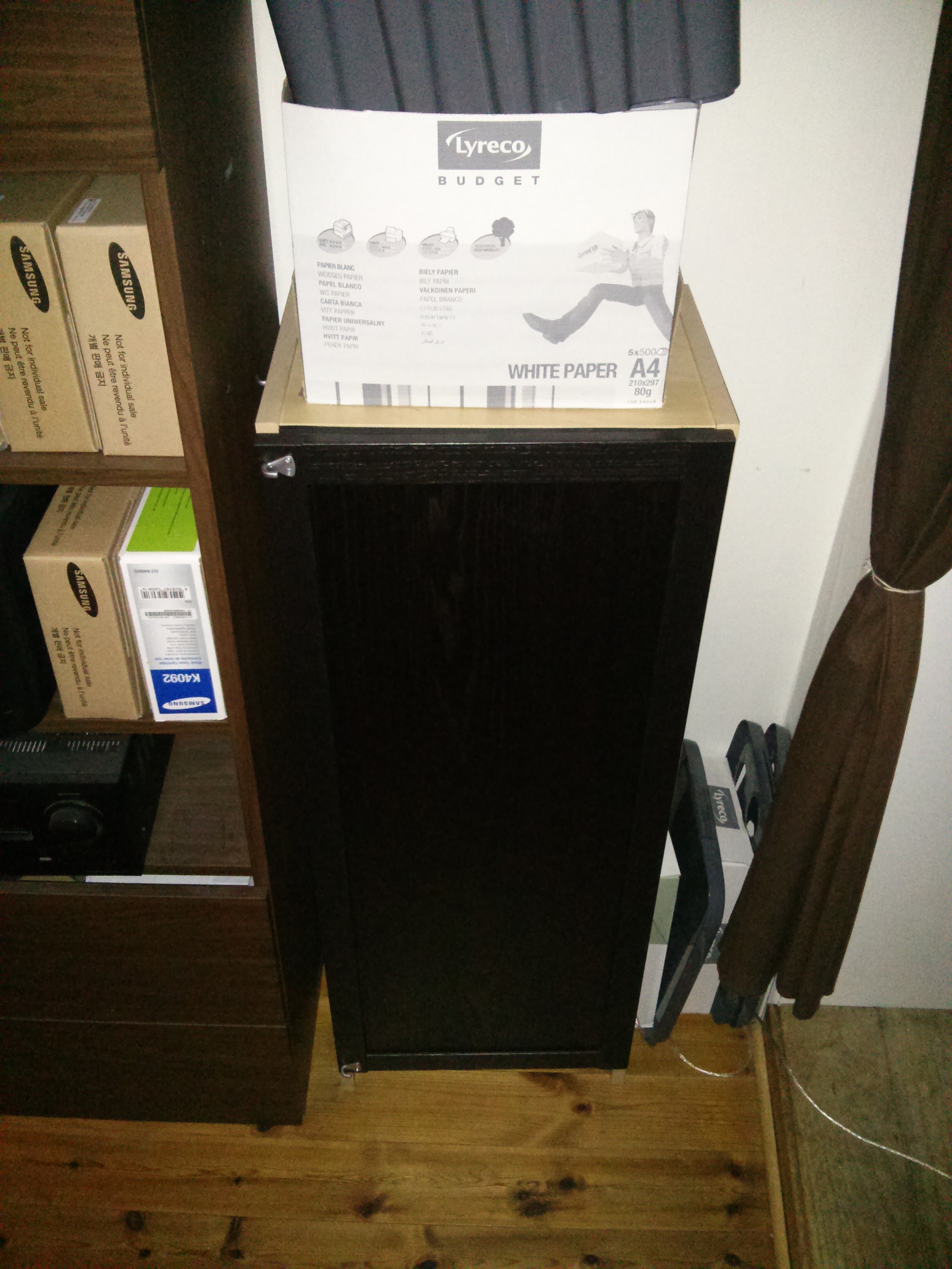

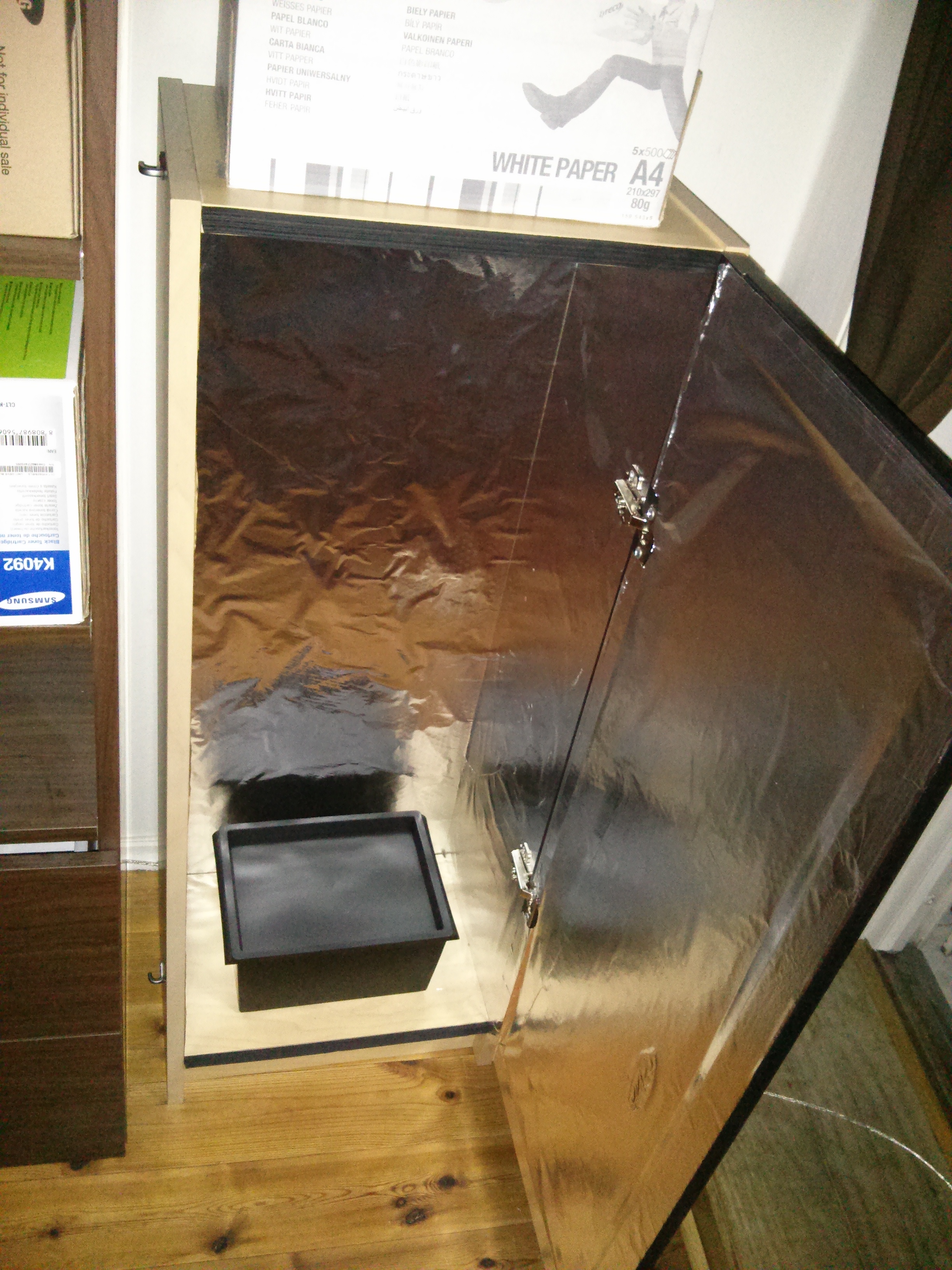

Neste rigg er under utvikling, mangler bare noen deler. Dette blir et aeroponic-system, der røttene får vann med næring dusjet over seg jevnlig. Jeg vil bytte bort fra DWC fordi luftpumpen bråker en del, og aeroponic skal være mer effektivt. Pga ferie og leveransetider er jeg kanskje ferdig med dette om 2-3 uker.
Et ganske alminnelig IKEA-skap
Innsiden av vegger og dør er trukket med alufolie, for å reflektere lyset.
