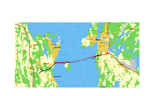

M98kF1 Skrevet 9. mars 2014 Skrevet 9. mars 2014 Oslofjorden er heldighvis ikke så veldig dyp, men det er elendige grunnforhold (løsmasser og leire), derfor måtte eksisterende Oslofjordtunnel bli så dyp og bratt som den er. En ny løsning får man håpe blir laget for å dekke behovet i "100 år" f.eks som på tegningen Har riktignok ikke så veldig stor tro på at det vil bli bygget noe slikt, med mindre Vestlandet blir en selvstandifg stat og Sør-Østlandet blir en del av Sverige...
Simen1 Skrevet 10. mars 2014 Skrevet 10. mars 2014 (endret) Noen kommentarer til M98kF1 sitt forslag: - Det blir kostbart å flytte det raffineriet som ligger på vestsiden, så traséen må nok trekkes litt sørover på den siden. - De trekantene du tegner på hver side ser jeg ikke helt hensikten med. De sparer ikke nevneverdig tid og lager i praksis ett kryss om til tre kryss. - Det er ganske langt og bare bygdeveier mellom hovedveiene på hver side og fjordkryssingen. - Bropillarene merket "<50m dybde" strekker seg til 100m-koten. Overgang mellom bro på pillarer og flytebro på dypt vann høres komplisert og fordyrende ut. Trekker man fjordkryssingen nord til Bastøy oppnår man flere fordeler: - Nylig oppgradert Riksveg 19 (5 km) som er dimensjonert for fremtidige kapasitetsøkninger på fergesambandet Horten-Moss. Her sparer man altså mye på å bruke eksisterende vei fremfor å bygge noe nytt. Ditt forslag med trekant betyr ca 20 km ny vei. Lager vi rett linje i stedet for trekant betyr det ca 10 km ny vei på den siden. - På østsiden vår vi også mye kortere ny vei å bygge. Ca 21 km på ditt forslag vs 3 km på mitt forslag. - Det blir også mye kortere for jernbanestrekningene på hver side å bygge det på min måte. 15 vs 4 km på vestsiden og 17 vs 1 km på østsiden. - Strekningen med bro på pillarer vil øke kraftig hvis man trekker traséen nordover. På vestsiden får man 3,6 km med under 20m dybde. På østsiden får man 1,7 km med under 50m dybde, der bare en renne på noen hundre meter er mellom 20 og 50 meter. Senketunellen får fast grunn til fundamentering ved Bastøy og Revlingen. Men jeg ser også noen ulemper med mitt forslag: Selve fjordkryssingen er ca 1,5 km lengre enn din og den berører flere naturvernområder og ett kulturvernområde (Bastøya). Endret 10. mars 2014 av Simen1
