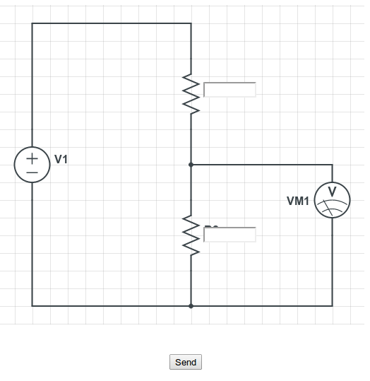

Har laget en enkel nettside som sender to verdier til en MySQL database når jeg trykker på Send. Disse to verdiene leses av fra et program på en mikrokontroller som i sin tur bruker et sekund på å beregne gjenomsnittet av disse to verdiene, for så å sende det tilbake til databasen (Det er ikke egentlig dette som skjer, men prinsippet blir det samme).
Tabellen har 3 felt: verdi1, verdi2, og gjennomsnitt
Det er kun verdi1 og verdi2 som blir lagt inn når man sender verdiene fra websiden, og når mikrokontrolleren er ferdig med å regne gjennomsnittet så oppdaterer den denne linja, så gjennomsnitt-verdien blir plassert i samme rad.
Så langt har jeg fått til. Det jeg lurer på er hvordan jeg på en mest mulig elegant måte kan presentere svaret til brukeren.
Vedlagt bilde av den aktuelle .php-siden.
