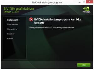

Hei.
Prøver nå og installere de driverne som ble linket til før i denne tråden på min maskin. Men det går ikke. Får bare opp denne meldingen:
Hva er feil?
Endret av DanSteffenSR20
Jeg tror jeg vet hva du sliter med.
Maskinen din har både Intel grafikk integrert og eget nVidia grafikk sant?
Du må nok aktivere dette på et vis, enten i BIOS eller med et program på PC-en.
Med kun Intel grafikk aktivert (lav ytelse for å spare strøm) vil du ikke kunne kjøre grafikkrevende spill.
Det stemmer det ja.
Men må si det ikke hørtes så lett ut egentlig.. Så jeg må nok få noe mere informasjon om hvordan jeg kan gjøre dette. Så det hadde jeg satt pris på:)
For jeg vil jo gjerne spille litt:)
