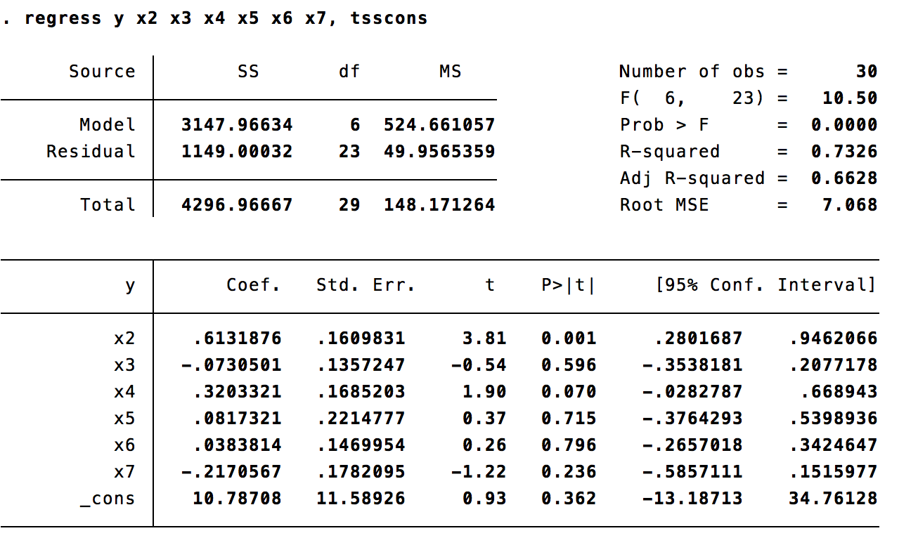

Skjønner ikke helt hvor man finner RSS'en i datasettet?
Altså skjønner hvordan man ordner dependent og independent, og får frem datasettet. Men hvor ligger RSS'en?
Hvis du ser på modellen til Nimrad oppe til venstre, ser du "Residual", og så ser du SS, altså RSS = 1149,00032
(Residual Sum of Squares)

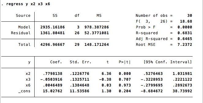

Men det store spørsmålet. RSSu, vet du hvordan man finner den i Stata? Om jeg kjører en constrained linear regression får jeg ikke opp noe RSS. Men siden disse B-ene skal være null, vil jeg få samme svar om jeg kjører en vanlig linear regression og bare utelater de variablene som skal være null?
RSSu har du allerede postet bilde av (1149)
RSSr får du ved å utelate de x'ene som blir null ved følge av at hypotesen sier at de B'ene skal være 0. Da skal du få dette:
