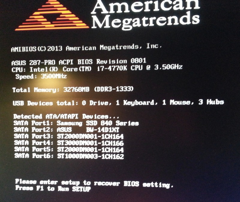

Hva gjør jeg nå? (Boot problem.)
Asus Z87-Pro, I7-4770K.
Rotet meg opp i problemer da jeg skiftet cpu kjøler og har hatt problemer med å komme så langt som nå; d.v.s. få et skjermbilde.
Når det kommer til noe med Bios stopper det meste for meg og nå aner jeg ikke hva jeg skal gjøre. Se bilde.
Mus og tastatur fungerer ikke (Logitech trådløse), så jeg kommer ikke videre inn i Bios den veien.
Kortet har en DirectKey Button, men jeg vet ikke om jeg kan bruke den da jeg er redd for å klusse mere til.
Håper på råd som får pc'n til å starte igjen.

Virker som om det har skjedd en feil i bios ja..
Har du prøvd å resette bios? (enten ved å flytte en jumper, trykke en knapp eller fysisk fjerne batteriet på hovedkortet).
Det kan hjelpe på problemet med at tastaturet ikke funker :)

Så vidt jeg kan skjønne, så er problemet at du ikke kommer deg inn i BIOS. DirectKey kan du bruke uten problemer da den kun skal sørge for at du komme deg inn i BIOS, ikke noe annet. Og melding du får er jo at du må inn i BIOS for "Recover of settings". Den beskjeden har jeg hatt en god del ganger, ikke noe rart med den.
Hvis du har problemer med tastatur og mus, prøv de er i USB2 porter og ikke USB3 (blå porter), dog burde ikke dette ha noe å si for å komme inn i BIOS, og BIOS finner jo både tastatur og mus ser det ut som. Hvis du kommer deg inn i BIOS, sjekk temperatur på CPU for sikkerhets skyld, bør ikke være over 35 grader når du er i BIOS:
Ikke vits å demontere kjøler og CPU. Det eneste du trenger å gjøre er å komme deg inn i BIOS. Mest sannsynlig fungerer det utmerket å bare gå inn i BIOS og trykke "save and exit". Dersom pc ikke booter etter det finner du "restore settings", "system defaults" eller noe i den dur, og trykker "save and exit".
Tastatur er plugget i USB-port på baksiden av pc? Av en eller annen grunn har jeg oftere suksess med de portene enn de på kabinettet.
Skal heller ikke være nødvendig med kablet tastatur.

Er redd dette er en hardwarefeil:
Redusere CPU speed, evt. sette tilbake gamle.
Jeg har liten tro på at du har ødelagt BIOS.
Hvis maskina starter med gamle CPU må du finne hvorfor den nye ikke passer.
Hvis maskina ikke starter med den gamle har du ødelagt hovedkort.

Det som muligens kan ha skjedd er at CPU ikke sitter slik den skal etter CPU kjøler skiftet, da kan det hende at blir problemer.
Men det TS kan prøve er å resette BIOS. Ta ut strømkabel når PC'en er av, hold inne "PÅ" knappen en stund, ta så ut batteriet som er på hovedkortet og la det være ute ca 5 minutter (bør være nok med 2 minutter), sett i batteriet igjen, inn med strømkabel og se om du kommer inn i BIOS.

Men verre, jeg skjønner i hvert fall ikke hva kjøleren har med BIOS å gjøre.
Da vil jeg fortsatt montert den gamle kjøleren m/vifte tilbake på plass. Og spesielt sjekke at vifta surrer.
Noe må man ha oversett. Så ville jeg feilsøkt utover som forrige innlegg.
Men hadde CPU ikke ligget riktig på pinnene skal den ikke bli detektert av BIOS i det hele tatt..? Den blir jo identifisert som 4770 på 3,5GHz.
Jeg tror kanskje BIOS har gått tom for strøm eller utsatt for litt statisk spenning i forbindelse med bytte av kjøler. Reset BIOS og gjenopprett standard innstillinger. Sliter du fortsatt med tastaturet får du stjele et på jobb og levere det tilbake dagen etter

Skiftet mus/tastatur fra usb3 til usb2 og det hjalp.
Alt så riktig ut i bios - tror jeg.
Etter Exit får jeg ikke et skjermbilde og DirectKey fungerer ikke.
On-board led'en for CPU og RAM slukker fortsatt, men feilmeldingen i Q-Code led'en står nå på 32: CPU post memory initialization.

Alle data for cpu, minne, boot sekvens er korrekte i bios.

Riktig, skiftet ut Intels kjøler med en noctua NH-L9i. Tok ut hovedkortet for jobben.
Dette kan tyde på at CPU ikke sitter slik den skal fordi CPU ikke finner alt minnet eller det kan med BIOS å gjøre. Det hovedkortet har forresten en gammel BIOS, ta og oppdater den til siste versjon som er 1707.
