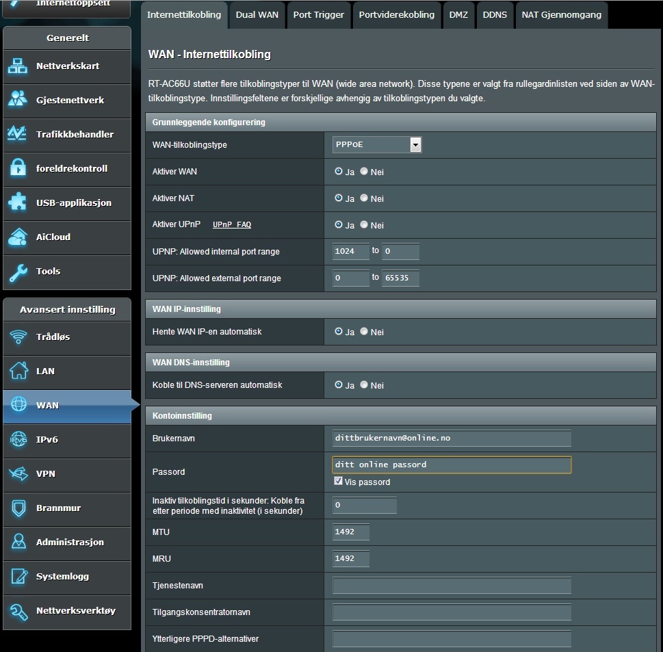

Selvfølgelig ikke... Hvis du hadde lest det jeg postet fra Telenor i stad, så står de der at du må legge inn PPPoE informasjonen din i routeren...
Hvordan gjør jeg det ta? Gatewayen tar meg til modem siden, ikke ruter siden. Når jeg søker 192.168.1.1 kommer dette opp Innstillingene er blitt oppdatert. Websiden oppdateres.

Feil.. Det er jo routeren du kommer til.. Men koble modemet fra Asusen, så bare du er koblet til Asusen.. Legg inn PPPoE infoen, lagre og restart både router og modem.. Så kobler du dem sammen igjen og bør være på nett...
Gjest Slettet-YQ8U8xbZ
Skjønner ikke helt hva jeg skal gjøre. har du link til en tutorial eller noe?
Du vil finne instillingene under internet- eller waninstillinger og deretter tilkoblings type. Eller noe sånt, jeg har en RT-N66U, men ikke med stock firmware. Etter du velger PPPoE vil du kunn skruve inn brukernavn og passord. Online.no kontoen din, mener jeg.
Jeg behøvde ikke å gjøre dette med Telenor VDSL
Bruk kabel under konfigurasjon av nettverksutstyr.
Hva er det du ikke skjønner? Dette er jo piece of cake egentlig!
Med forbehold om at modemet er bridget nå:
Koble fra kabelen mellom modem og router
Koble deg til router med kabel og skriv 192.168.1.1 i nettleseren din
Gå til "Wan" menyen og velg PPPoE fra dropdown menyen og legg inn brukernavn og passord
Lagre og restart routeren
Koble så kabelen i en av LAN portene på modemet og i WAN porten på routeren. Restart modemet...

Hva er brukernavnet å passordet? emailen min?
Nå skjønner jeg hvordan du gjør det.

Sist jeg snakket med support hos telenor, så virka det som om dem hadde gått vekk i fra ppoe oppkobling;)
Sleit med et modem som viste at det var tilkoblet og at alt var i orden, men kom ikke på nett alikevel.. telenor fikk heller ikke kontakt med modemet..
Fikk da beskjed om å prøve ppoe, men da holdt det med å taste inn online adressen ([email protected]) og bare skrive noe som passord.. det trengte ikke å være det riktige passordet.

Du kan prøve å sette Automatisk IP i dropdownmenyen i routeren istedet for PPPoE, og se om det vil fungere da... Som J@9 sier, så har Telenor gått mer og mer bort fra PPPoE, hvertfall på VDSL...

Det jeg hovedsaklig mente, var at telenor også har begynt å gå bort ifra ppoe pålogging på ADSL også ;)
Men om TS vil prøve ppoe pålogging via sin egen router, så skal det holde med å taste inn [email protected] og bare skrive noe som passord.
