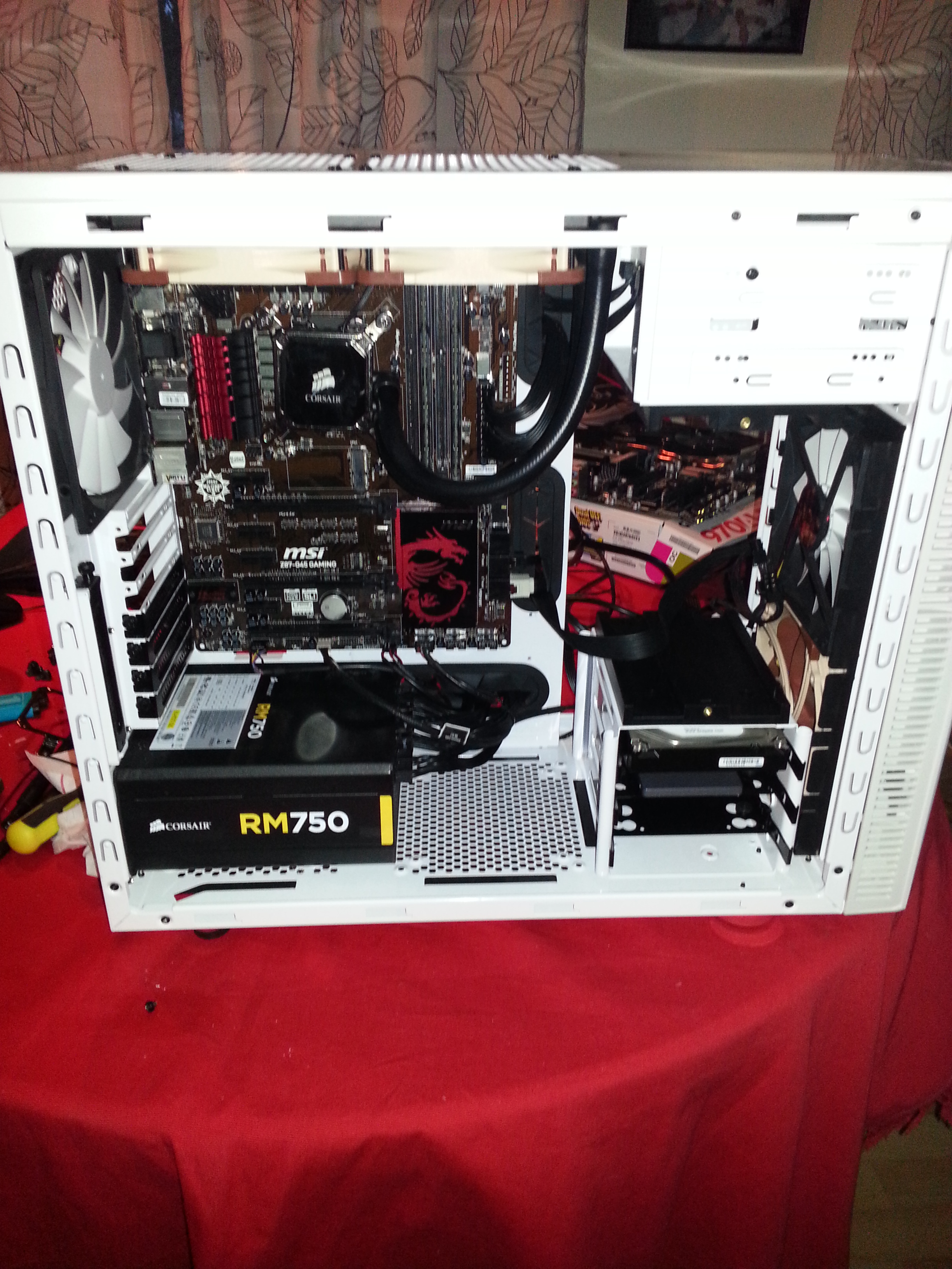

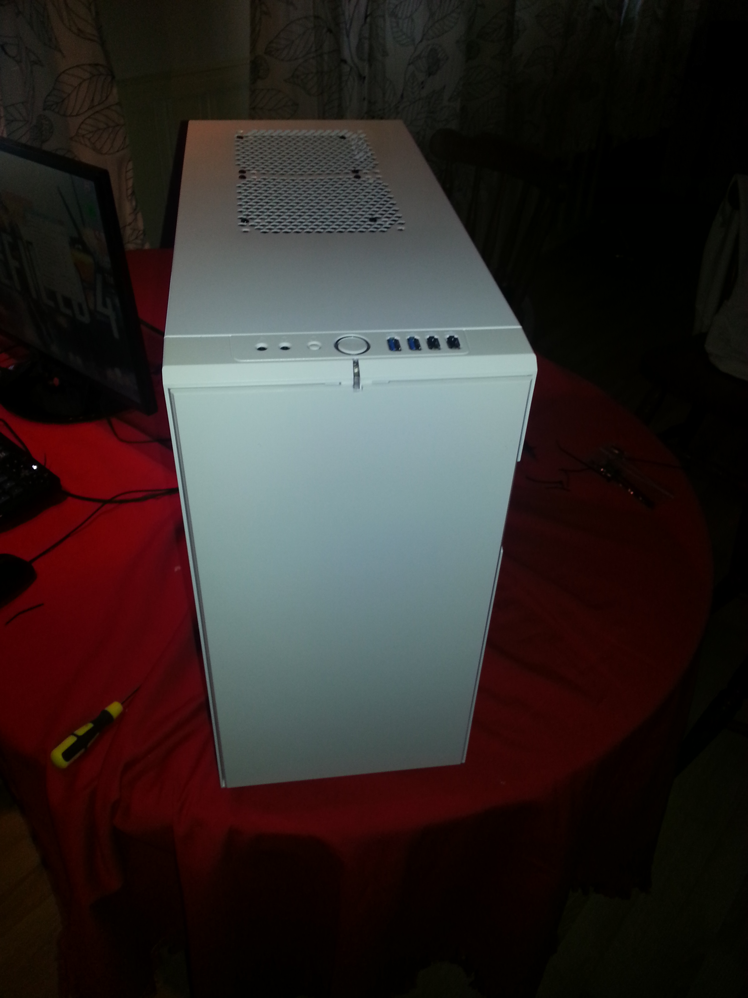

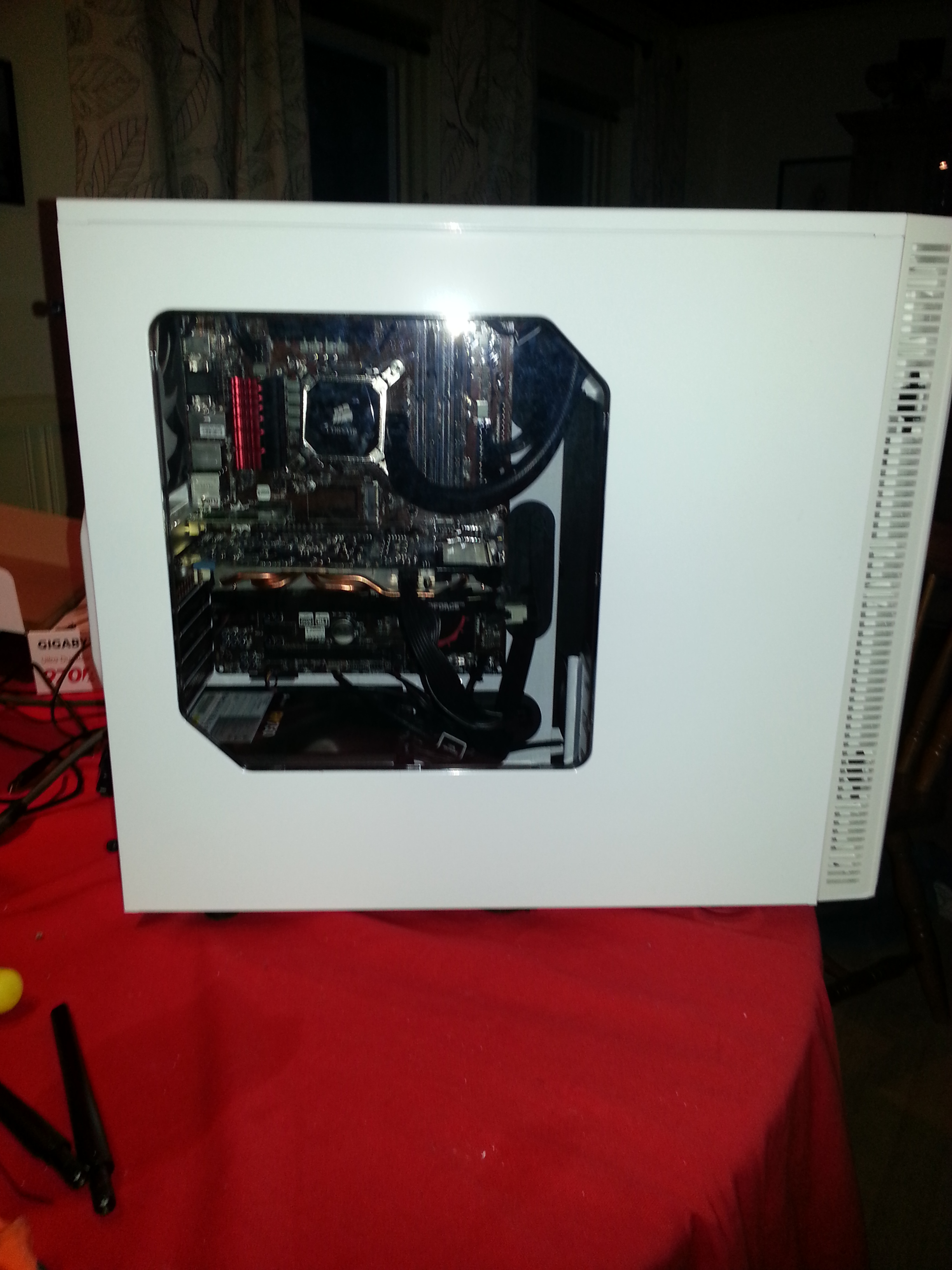

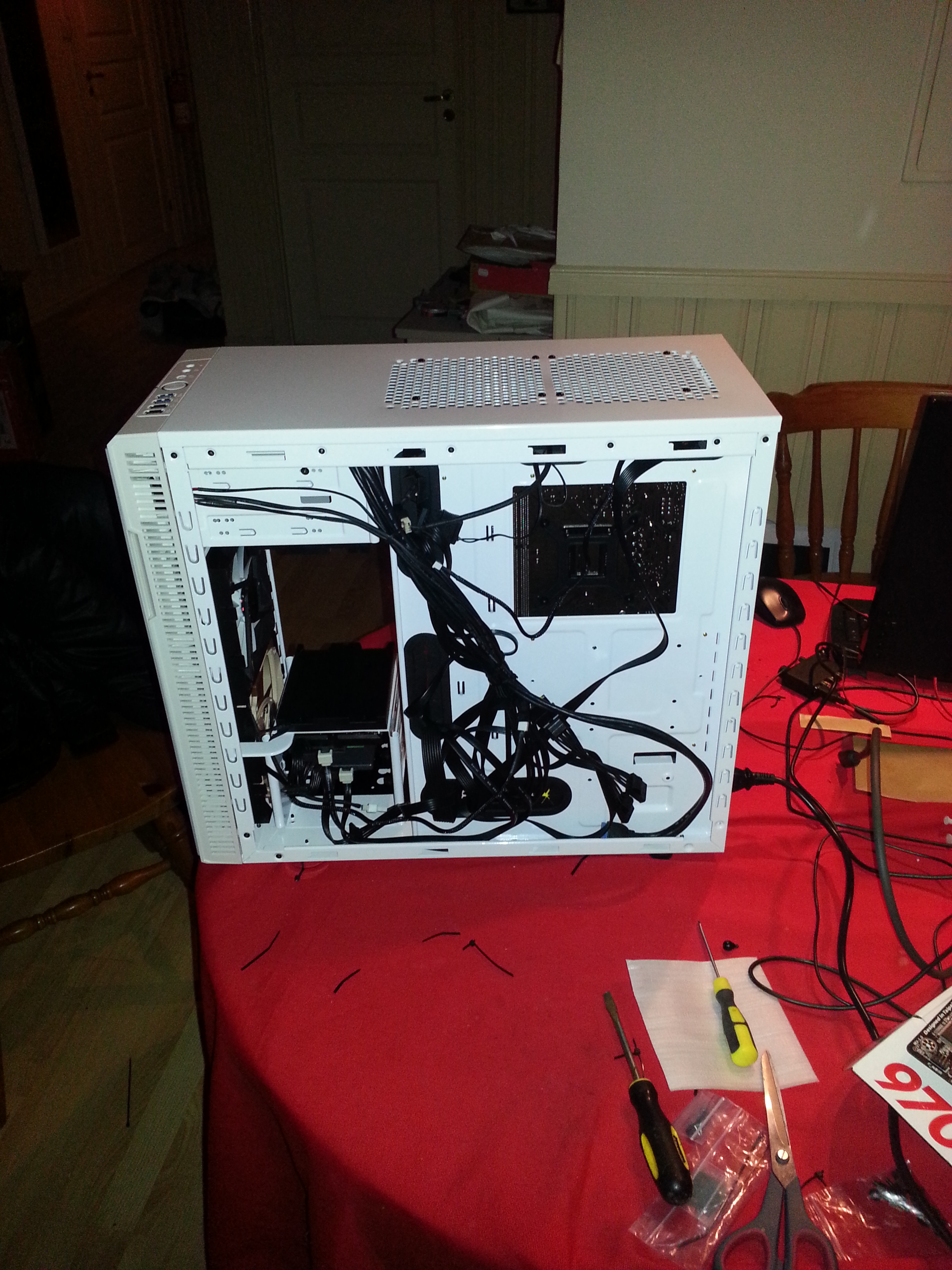

Jofrode Skrevet 4. februar 2014 Forfatter Skrevet 4. februar 2014 takk for godt svar da vet jeg litt hva jeg må passe meg for blir spennen og se åssen overclock jeg får på den har h100i kjøler funker som bare det den vertfall til nå håpet er rundt 4;8 stabil. nå er PCen bygget om og venter på CPU i morra

Jofrode Skrevet 4. februar 2014 Forfatter Skrevet 4. februar 2014 Du får en ganske god klokk på den prosessoren uten å øke vcore. Spørsmålet er om resten av systemet henger med før du må øke prosessor-spenning. Det er god og høre. Håper det msi z87g45gaming r9 290 tri-x ssd osv osv
