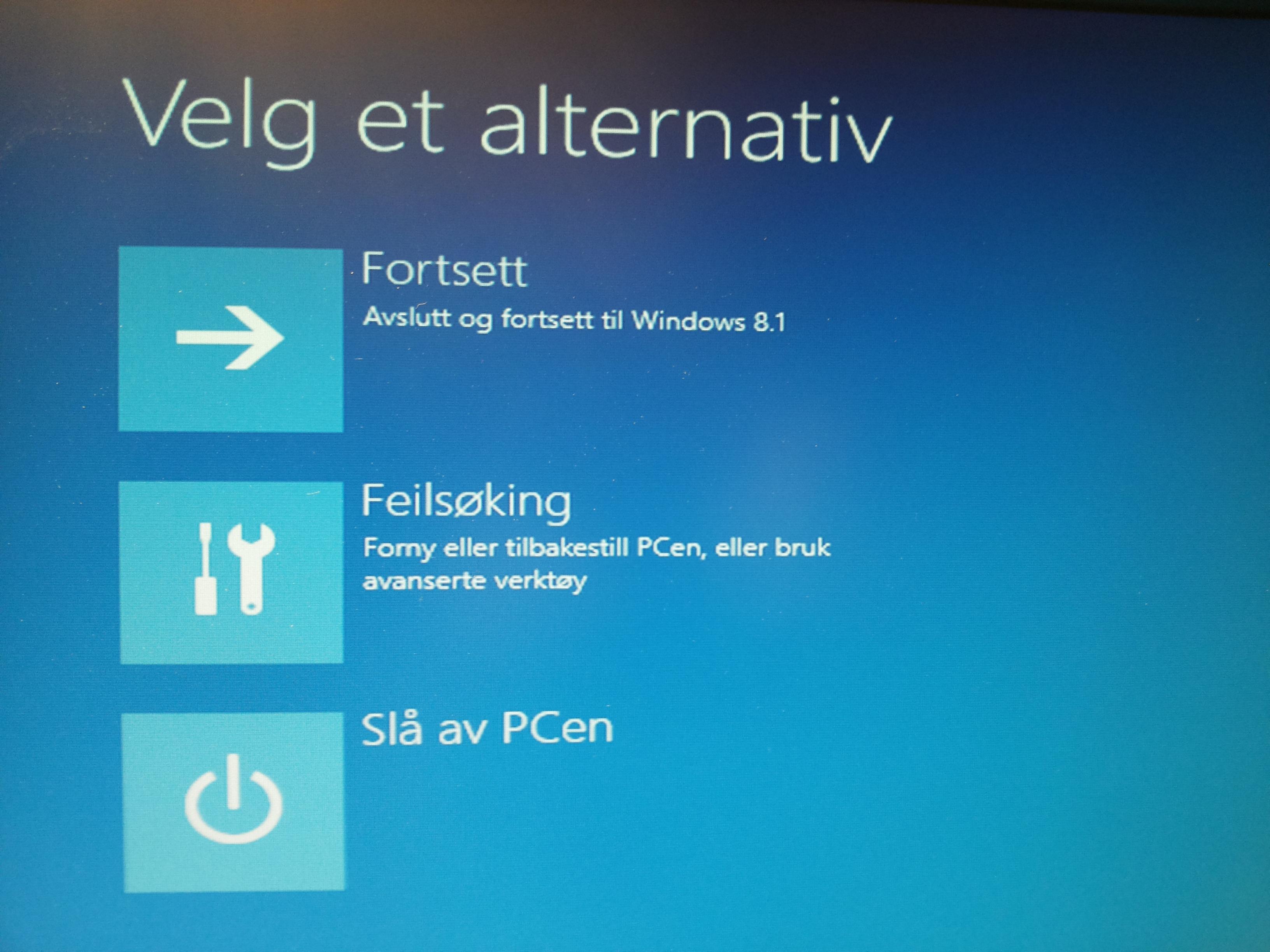

TS, kan du se hva du får opp under valget "Feilsøking"? Jeg har spansk WIndows 8.1 Pro, så litt vanskelig å forklare på norsk hva som skal brukes.

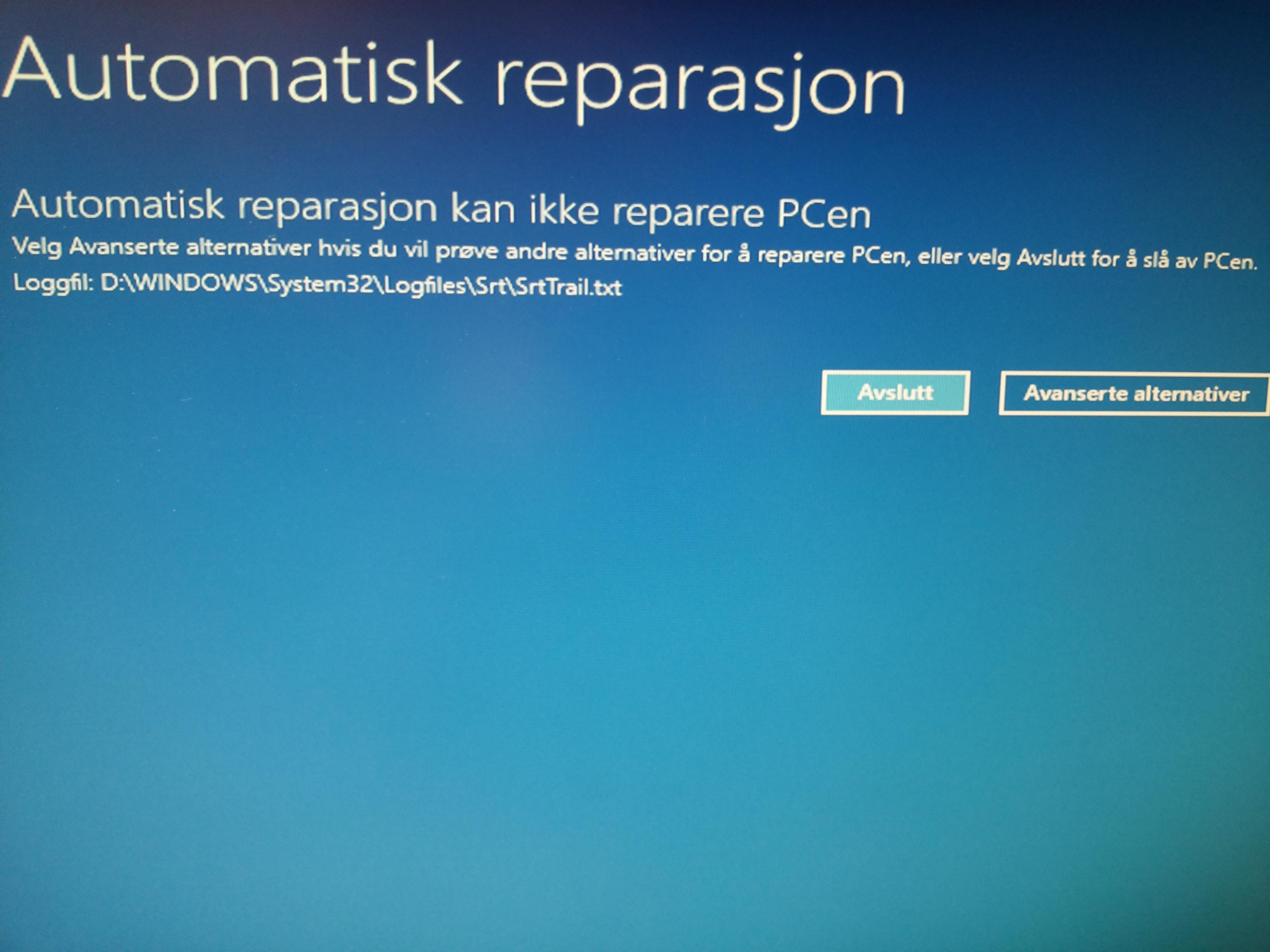

Da velger du Avanserte alternativer, og deretter Ledetekst eller system symbolet eller hva det nå heter på norsk. Sett så inn DVD og skriv: sfc /scannow
Med litt flaks vil dette gjøre at Windows sjekker alle system filene for feil og erstatter eventuelle skadde filer med nye fra DVD'en.

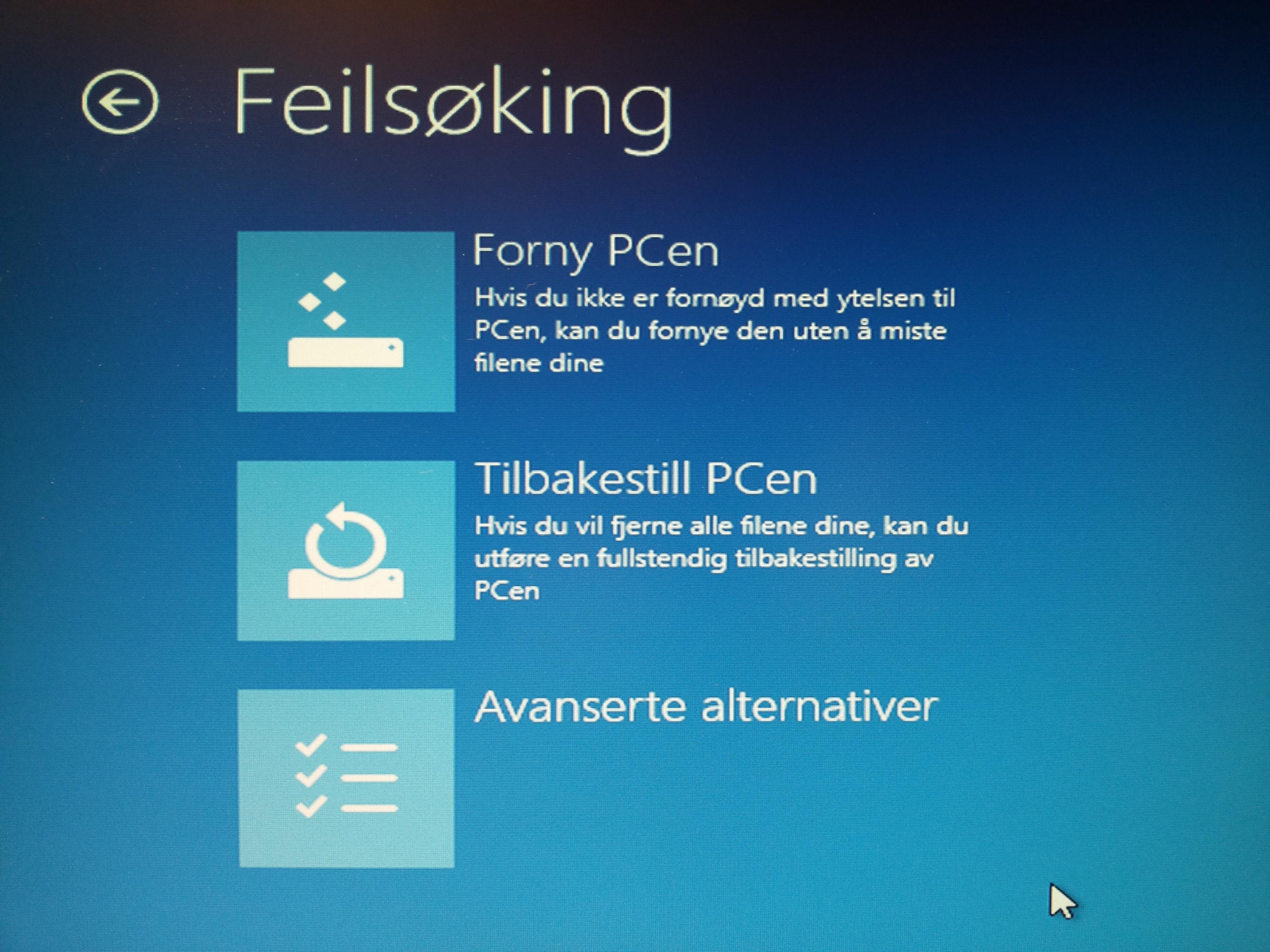

Forsøk følgende: Start opp fra din Windows 8 DVD og velger Reparér installasjon.
Hvis dette ikke fungerer og heller ikke tipset til Chavalito, velger du enten Fornye eller Tilbakestille som vist på ditt siste bilde.
Får bare opp « there is a system repair pending which requires reboot to complete. Restart w Windows and run sfc again.«
Hva har du installert av programmer, spill etc på den PC'en da? Kan virke som clean install er det eneste som vil hjelpe.
På en annen side er Windows 8 så pass "glup" at det burde gå an å installere det enda en gang uten at du mister noe av innholdet på hard disken eller SSD'en. Da velger du "Aktualisere" og ikke noe annaet. Den gamle Windows installasjonen havner i Windows.old, men er ikke sikker på om dette kan gjøres med en OEM versjon da.
