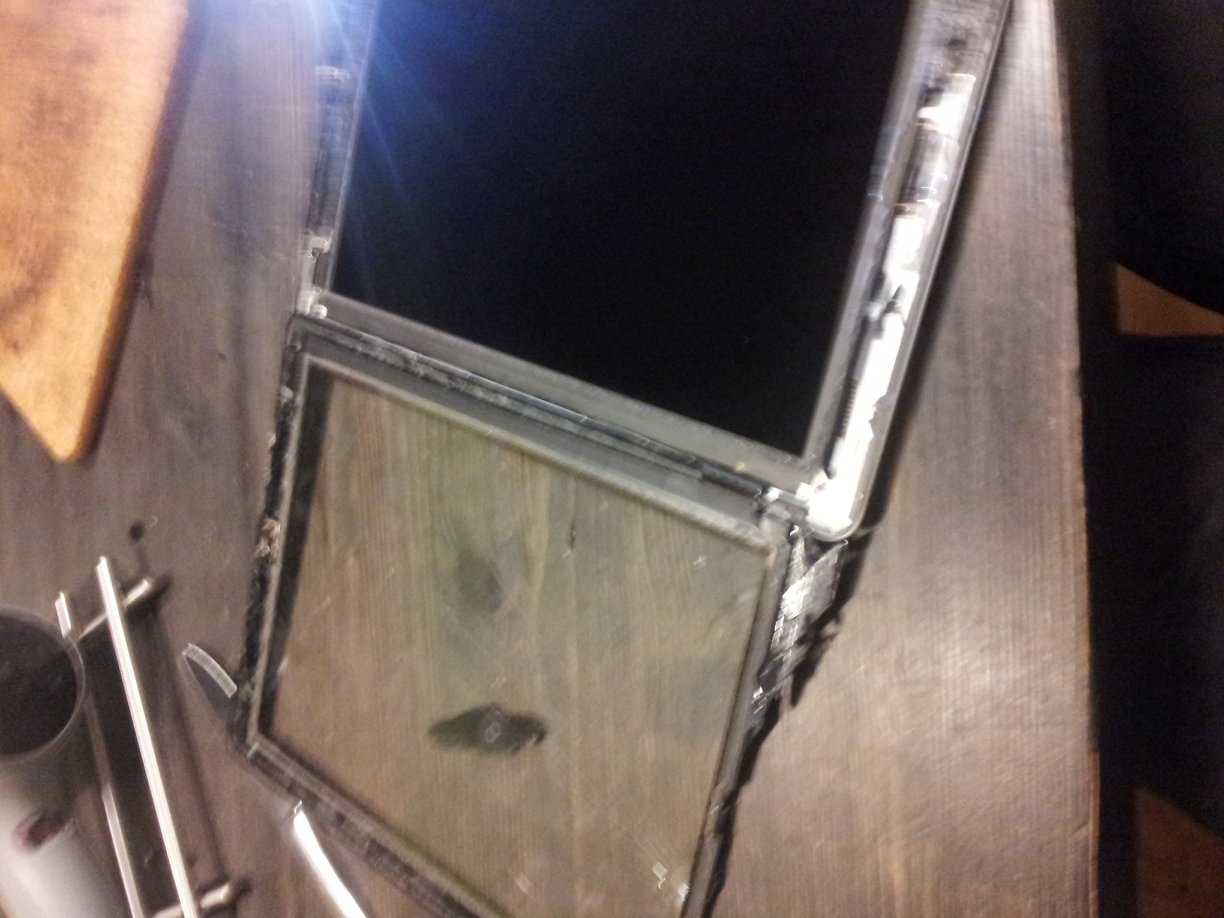

Kontorpult (Øystein) Skrevet 16. januar 2014 Forfatter Skrevet 16. januar 2014 Med en hårføner og div. Utstyr fikk jeg opp skjermen, og lcd er ikke knust Tusen takk for hjelpen!
Kontorpult (Øystein) Skrevet 16. januar 2014 Forfatter Skrevet 16. januar 2014 Har sett litt nærmere, og har klart å kutte ledningen for lydknappen og rotasjonslåsen. Var grusomt forsiktig med det, men var vist ikke forsiktig nok.Vil dette ha noen annen invirkning enn at knappene ikke fungerer?
Kontorpult (Øystein) Skrevet 16. januar 2014 Forfatter Skrevet 16. januar 2014 Så nærmere på dette, og fjernet begge knappene + Ledningen fra knappen og inn i selve iPaden. Da skal vel det problemet være løst.
